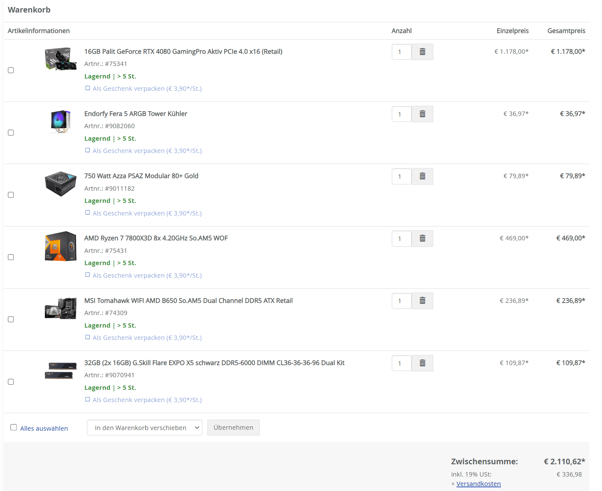

Schreiten wir mal zur finalen Absegnung des ganzen (siehe Screenshot)...
SSD und Gehäuse ist bereits vorhanden.

Das Netzteil kommt mir wie ein Chinaböller vor, oder hat das hier jmd. empfohlen?
Schwer zu sagen. Ist nicht das billigste und nicht das teuerste. Im Netzteil brauch ich auch kein RGB, Kabelmanagement wäre aber fein.
Das Netzteil ist mist.
Der RAM ist lahm.
Ryzen liebt schnellen RAM.
6000 CL30, 6000 CL32 oder 5600 CL28.
Das Netzteil würde ich nicht kaufen, wäre mir zu unsicher. Ich würde zu etwas bewährten greifen.
Egal ob seasonic, evga, Corsair, BQ, und wie sie alle heißen, 750W ist eher 120€ Liga.
CPU Kühler würde ich Mal den AK400 oder den pure rock 2 anschauen.
Und wenn du sparen musst:
Ich würde beim Mainboard anfangen und mich fragen ob ich die ganze Ausstattung brauche.
Okay, Netzteil und Kühler seh ich mit noch mal an, den Kühler fand ich nur wegen dem RGB Zeug gut. Ich mag sowas.
Das Board hab ich mir tatsächlich wegen der Ausstattung raus gesucht.
Das WLan ist mir zwar Wurst, aber 2,5GBit, Bluetooth, und viele, viele USBs sind mir schon wichtig.
Pure Power oder Corsair würd ich nehmen.

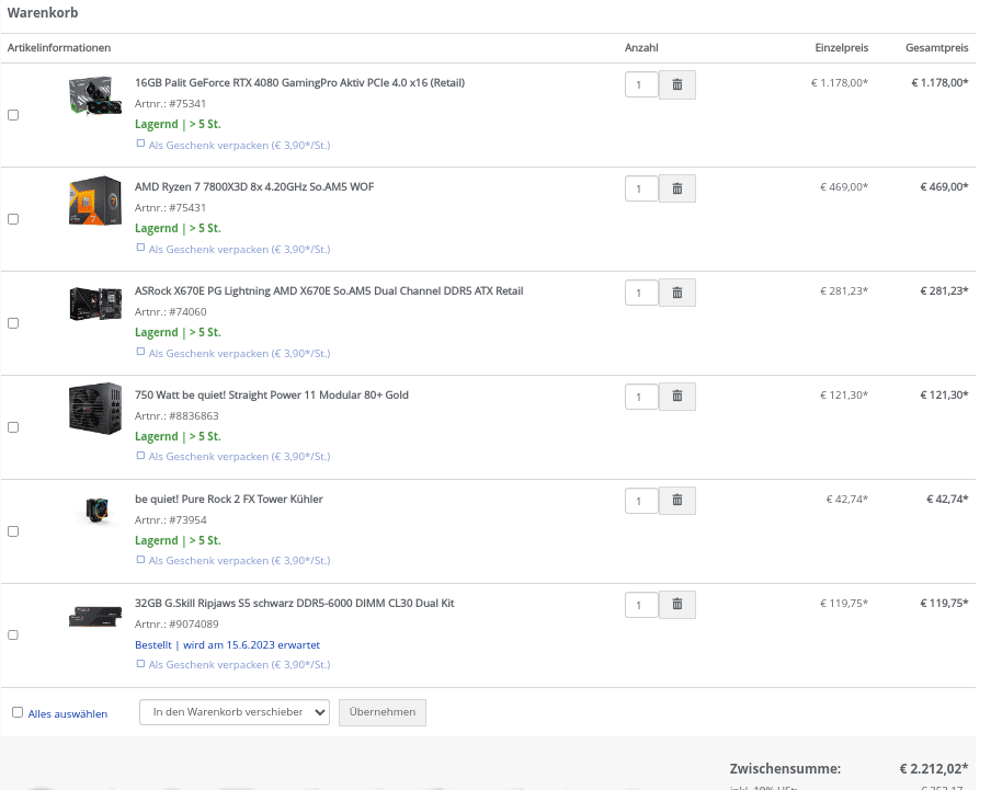

Anbei mal mein Konfigupdate.
Meinungen?

aber ich hab noch ne Elgato 4KCapture Karte, die ich gerne weiter verwenden will. Außerdem noch ne PCIe USB 3.0 Karte.
Dann brauchst du die Erweiterungsslots ja eher ganz unten auf 6+7, damit die Grafikkarte oben Platz hat zum Atmen?
Wenn das Board alles hast was du brauchst... Ich mag die Liste!
Ich würd allerdings noch mal nach Einzeltests zu Grafikkarten schauen. Welche eine gute Kühlung besitzt.
Lieber ein paar Teuros mehr ausgegeben als einen Schreihals gekauft. Das wäre mir meine Seelenheil wert.
Die USB Karte ist nicht groß, die Elgato belegt aber relativ viel Platz. Unten wäre gut, in GraKa Nähe hat bisher aber auch funktioniert.
Mein Gehäuse ist ein älteres Zalman Z9 Neo Plus, da ist viel Platz.
Du packst da aber sehr viel Abwärme rein mit der neuen Grafikkarte...
Da empfehle ich dringend noch 3x Lüfter dazu zu kaufen.
Für hinten den besten den es für Geld zu kaufen gibt: https://geizhals.de/noiseblocker-nb-eloop-b12-ps-black-edition-itr-b12-ps-bl-a1615024.html
Denn wenn die Grafikkarte loslegt muss der warme Luft rausschaufeln!
Vorn darf es was billiger sein, da vorne 2 Lüffis sitzen die den gleichen Job machen wie der eine hinten.
2x https://geizhals.de/arctic-p12-pwm-pst-schwarz-acfan00120a-a1920159.html
(Wenn du schon mal Lüffis getauscht hast vergiss das ganze)
Auf jeden Fall sollte die Klappe vorne beim Zocken auf sein.
Starke Hardware braucht Luft!
Zusatzlüfter hab ich bereits 5 im Gehäuse. Das war immer gut im Griff. Die 3070 TI ist ja auch nicht gerade für wenig Abwärme bekannt.
