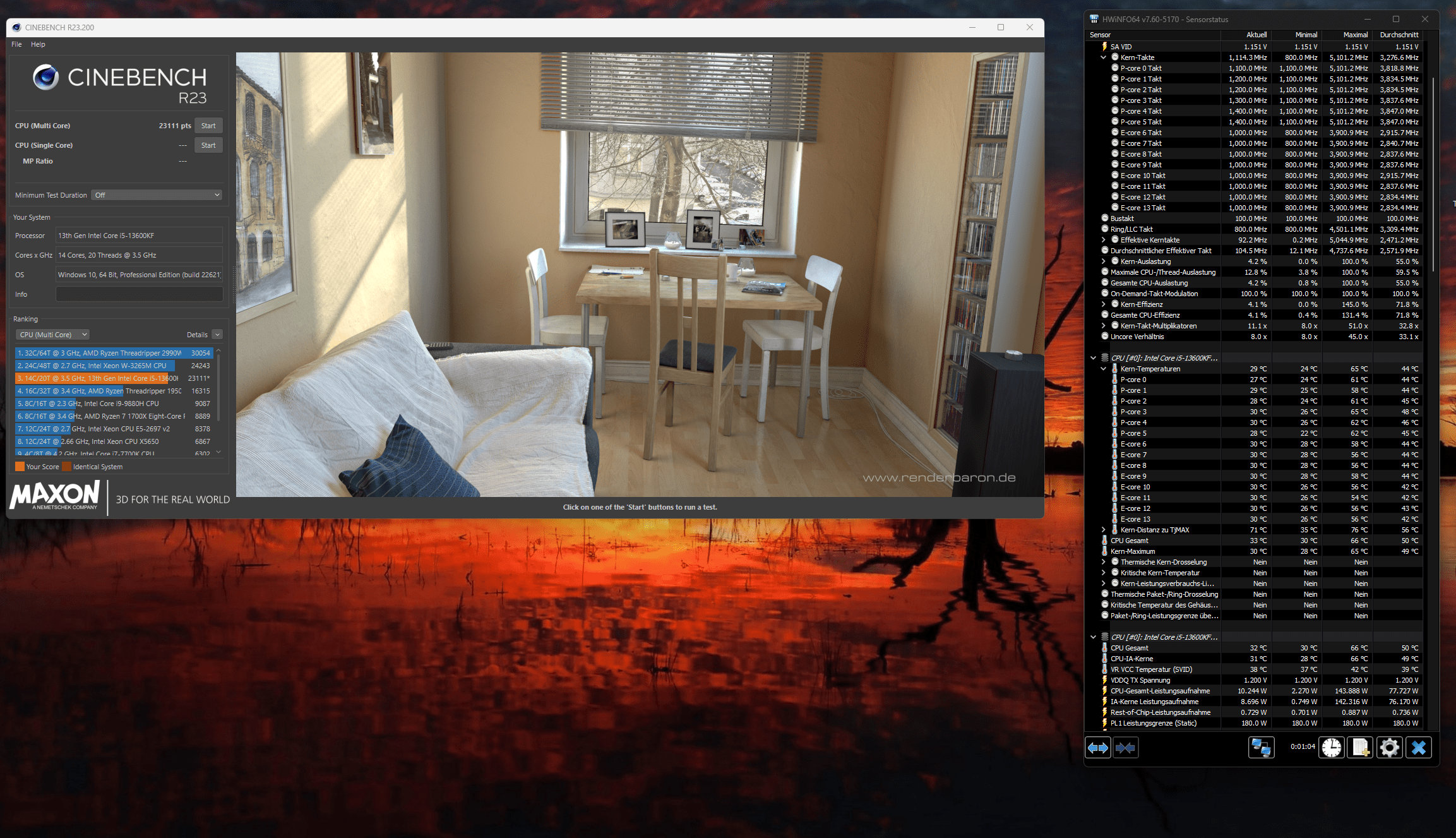

Das war jetzt ein Run in CB 23 STock mit UV
In Bf 2042 liegt die Temperatur zwischen 55 und 60 Grad. Raumtemperatur sind ca 22 Grad.

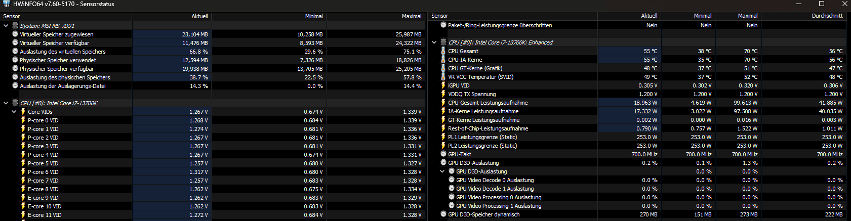

Kannst ihn dir ja mal bestellen und ausprobieren. Ich weiß ja nicht, wie du deinen 13700k laufen hast.
Bei mir sieht da so aus:
Wie gesagt, bin sehr zufrieden mit dem Kühler.

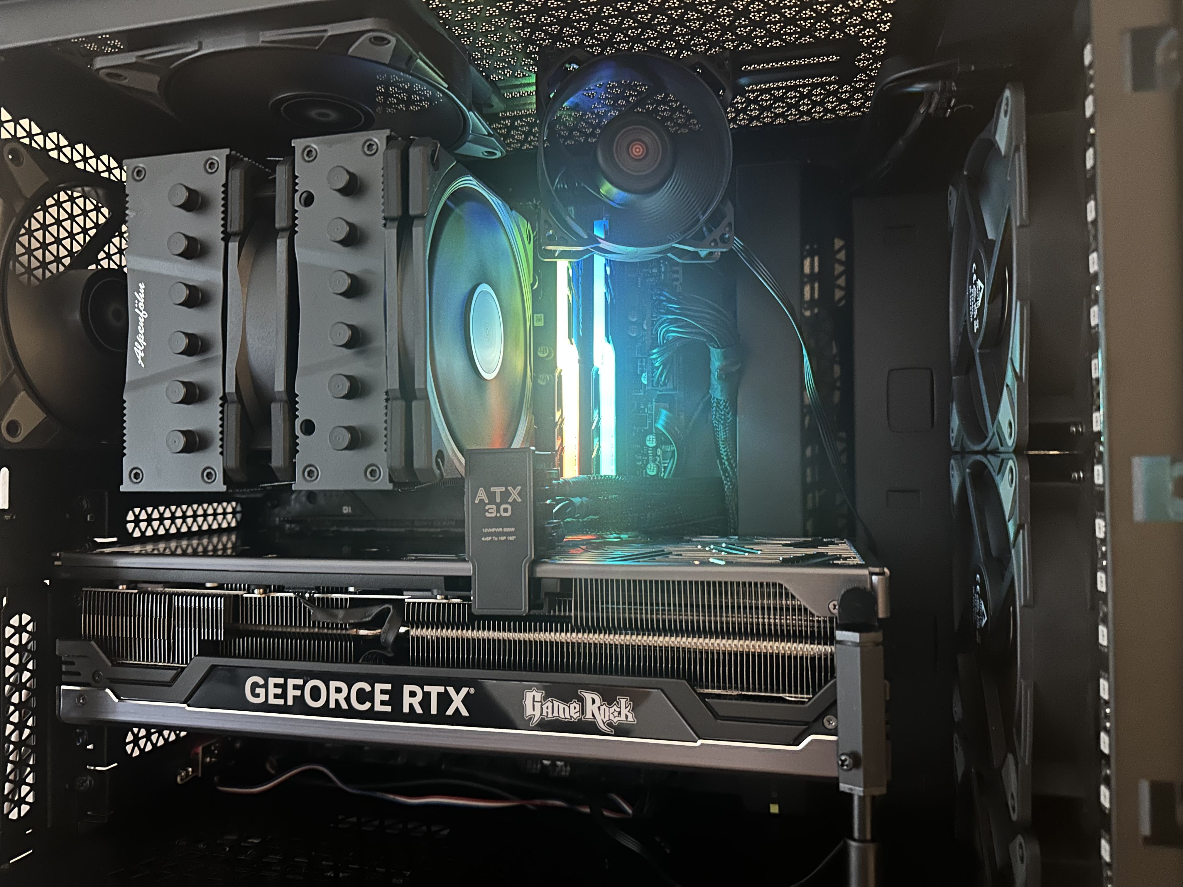

Alles klar. Macher ich. Der Aufkleber auf dem Alpenföhn Schriftzug ist noch drauf.
Wo hast Du die GraKa-Stütze her ? Die Graka Temps sind traumhaft und der Rechner flüsterleise. Das passt alles soweit.
Der Aufkleber ist mittlerweile schon ab.
Die Stütze für die GPU ist bei der Gamerock dabei.

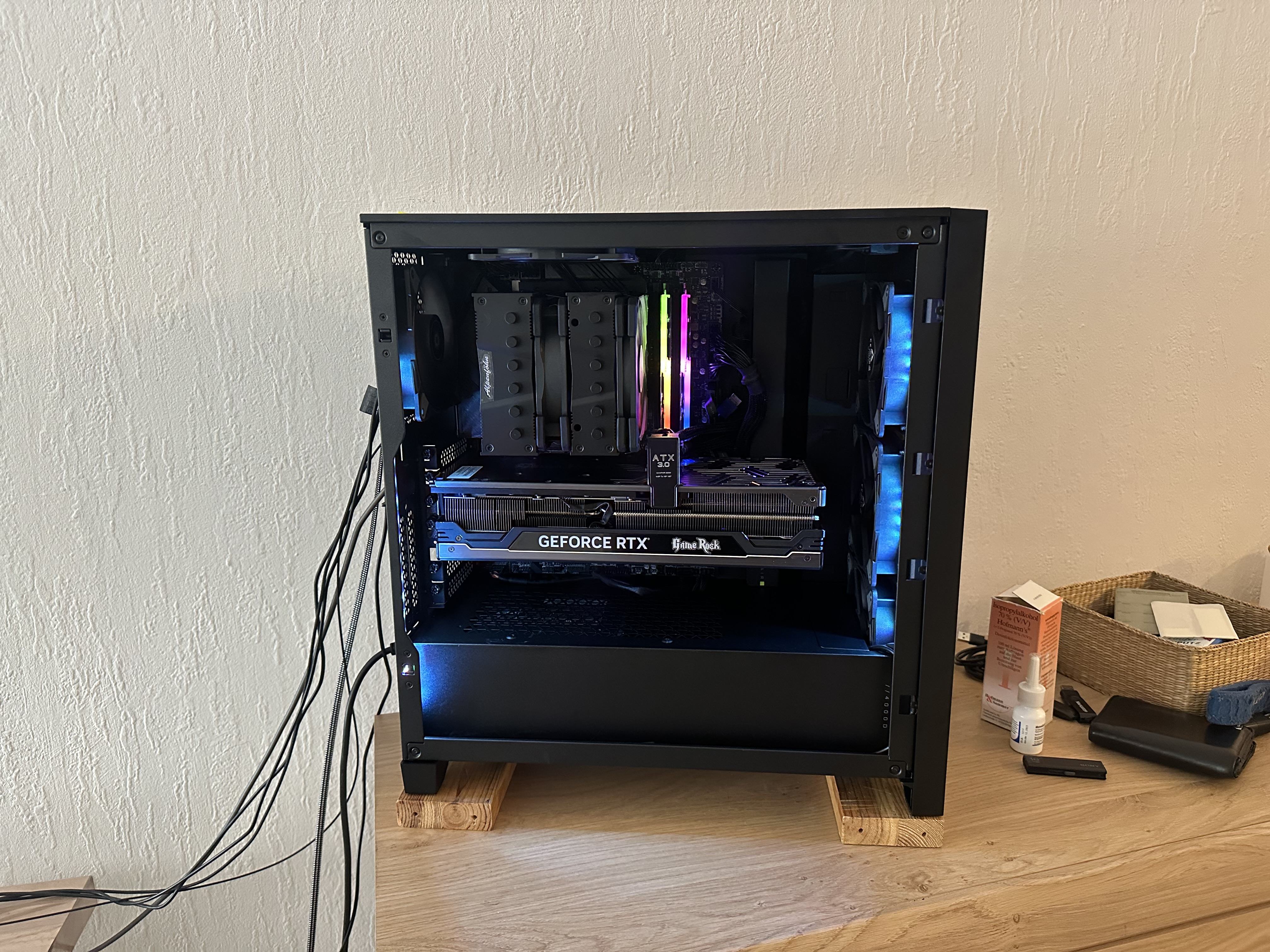

So sieht es bei mir aus wenn ich gerade zocke. GPU leichtes UV und die CPU 0.075 offset UV.
Die ist schickt. Hoffentlich findet man so etwas bei Amazon. Den GPU Stecker habe ich auch. Ist top. kann Dir aber noch die gesleevten kabel empfehlen. Gibt es gpnstig bei Amazon.
Meine 4080 läuft mit 950MV auf 2700/11700 Mhz ( Curved Editor Afterburner)

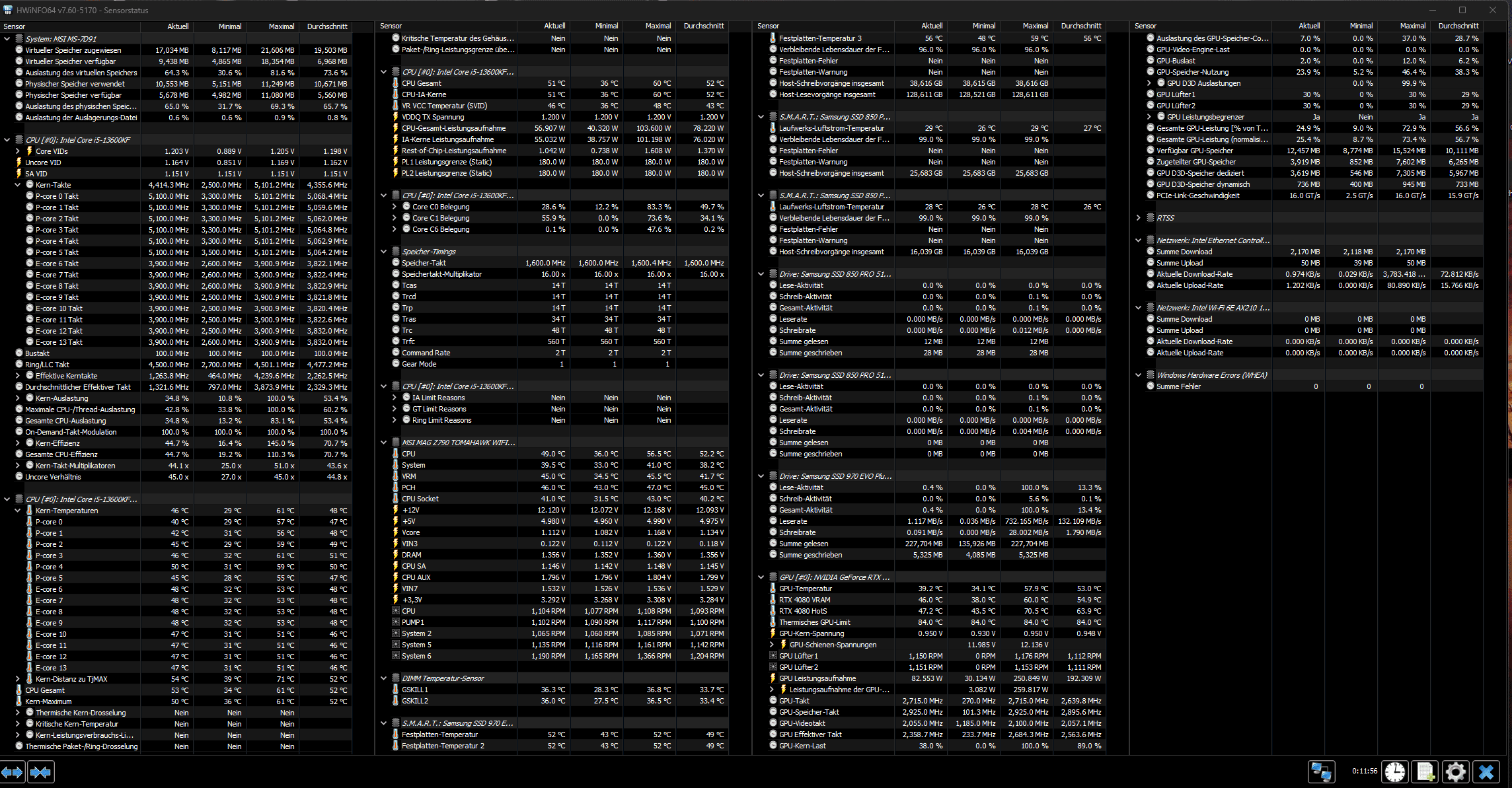

So sieht es bei mir nach einer Runde Bf2042 4K Max Settings aus:
Kann nicht meckern!
