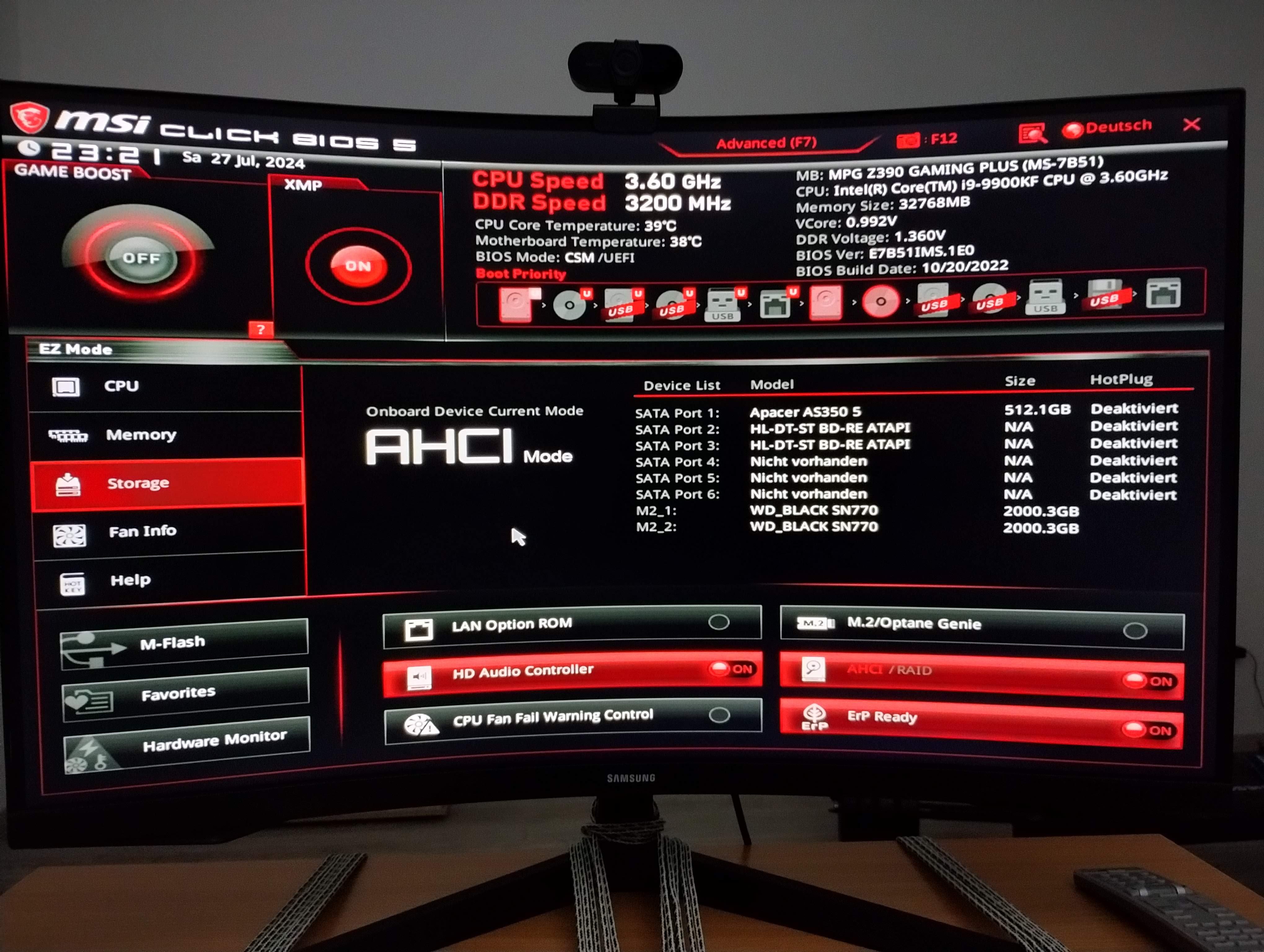

Ich habe 2 neue 2 TB M.2 SSD Festplatten in meinem Mainboard eingebaut und sehe jetzt erst, dass ich M.2/Optane Genie dazu einschalten kann.
Wenn ich jetzt nachträglich Optane Genie einschalte, gehen alle Daten auf den Festplatten verloren.
Auf beiden Festplatten sind Daten, die ich behalten möchte, was kann ich tun, um Optane Genie doch noch einschalten zu können?
Hat jemand Erfahrung mit Optane Genie?
Gibt es dann irgendwelche Probleme, wenn es eingeschaltet ist?

kopiere die Daten auf externe.
schalte dein M.2 / Optane Genie ein .
Internet sagt wenn ich richtig verstanden habe lohnt nur wenn du was mit RAID machen möchtest
Kopiere Daten zurück.
wo ist da das Problem ?
lies mal Handbuch ob was dazu geschrieben steht.
Der Platz reicht nicht.
Kann man irgendwie nur eine M.2 auf Optane schalten, dann von der M.2 ohne Optane auf, auf die M.2 mit Optane kopieren?
Nein, es funktioniert nur mit (bestimmten?) Intel Optane SSDs und die werden dann als Cache für andere SSDs oder HDDs (davon scheinst Du ja keine im System zu haben) verwendet. Welche SSD würdest Du denn überhaupt cachen wollen? Für die beiden WD770 noch einen Cache aufzusetzen, dürfte sich wohl kaum lohnen.
