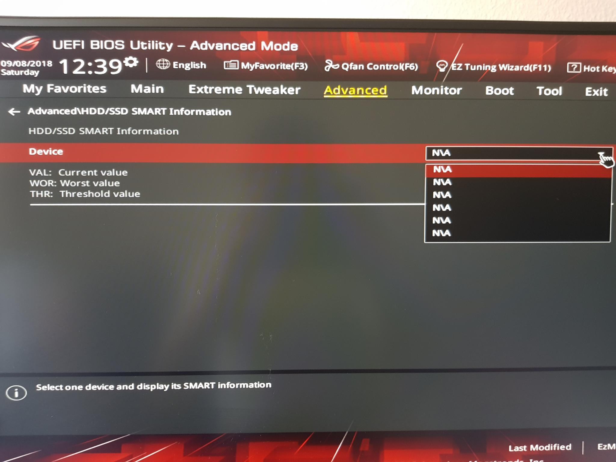

Dass Ergebnis ist jetzt, dass ich zwar das Betriebssystem auf der Optane zum laufen bringen kann, aber die M.2 SDD wird nicht mehr erkannt. Erkannt wird sie im BIOS bei den Boot-Devices (M1: SAMSUNG SSD 960 pro 1TB), aber z.B. nicht unter Advanced/HDD/SSD SMART Information. In Windows selber wurde sie unter Geräte-Manager gelisted, aber nicht im Partitionen Setup, als Laufwerk oder sonst irgendwo (Samsung Magician etc.). Wenn ich alle anderen Laufwerke abklemme, meine Windows10 DVD als Boot-Option 1 und die 960pro als Option 2 setze, findet das Windows Setup keine Platte. Windows kann also nicht installiert werden.

Das die S.M.A.R.T. Informationen von der 960 Pro nicht mehr erkannt werden, nachdem Windows auf der Optane steht, kann am NVMe Treiber liegen, welcher wird denn für die jeweilgien SSDs verwendet? Früher gab es auch Konflikte zwischen den NVMe Treibern von Intel und Samsung, ggf. solltest Du da also auf die aktuelleren Version oder den stornvme von Windows zurückgreifen.

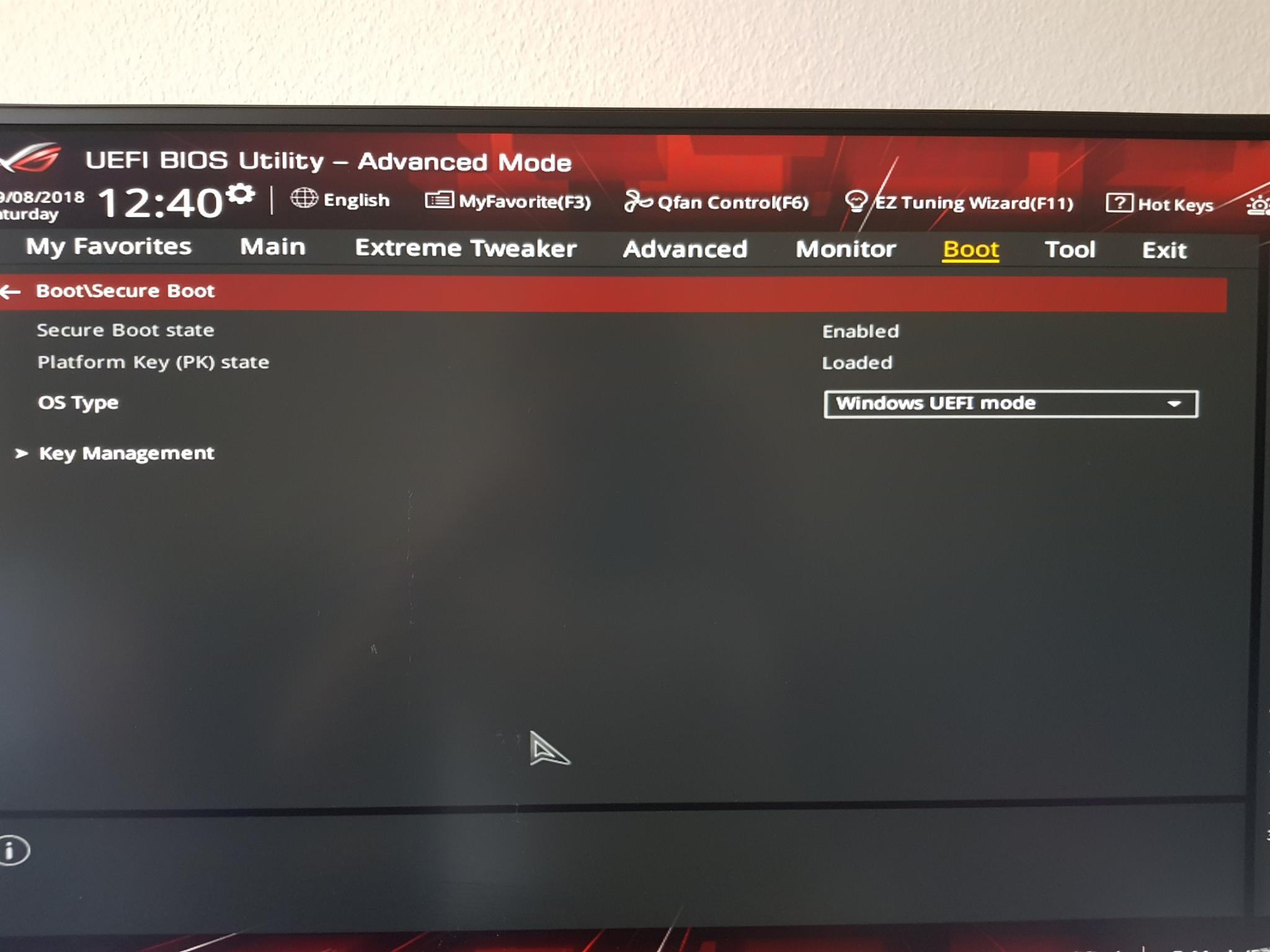

Und was meinst Du mit "mit Eingabeaufforderung/diskpart wird eben leider auch keine Platte gelisted"? Welche Platten bzw. SSDs waren in dem Moment angeschlossen und wo genau? Wie war die UEFI Einstellung im BIOS? Die muss bei Nutzung einer NVMe SSD als Systemlaufwerk auf UEFI stehen, im CSM Modus ist meistens das NVMe Modul nicht aktiv, stelle die also auf UEFI und ändere die Einstellung nicht wieder!

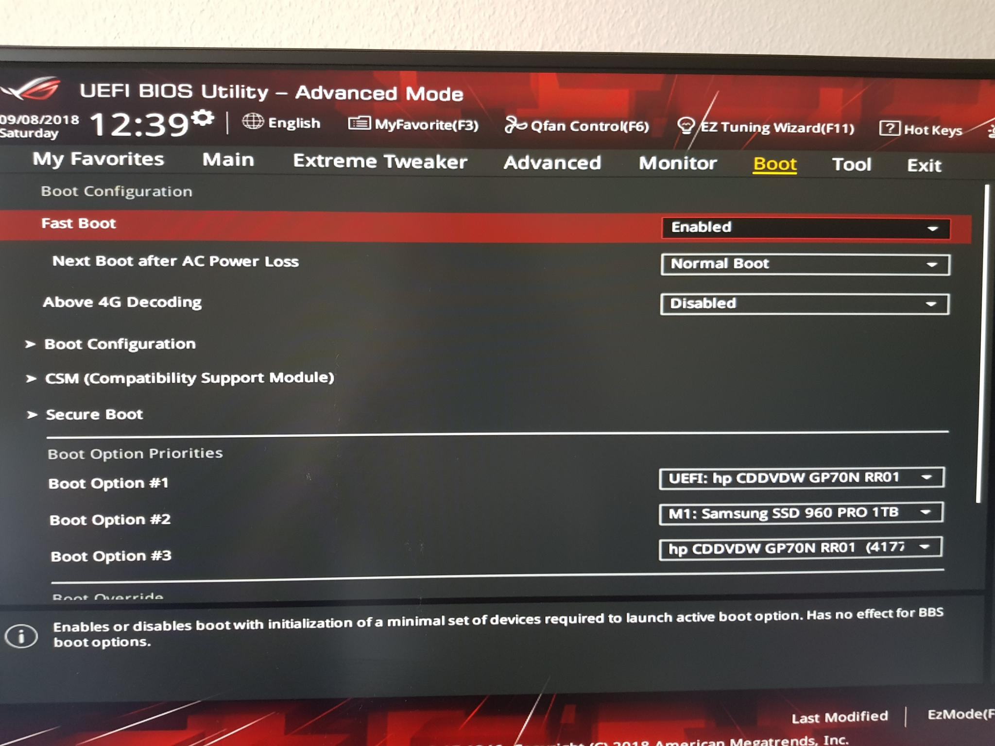

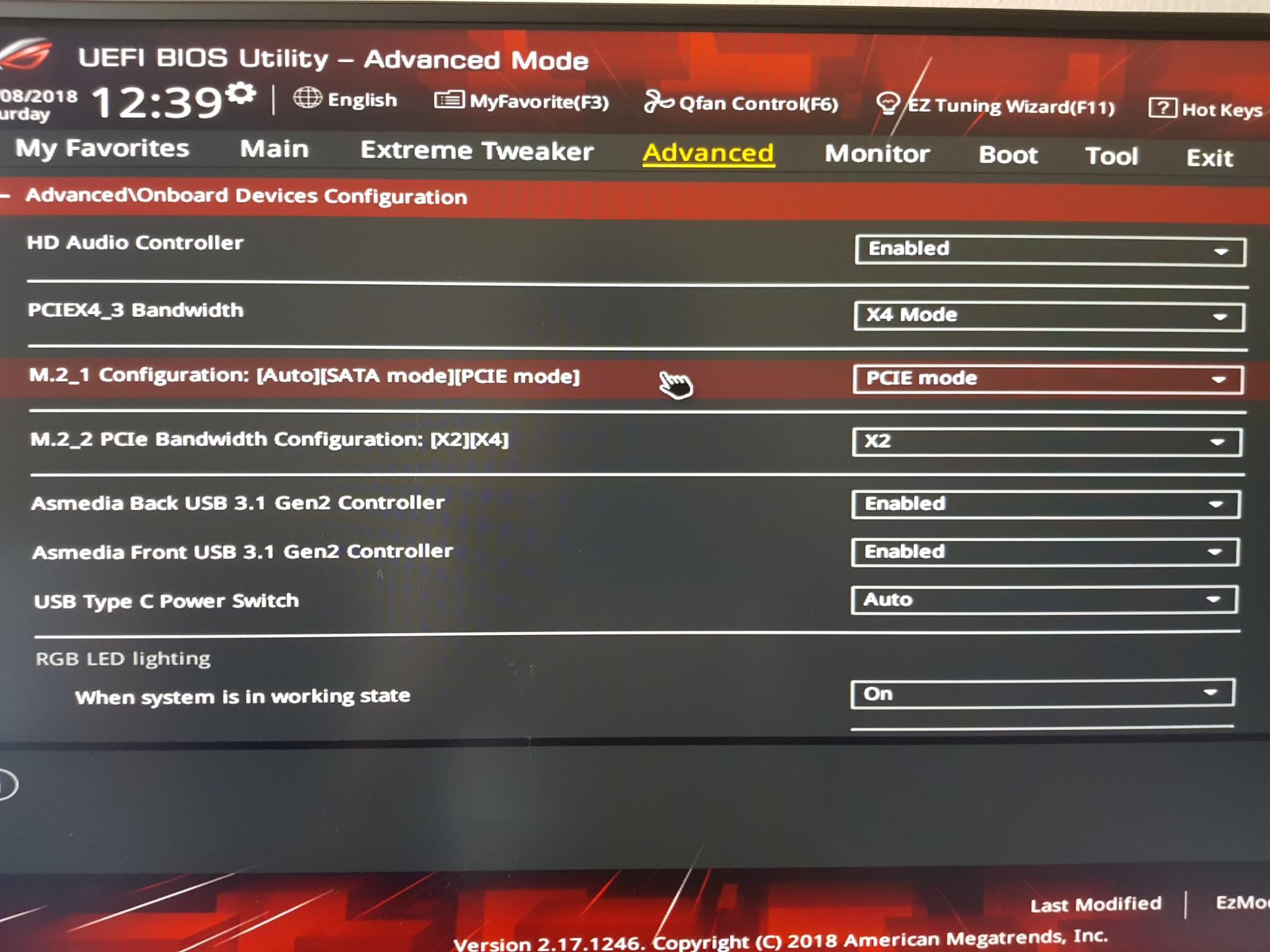

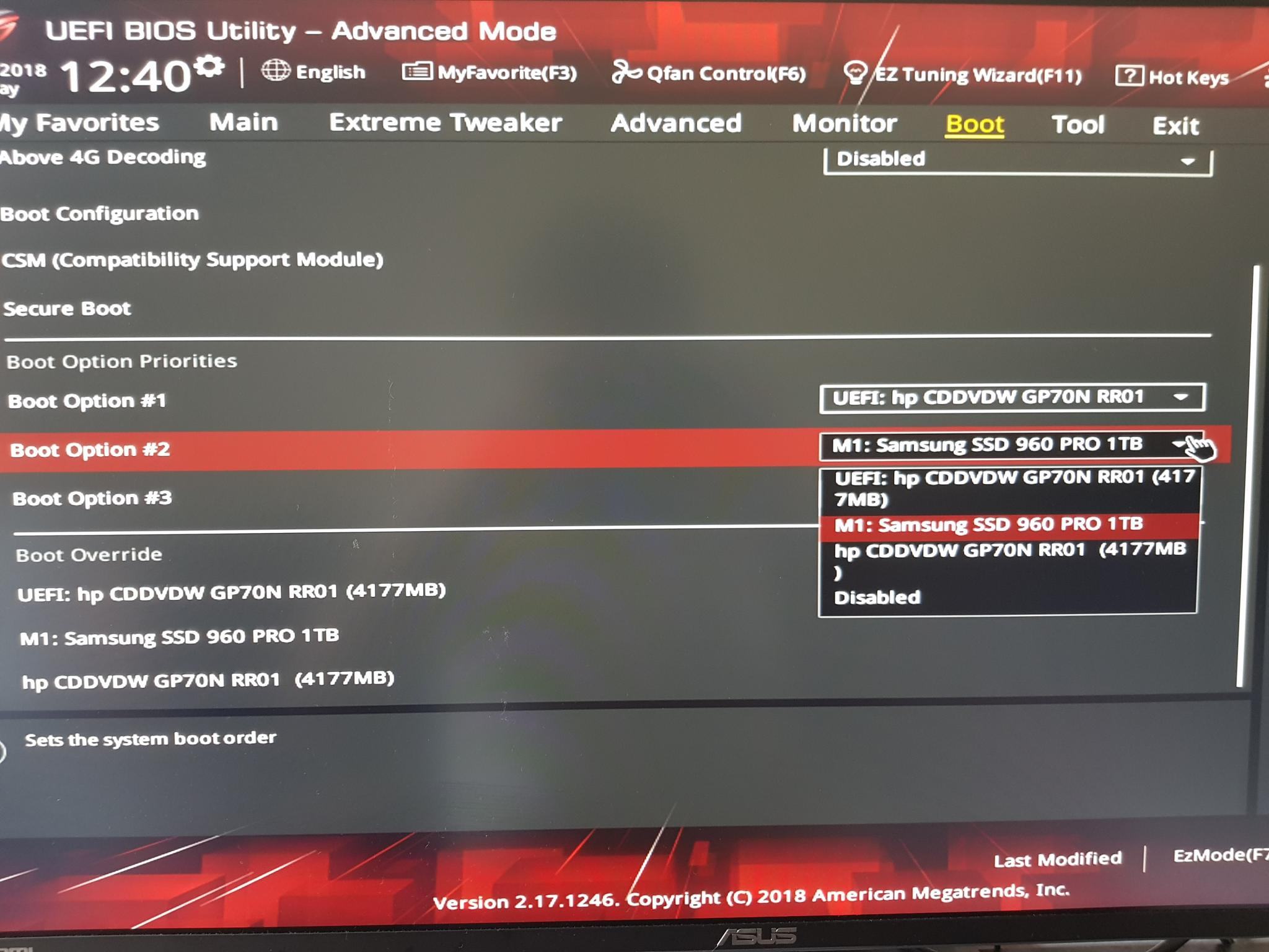

Sie wird nicht erkannt mit diskpart/list disk. Im Asus Bios habe ich die Einstellungen soweit ich das verstehe schon auf UEFI. Darum dann meine Frage, ob es wohl am Treiber liegen kann wie von dir angedeutet. Ich mache mal Bilder von den Bios Einstellungen um sicher zu gehen das da alles stimmt.

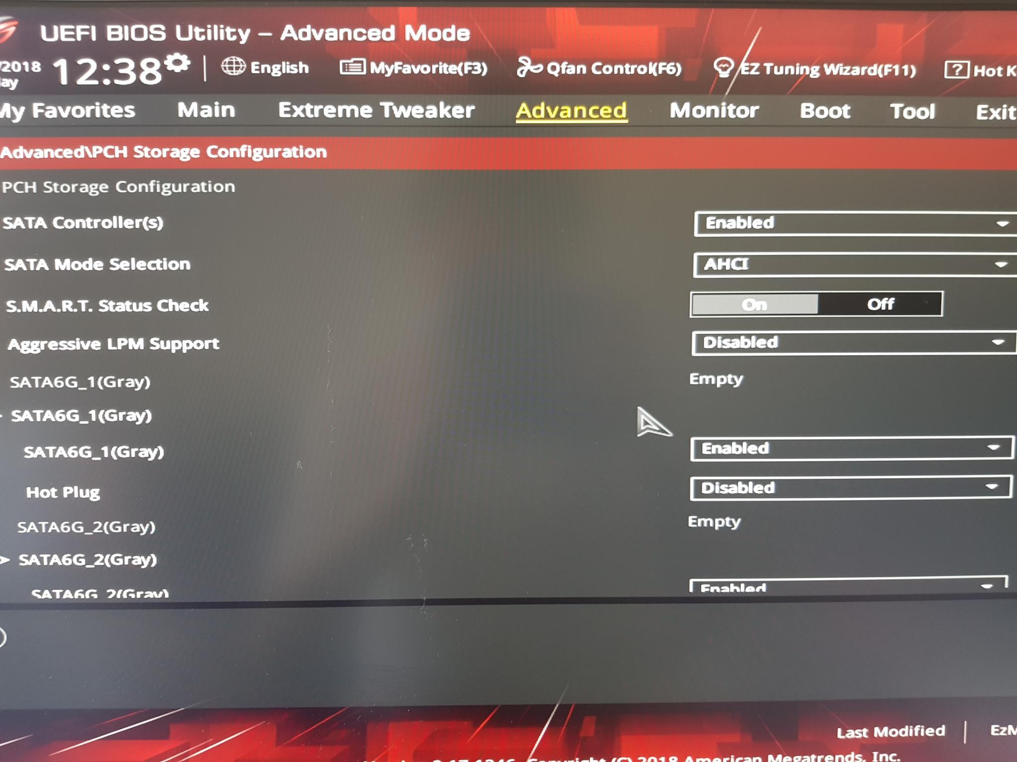

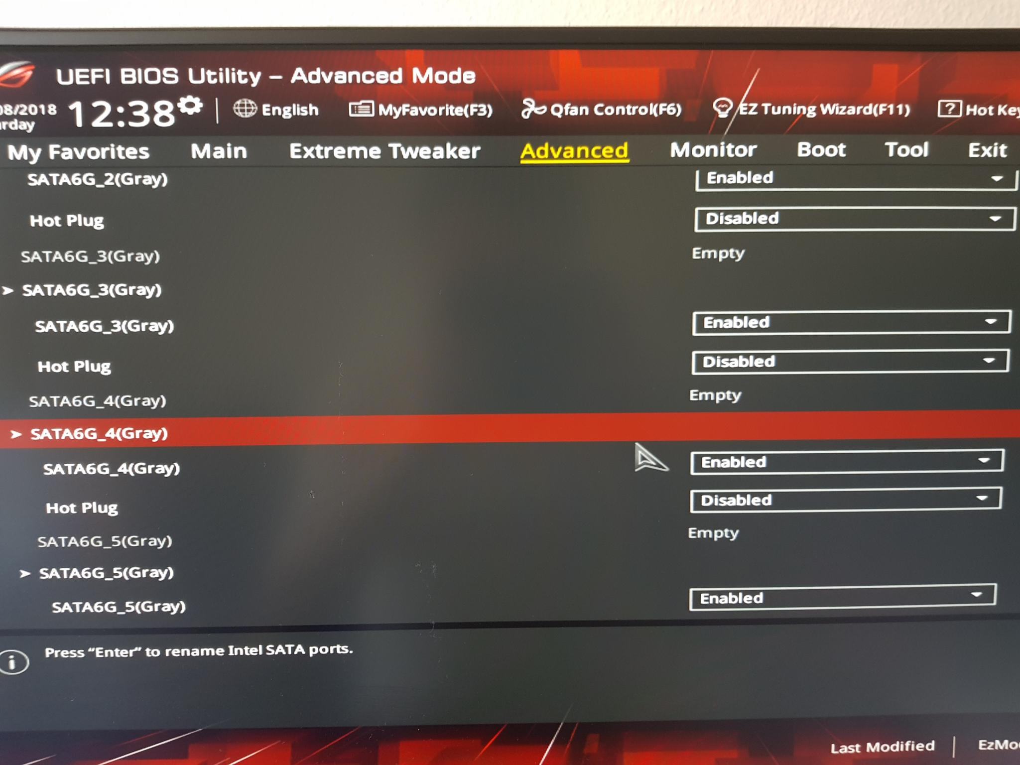

Kannst Du auch die anderen Fragen beantworten? Schau auch wie der Modus des SATA Host Controller ist, der sollte auf AHCI stehen, im RAID Modus gibt es bei S. 1151 auch unterscheide für die NVMe SSDs, da Intel die Register des SATA Host Controllers auch für die RAIDs der NVMe SSDs nutzt und NVMe SSDs dann ggf. im RAID Modus nur mit dem Intel RST funktionieren.

Ich habe den SATA Controller auf AHCI.

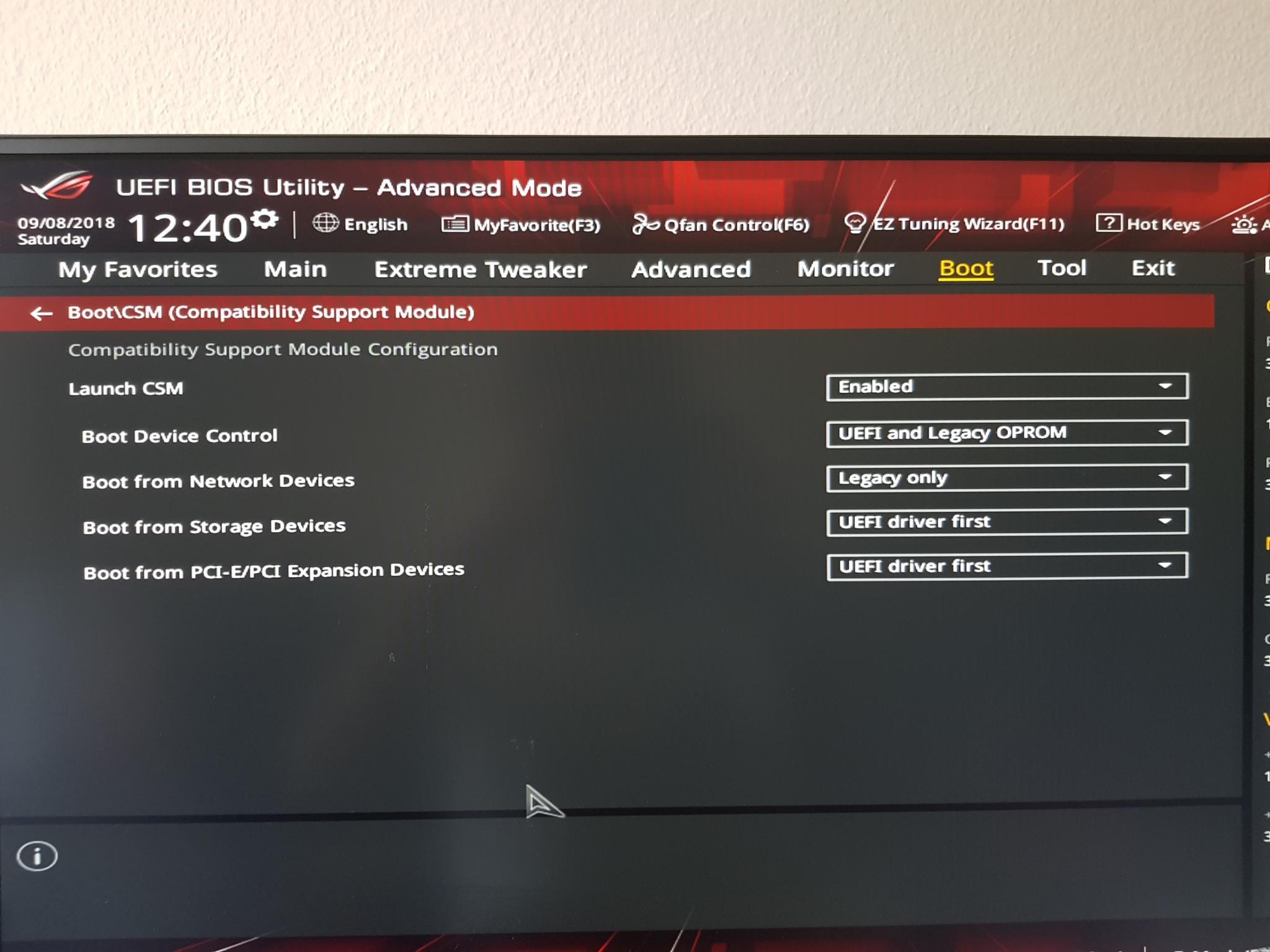

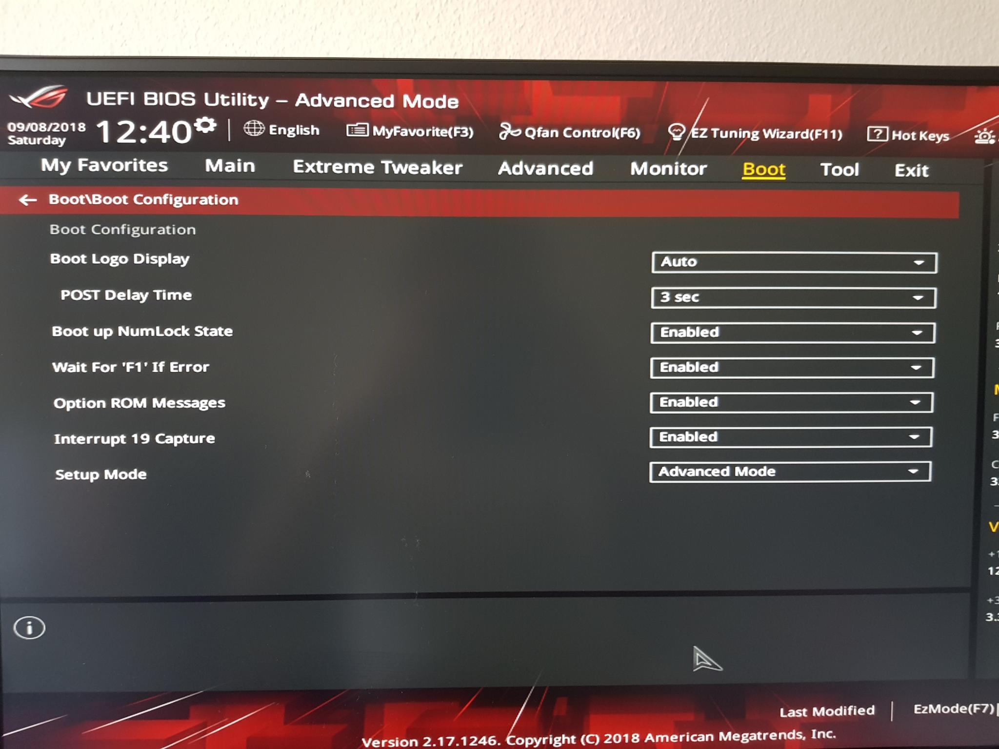

CSM im Bootmodus und Fastboot würde ich mal deaktivieren, da weiß man nie welchen Effekt dies hat.
Einen Screenshot eines UEFI muss man übrigens nicht mit der Kamera am Bildschirm machen, den kann jeder UEFI auch selbst auf einen USB Stick schreiben, dazu muss man nur eine Taste drücken (welche steht im Handbuch und über ? sollte Dein UEFI es Dir auch verraten) und i.d.R. muss der Stick mit FAT32 formatiert sein.
CSM ganz deaktivieren? Dann wird die Platte aber nicht mehr als Boot-Device erkannt.
- - - Updated - - -
Fast Boot habe ich nun deaktiviert. Das alleine hat leider nichts verändert.
