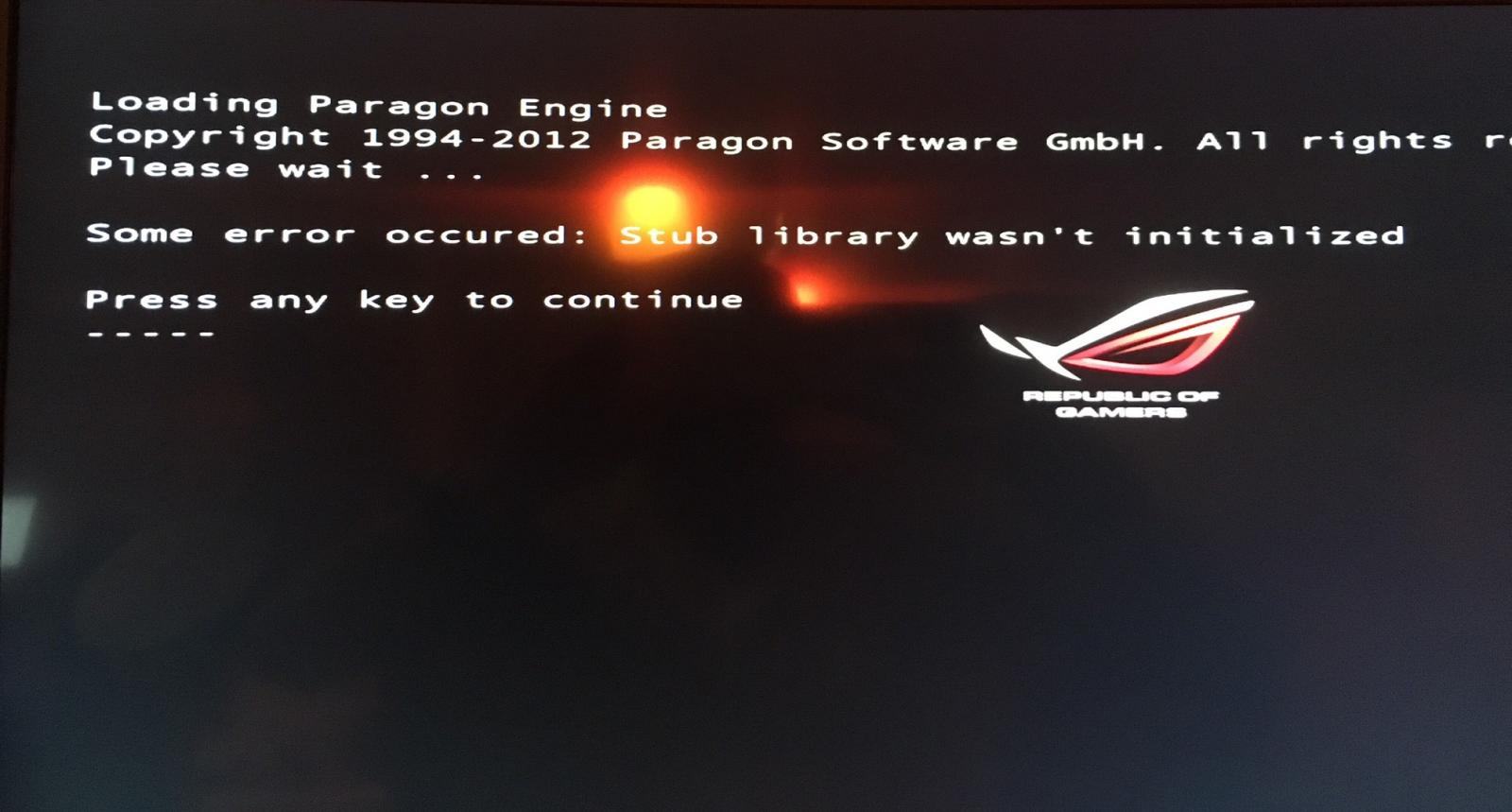

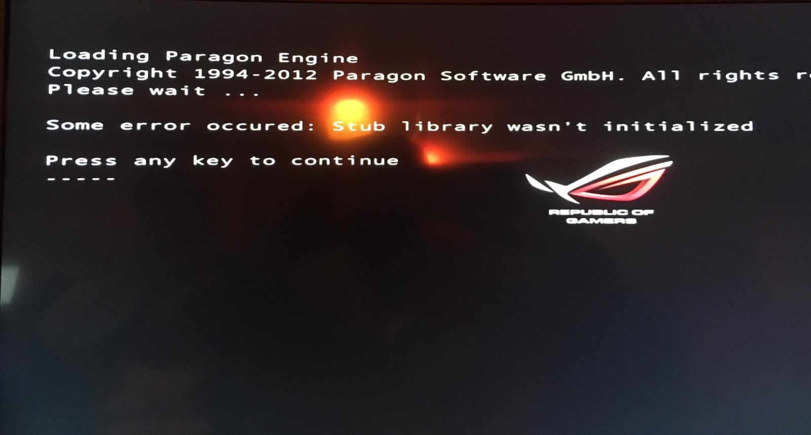

hat nun alles prima geklappt, jedoch stimmt nun das alignment nicht. jemand ne idee womit ich das alignment korigieren kann ?
hab ich mit dem Tool probiert,
tool installiert
gestartet
alignment korrektur eingeleitet
automatischer neustart
fehlermeldung
jemand ne idee ?
Das Tool kann vermutlich nichts mit einer NVMe SSD anfangen weil ihm der nötige Treiber dazu fehlen dürfte.
Problem gelöst: hab statt dem Samsung Migrations Tool, Macrium Reflect 6 verwendet
Hier hat das Clonen mit fehlerfreiem Alignment funktioniert.
