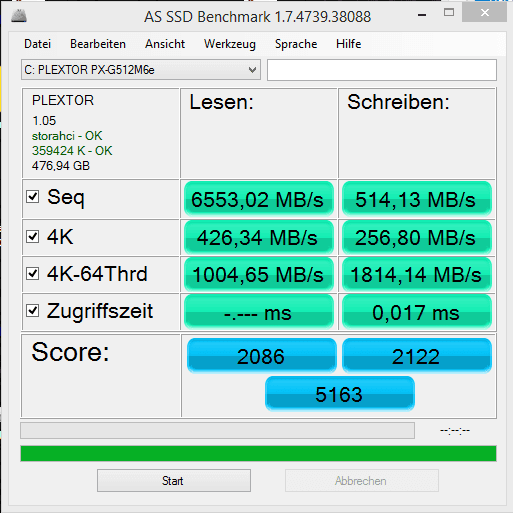

Hier die Ergebnisse von AS SSD
Sehr schönes Beispiel für Werte die den Benchmark völlig ad absurdum führen, weil er nicht die Leistung der SSD, sondern die Leistung von Deinem RAM testet. Deshalb schaltet doch der ASS-Bench den Windows-Cache ab, weil sonst auch ohne die Plextor-Software solche Werte rauskommen würden. Dafür ist nämlich gar keine gesonderte Software nötig. Das macht Windows ganz von alleine für uns.
