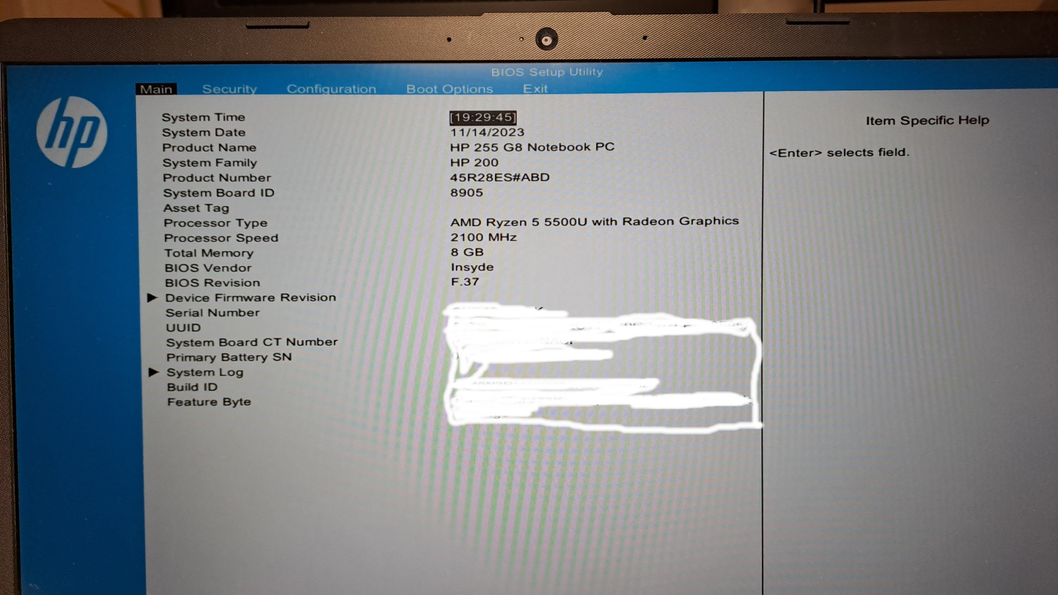

Hallo Forum!

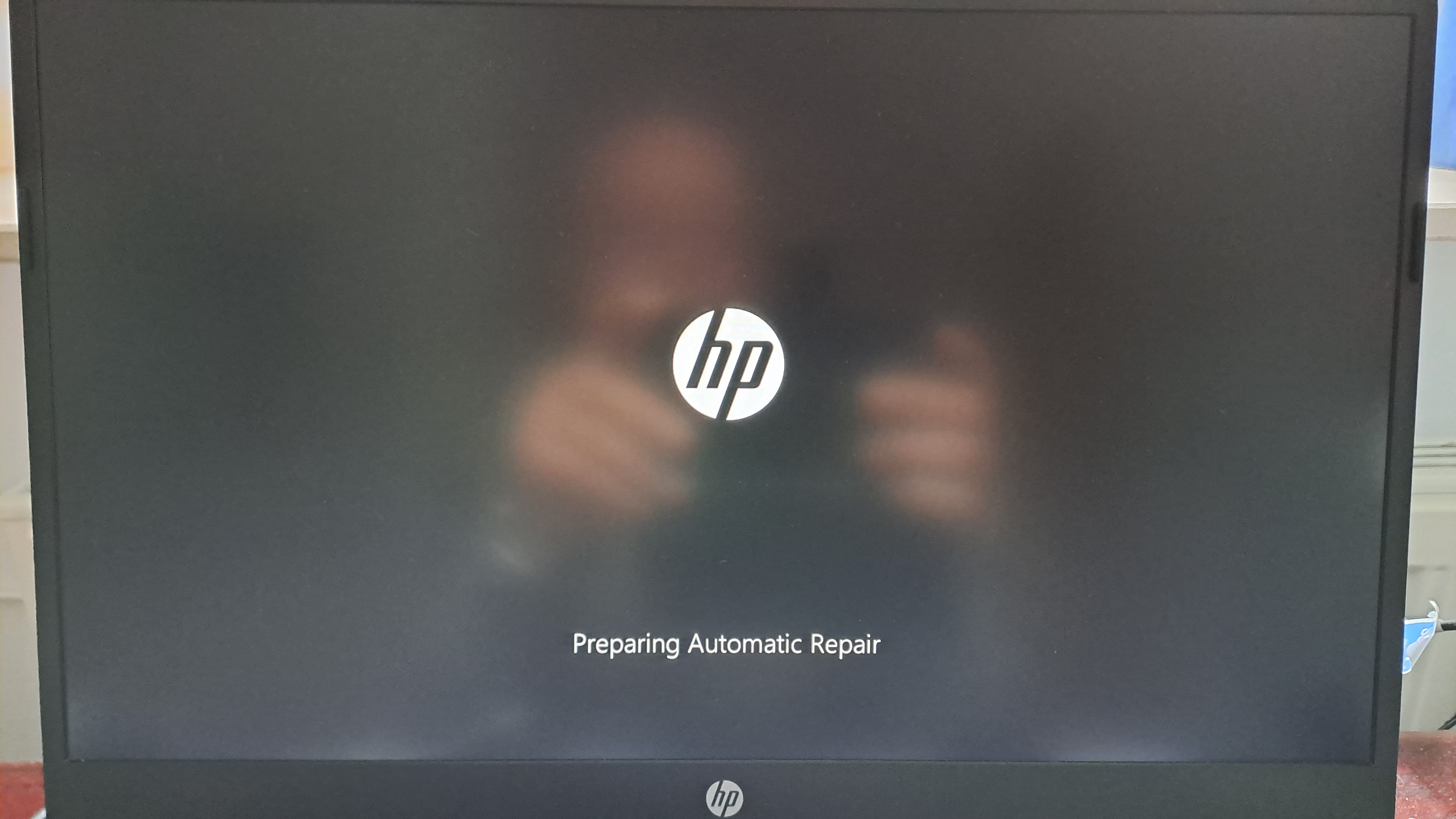

Ich besitze mehrere alte Notebooks die ich zum Teil mit SSD ausgerüstet habe. Auf Die alten HDDs habe ich mit "MiniTool Partition Wizard" geklont und konnte nach dem Ändern der Bootreihenfolge direkt davon Booten (auch mit eingebauter SSD).

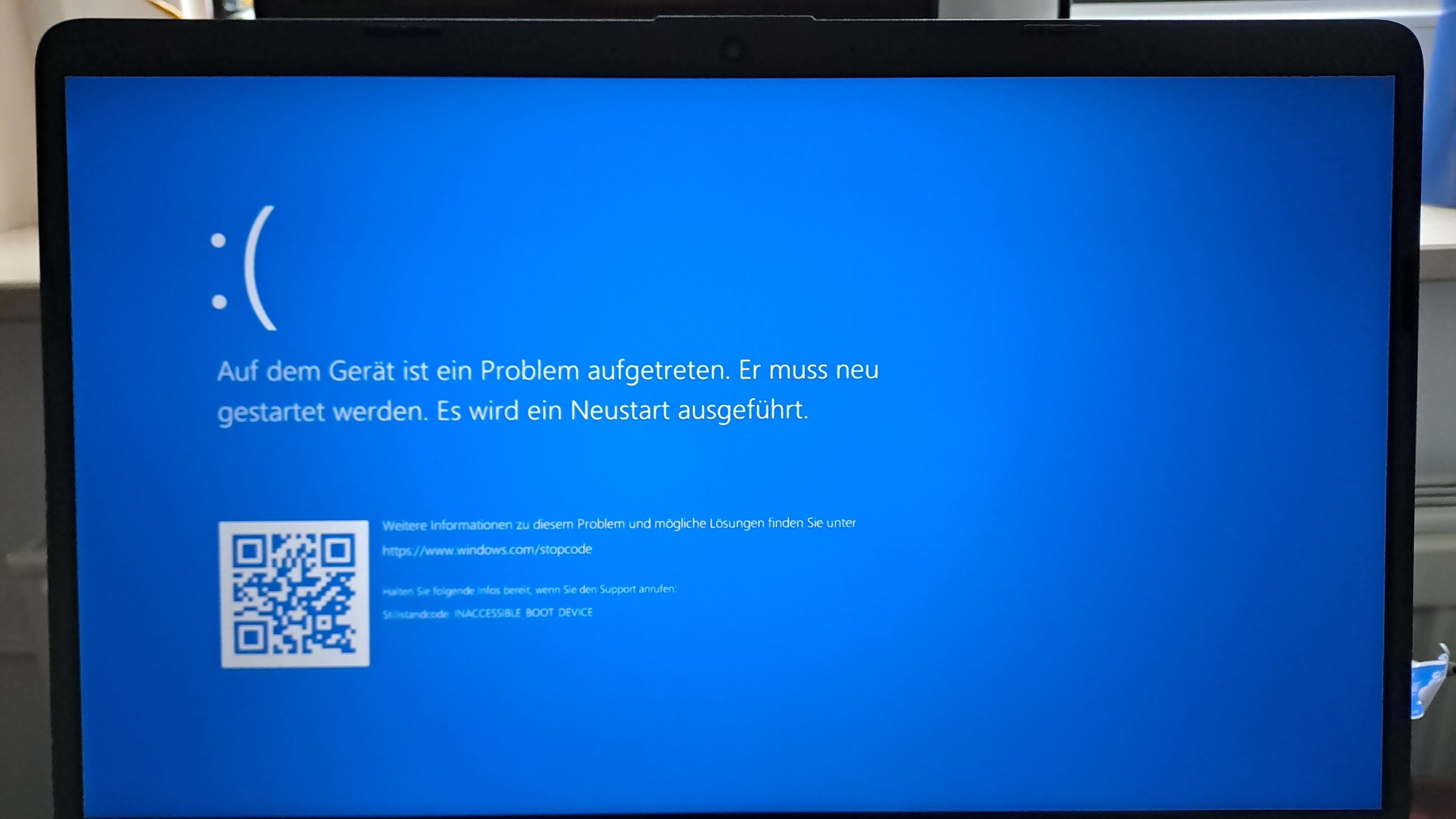

Jetzt habe ich mir ein HP 255 G8 (Windows 11 tauglich) geleistet. Wenn ich jetzt von der geklonten HDD boote funktioniert das nicht mehr. Irgendwie landet das Gerät im UEFI BIOS und meckern
Hat jemanden Idee warum das nicht funktioniert?
Wäre toll zu wissen was gemeckert wird?!

Habe Fotos vom Bildschirn angehängt.

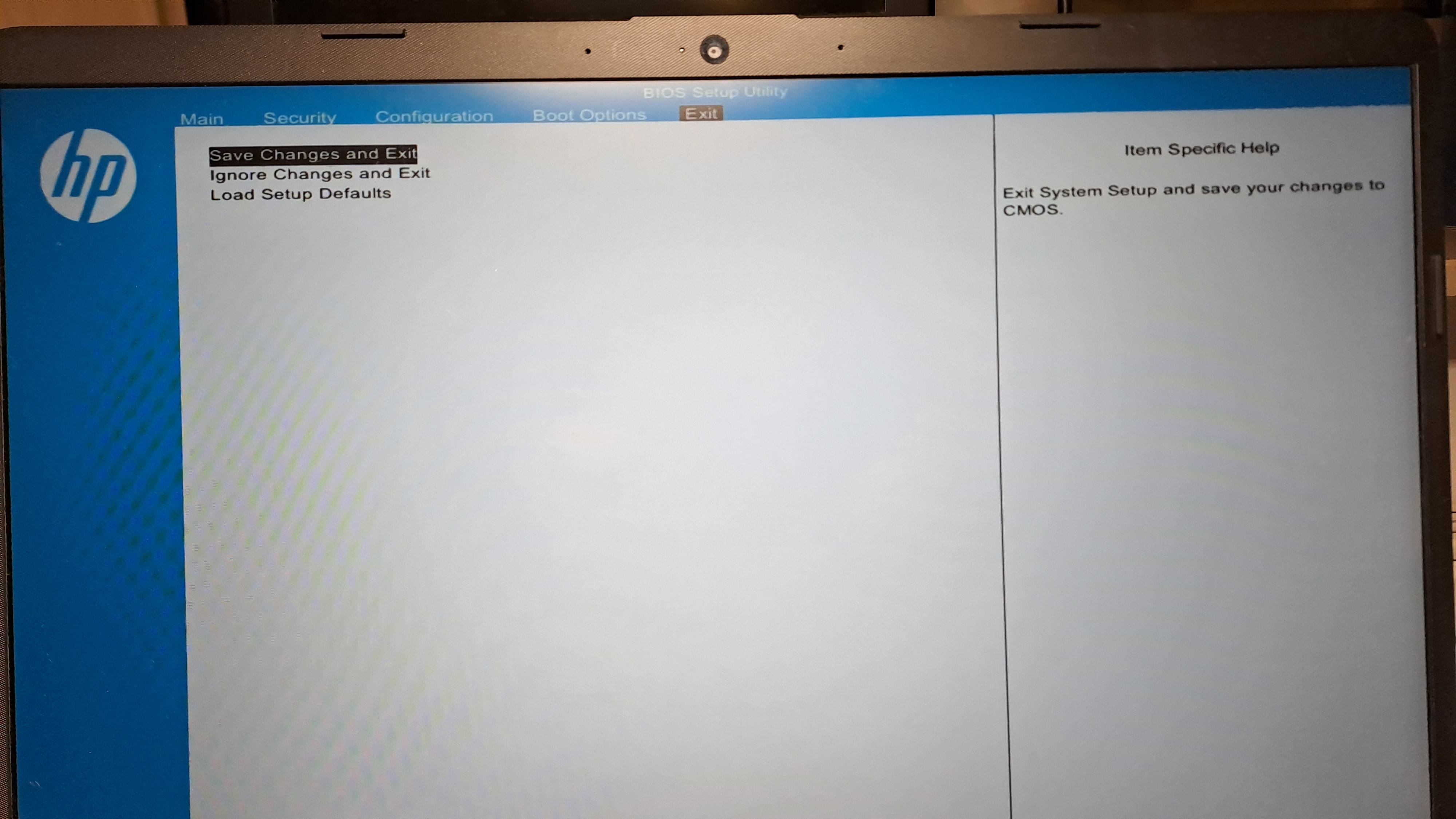

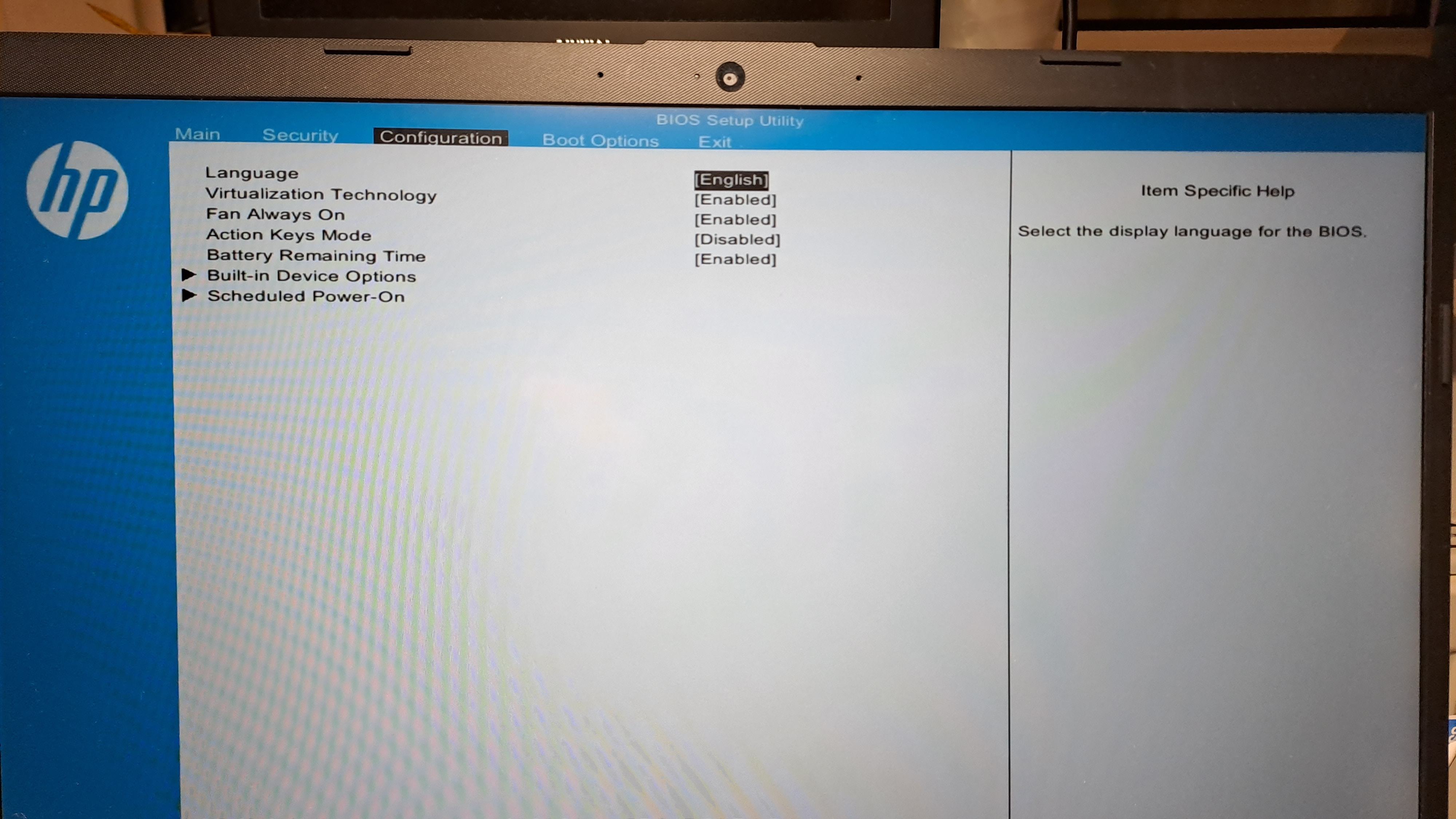

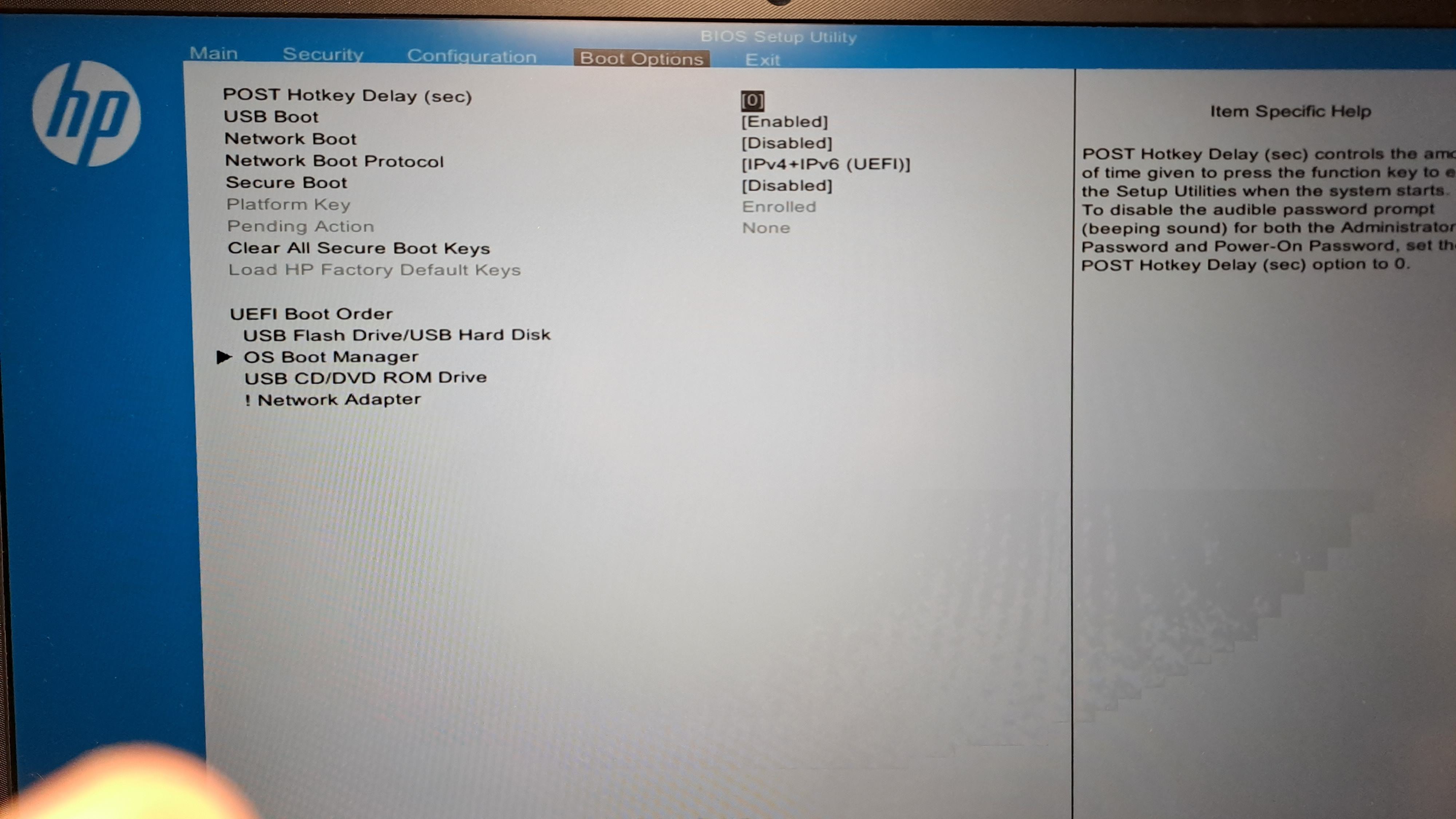

Im BIOS habe ich Secure Boot auf Disabled gesetzt. Ich hoffe das entspricht legacy.

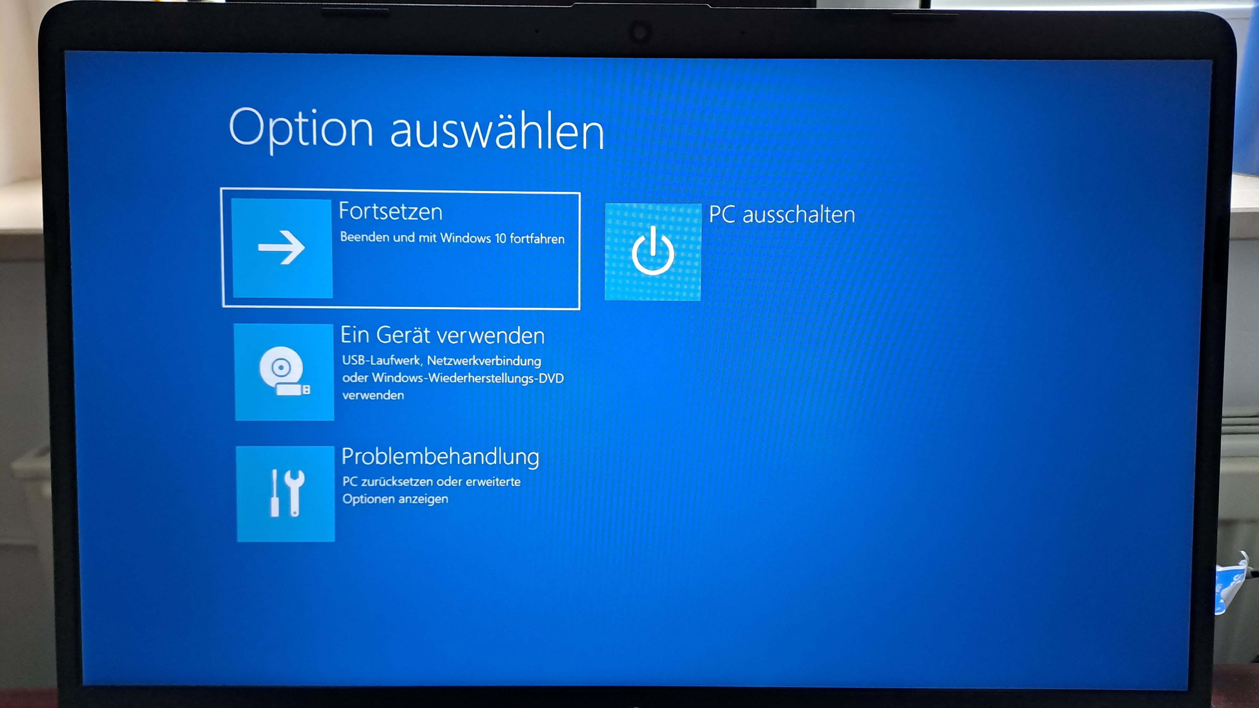

Ja, dein System kann kein Legacy boot. Es gibt "Workarounds" die würde ich aber nicht grundsätzlich empfehlen. (Ein Grub Bootstick und dann über Grub booten)
z. B https://www.heise.de/ratgeber/Betri...aehlen-Windows-oder-Linux-booten-8979157.html
#https://www.heise.de/download/product/super-grub2-disk-55737 diesen Stick booten und anschließend kannst du auswählen welches System du booten möchtest.
Einzig was du machen kannst ist und die bessere Lösung ist das Medium in einem älteren kompatiblen System zu booten und die Installation auf UEFI "Upgraden".

Press the power button to turn on the computer, and then immediately press the esc key repeatedly until the Startup Menu opens. Select BIOS Setup (F10), and then press enter. Select the Advanced tab, and then select Boot Options. Under Legacy Boot Order, select a boot device, and then press enter.
warum willst du eigentlich die HDD weiter benutzen und machst keine schöne frische ssd?
von den google treffern her scheinst du nicht der einzige zu sein der es nicht leicht hat legacy boot auf einem hp zu aktivieren...
