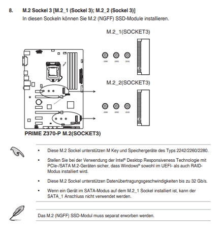

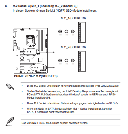

Bei Deinem Board musst Du die 960 EVO M.2 in den M.2_2 Slot stecken. Wenn Du die in den M.2_1 Slot steckst, kann der SATA_1 Anschluss nicht verwendet werden.

Was OSL da über den M.2_1 Slot schreibt, gilt nur für M.2 SATA SSDs: Die 960 Evo ist eine M.2 PCIe SSDs, damit ist der Hinweis irrelevant und es fällt kein SATA Port weg, wenn die in M.2_1 Slot steckt, die kann also entweder im M.2_1 oder im M.2_2 Slot verbaut werden.
OK, mein Fehler, hatte das hier (im SATA- Modus) überlesen, mea culpa.
