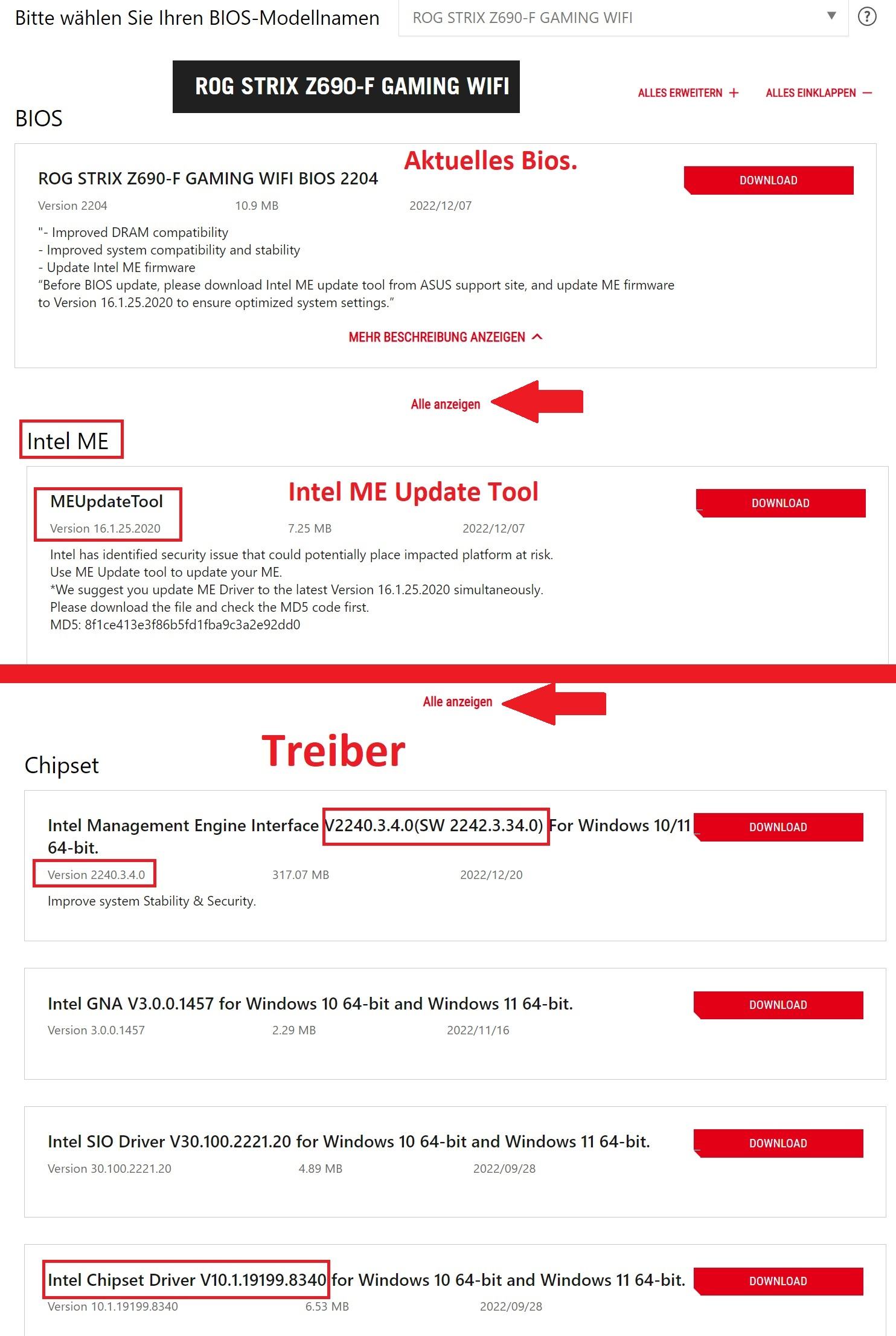

Beim Versuch ME Firmware Version 16.1.25.2020 zu installieren wird angezeigt Please Check MEI Driver ist installed.
Ich habe doch in meinem Post zwei Zeile 3 erwähnt das du den Intel ME Treiber und den Intel Chipsatztreiber installieren musst, danach den Pc neu starten, mein Zitat unten.
Wie erwähnt bei Asus auf der Webseite musst du auf Alle anzeigen klicken, damit du alle Treiber sehen kannst bei Chipset, im Anhang auf dem Bild in meinem Post zwei zu sehen.
Download Treiber und Bios :https://rog.asus.com/de/motherboards/rog-strix/rog-strix-z690-f-gaming-wifi-model/helpdesk_download/
Dann kannst du die Intel Me Firmware installieren, bei Bios Firmware zu finden...
Nicht den ersten M.2 Slot verwenden, der funktioniert nicht mit der Intel Generation 13 CPU, einfach einen anderen M.2 Slot verwenden.
Du kannst wenn du Windows installiert hast, mit der M.2 SSD im anderen Slot die Firmware vom Intel ME Controller updaten, bei Bios & Firmware ganz unten zu finden.
Den aktuellen Intel ME Treiber (Intel Management Engine Interface V2240.3.4.0(SW 2242.3.34.0) und den Intel Chipsatztreiber Version 10.1.19199.8340 installieren.
Möglicherweise funktioniert der erste M.2 Slot dann, sicher ist das aber nicht.
Außerdem würde ich das aktuelle Mainboard Bios installieren, wenn die Firmware vom ME Controller aktuell ist.
Bei den Asus Downloads Alle anzeigen anklicken bei Chipset, damit alle Treiber Downloads zur Verfügung stehen.
Download Intel ME Firmware: https://rog.asus.com/de/motherboards/rog-strix/rog-strix-z690-f-gaming-wifi-model/helpdesk_bios/

Beim Asus Bios Download steht, das man die aktuelle ME Firmware Version 16.1.25.2020 vor dem Bios Update installieren soll.
Man kann den Hinweis aber durchaus auch so interpretieren das die Intel ME Firmware mit dem Bios update installiert wird, weil beides als Hinweis dort steht.
Download Intel ME Firmware und Bios : https://rog.asus.com/de/motherboards/rog-strix/rog-strix-z690-f-gaming-wifi-model/helpdesk_bios/
Danach das aktuelle Mainboard Bios installieren, damit die Intel I7 13700K CPU korrekt funktioniert.
Ist das mittlerweile Stand der Technik? Traurig, bei einem 400€ Motherboard... So viele Probleme

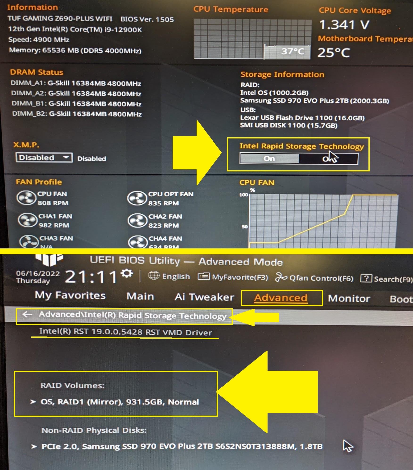

Moin Moin,
als du Windows11 installiert hast wurde die Kingston Fury Renegade NVMe nicht gefunden.
Das Problem ist wahrscheinlich der Intel Rapid Storage Mode für Raid den du im Bios eingeschaltet hast.
Normalerweise (Uefi Standard) ist der Raid Mode deaktiviert, dann brauchst du keinen RST Treiber bei der Windows Installation.
Wenn bei dir ein Raid Volume Eingetragen ist im Uefi, dann ist der Raid Modus bei dir aktiviert.
Moin Moin,
Scheint so zu sein. Habe den Rapid Storage abgeschalten, jetzt startet Windows allerdings nicht mehr und meldet einen Fehler beim booten.
Hab ich Nachteile, durch das nutzen des Modis obwohl ich kein Raid aktiv habe?
Ich kenne mich mit der Intel Rapid Storage Raid Funktion im Bios nicht aus.
Es kann sein das du Windows 11 neu installieren musst, wenn die Intel Rapid Storage Funktion im Bios deaktiviert sein soll.

Alle hier genannten Tipps habe ich schon ausprobiert, also ME firmware update und anschließendes BIOS Update auf die neueste Version. Alle NVME Spots durchprobiert.VMD an & aus, hat alles nichts gebracht, die Platte wird vom BIOS garnicht erkannt.
Hmm. :unsure: Da hilft denke ich mal nur noch ein NVMe-USB-Gehäuse oder ein anderes System zum Gegentesten.
