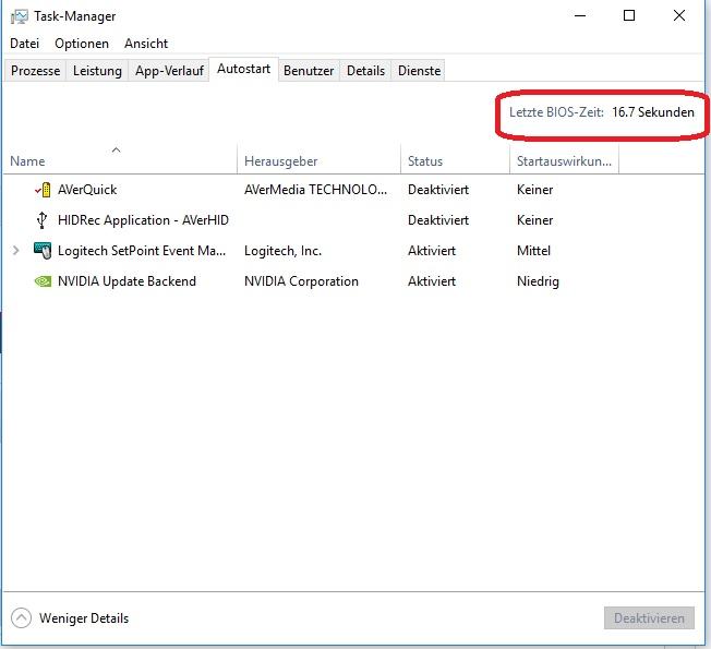

Die Bootzeit wird vor allem von der Zeit für die Initialisierung der HW bestimmt und da kostet jeder Controller und jede Platte eben Zeit, jedes USB Gerät ebenso. Schau Dir die Post Time der ASRock Z97 Extreme 6 bei Anandtechs Review an, normal ist die 19,6s und wenn man alle nicht unbedingt nötigen Controller abschaltet nur noch 6,9s!
Die Northbridges gibt es nicht mehr, deren Funktionen sind heute in den CPUs integriert, der Chip mit den Funktionen der klassischen Southbridge nennte sich heute bei Intel PCH (Platform Controller Hub).
In Windows 10 steht die Bootzeit auch im Taskmanager unter Autostart
