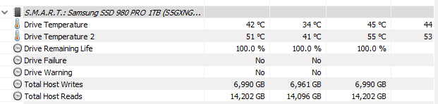

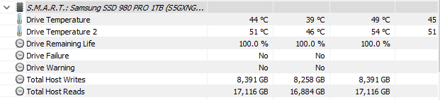

Seit 2 Tage besitze ich die Samsung 980 Pro 1 TB. Von gestern zu heute musste ich mit ansehen wie Spiele die früher auf den normalen ssds (sata) problemlos liefen nun wie extrem lange ladezeiten oder plötzlich blizzard error.
mit 9x P12 Radiator-Lüfter im idle aus | unter Last 75% 9x P12 Radiator-Lüfter
zum teil lade-probleme oder ausm spiel fliegen
mit Radiator-Lüfter im idle: 50% Lüfter 9x P12 | unter Last 75% 9x P12 Radiator-Lüfter
keine probleme mehr in den Spielen

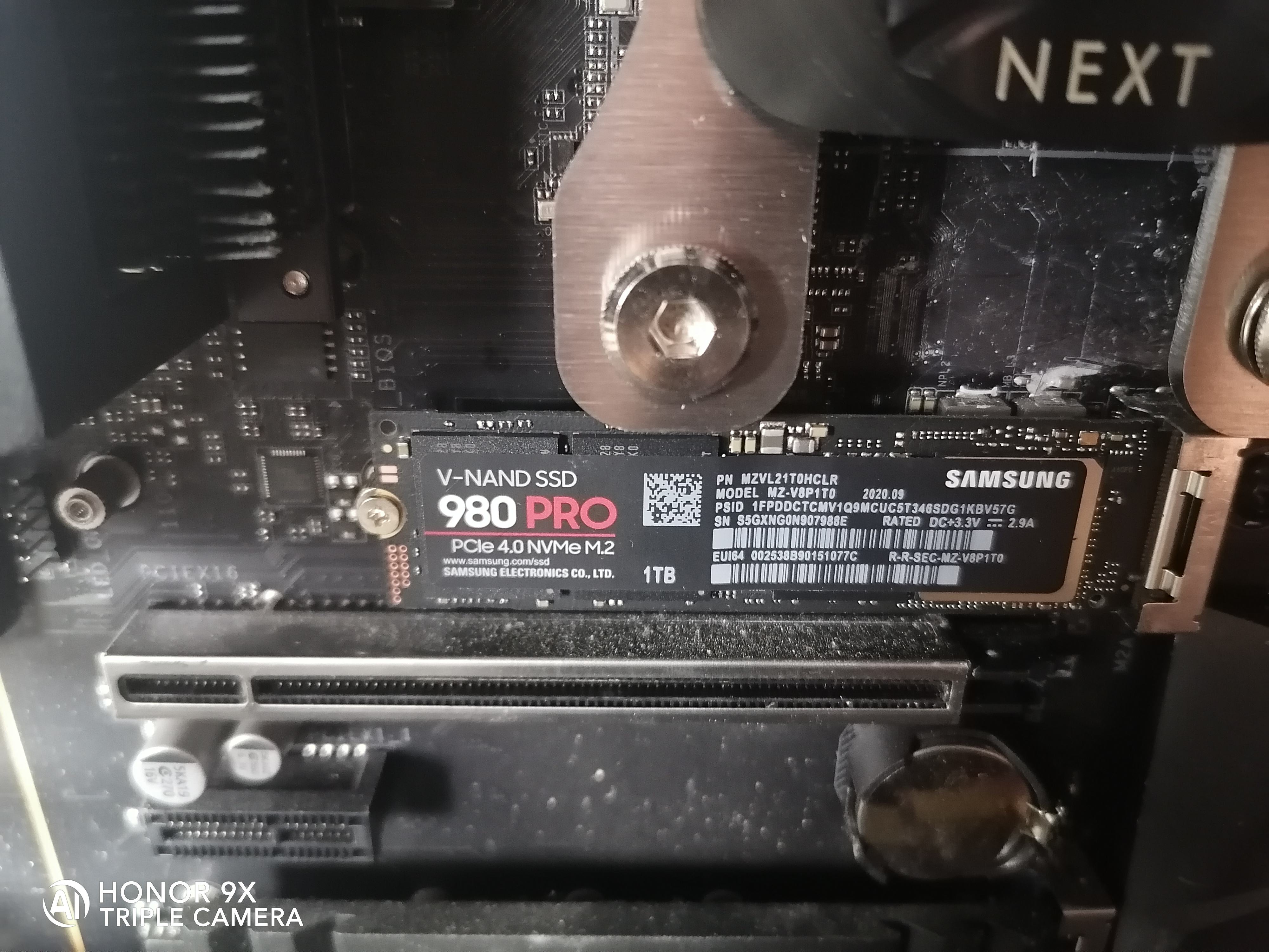

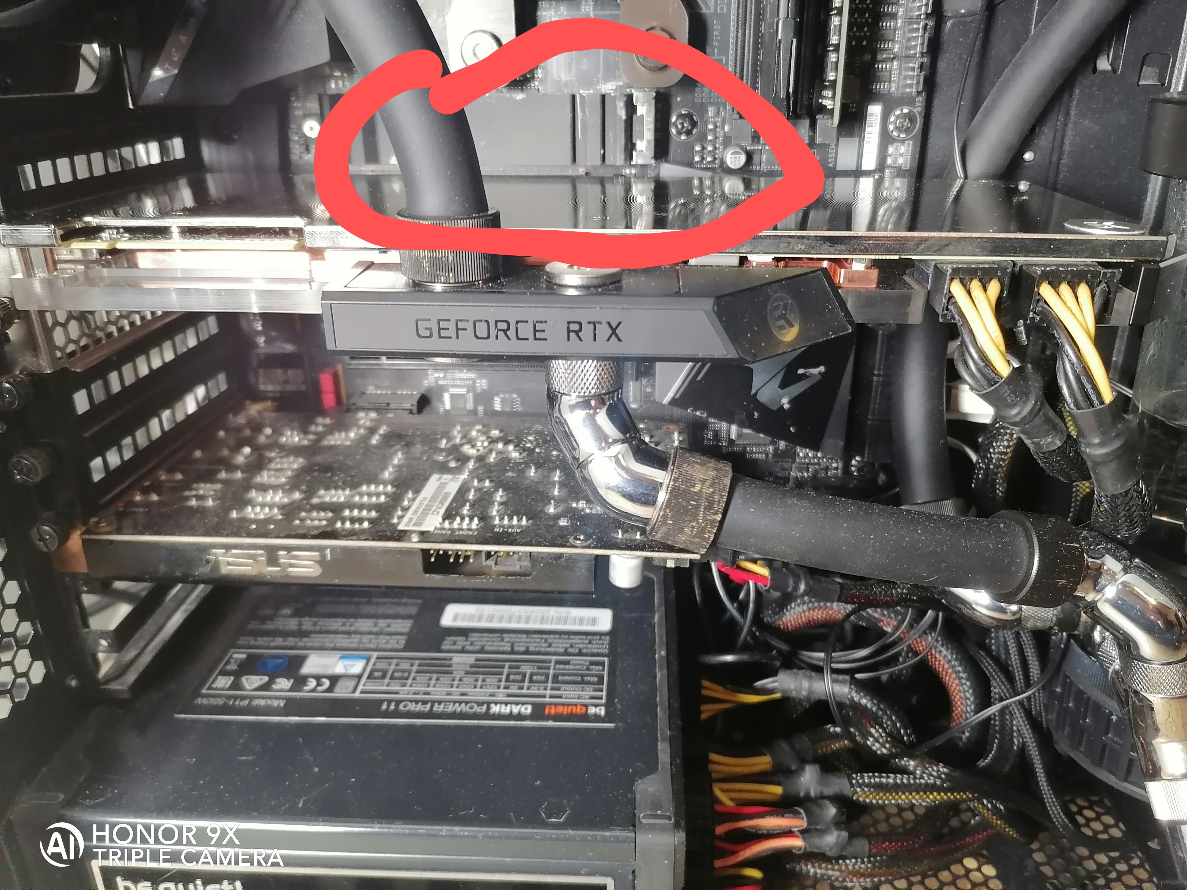

so sieht es derzeit für die m2 aus:

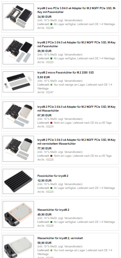

Aqua Computer kryoM.2 PCIe 3.0/4.0 x4 Adapter mit Wasserkühler, Nickel (53228) GEKAUFT - BIS ZU 60 TAGE WARTEN und dann berichte ich wie der Umbau war und wie die Temps sich verändern nach unten bzw. wie es dann meiner m2 geht

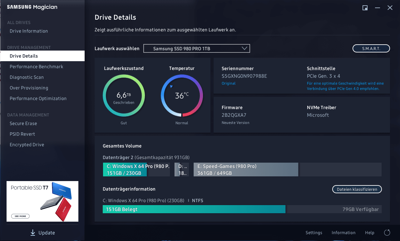

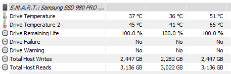

bis zur m2 gab es keine probleme. Wenn ich sehe das selbst im Idle bei der 980 Pro:
Drive Temp = Memory 40°C
Drive Temp 2 = Controller 47 - 50°C
rauskommt.

Jetzt wo alle Radiator-Lüfter auch im Idle schon mit 50% arbeiten kommt die m2 unter Last auf nur noch 62°C mit allen 3 aktiven Sachen.

Das mit dem Sadist bezog sich eher auf das hier: https://shop.aquacomputer.de/product_info.php?products_id=3659 . Der ist sehr massiv (viel Wärmekapazität) und hat eine größere Oberfläche zur Wärmeabgabe zur Verfügung - zumindest im Vergleich zu dem Kühler hier: https://shop.aquacomputer.de/product_info.php?products_id=3660

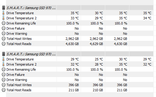

2 Stück im System.

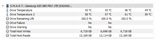

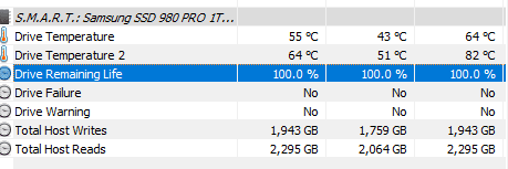

Was zu warm werden kann (und wie hier gesagt wurde dann drosselt) ist der Speichercontroller
der wird bei mir derzeit schon zu warm (bis zu 81°C), daher die indirekte Suche nach besserer Kühlung

So sagt mir nun HWiNFO32 nach 10h spielen und streamen:

die neue bessere kühlung als das vom board wird nur auf die m2 geclippt.
wenn ich nen PCIe 4.0 haben möchte, müsste ich meine 2080 vom PCIe 4.0 x16 in den PCIe 4.0 x16 stecken und dafür den Schlauch vom Top-Radiator zur 2080 verlängern. Den weg würde ich eher gehen, wenn ich den Kreislauf erweitern werde bzw. generell von AM4 auf AM5 wechsel.
