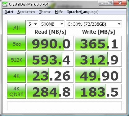

habe mir gestern auch ein raid0 aus 2x128gb m4 gebastelt. vom feinsten :)
