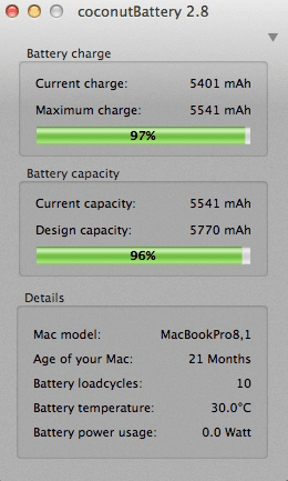

HM was ist den die Normale Lebensdauer laut Appel und was ist entscheidend Alter Ladezyklen?
Offizielle Aussagen: Bei 1000 kompletten Zyklen noch 80% der Kapazität und insgesamt Lebensdauer von ~5 Jahren.
Entscheidender Faktor: Glück. ;)
ist je nach Rechner-Generation unterschiedlich. Die ersten MacBooks/MacBook Pro hatten 300 Zyklen. Das erste MacBook Air hat auch 300. Darüber hinaus gilt die Batterie als verbraucht. Wenn sie vorher die 80% Ladekapazität (von anfangs 100%) unterschreitet ist sie defekt. Die aktuellen Rechner haben 1000 Ladezyklen.
