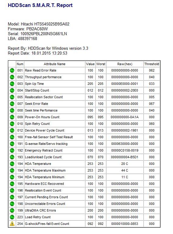

Habe das MacBook aufgeschraubt und die Festplatte daraus an meinen Windows-Rechner angeschlossen:
Scheint so, als hätte die Platte mal eine härtere Erschütterung abbekommen.
Siehe folgender Screenshot:
Ich werde mir eine andere Platte organisieren und prüfen, ob der Startvorgang dann schneller vonstatten geht.
