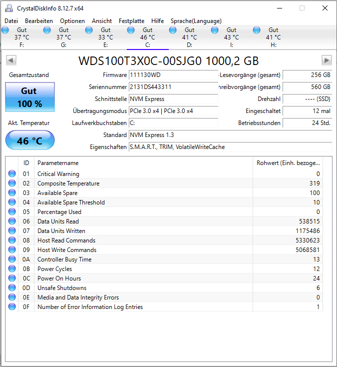

2) Welches Laufwerke verwendest du für Windows? Die exakte Herstellerangabe bitte, die anderen Laufwerke ebenfalls Listen.
Liste mal bitte die Smart Werte deiner SSD und HDD Laufwerke per Screenshot mit CrystalDiskInfo, auch die obere Laufwerk Bezeichnung inklusive Firmware ist wichtig.

2.) Windows ist auf einem "WD_BLACK SN750 1TB High-Performance NVMe Internal Gaming SSD"
Bei dieser Platte werden aber keine Ultra-DMA-CRC-Fehler aufgelistet:
C: WDS100T3X0C-00SJG0 1000,2 GB (Ultra-DMA-CRC-Fehler nicht in der Übersicht)
D: WDC WDS100T2B0C-00PXH0 1000,2 GB (Ultra-DMA-CRC-Fehler nicht in der Übersicht)
E: Samsung SSD 840 Series 250,0 GB (Ultra-DMA-CRC-Fehler nicht in der Übersicht, dafür C7 CRC-Fehler mit 100 als Rohwert)
