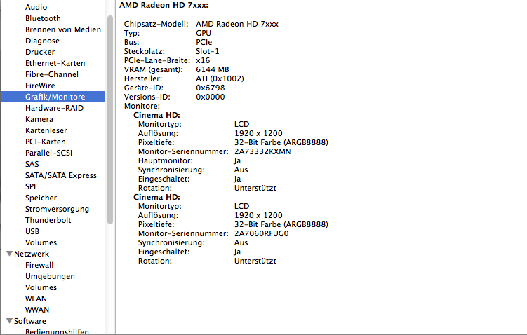

Für 4k Videoediting und mehr Platz auf dem Bildschirm. Die Karte wird so angezeigt:
Mach den Mac mal auf und hol sie raus. Die Karte braucht mindestens 2x DP1.2 für dein Vorhaben
Edit : anhand der Geräte id tippe ich auf eine 7970, die hat definitiv dp1.2. Wenn die Karte 2x displayport hat sollte es gehen. Mini DP geht auch
Ja die Karte hat 2x mini DP... danke! Dann kann ich also mal zwei Samsungs bestellen. Oder gibts für den Preis was besseres?

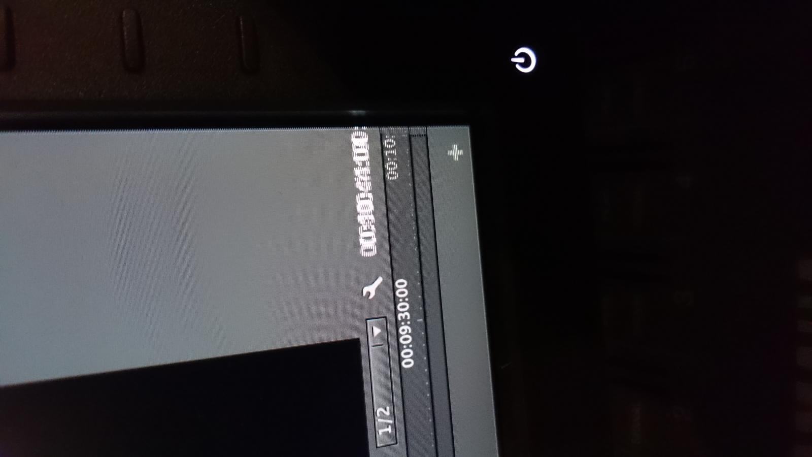

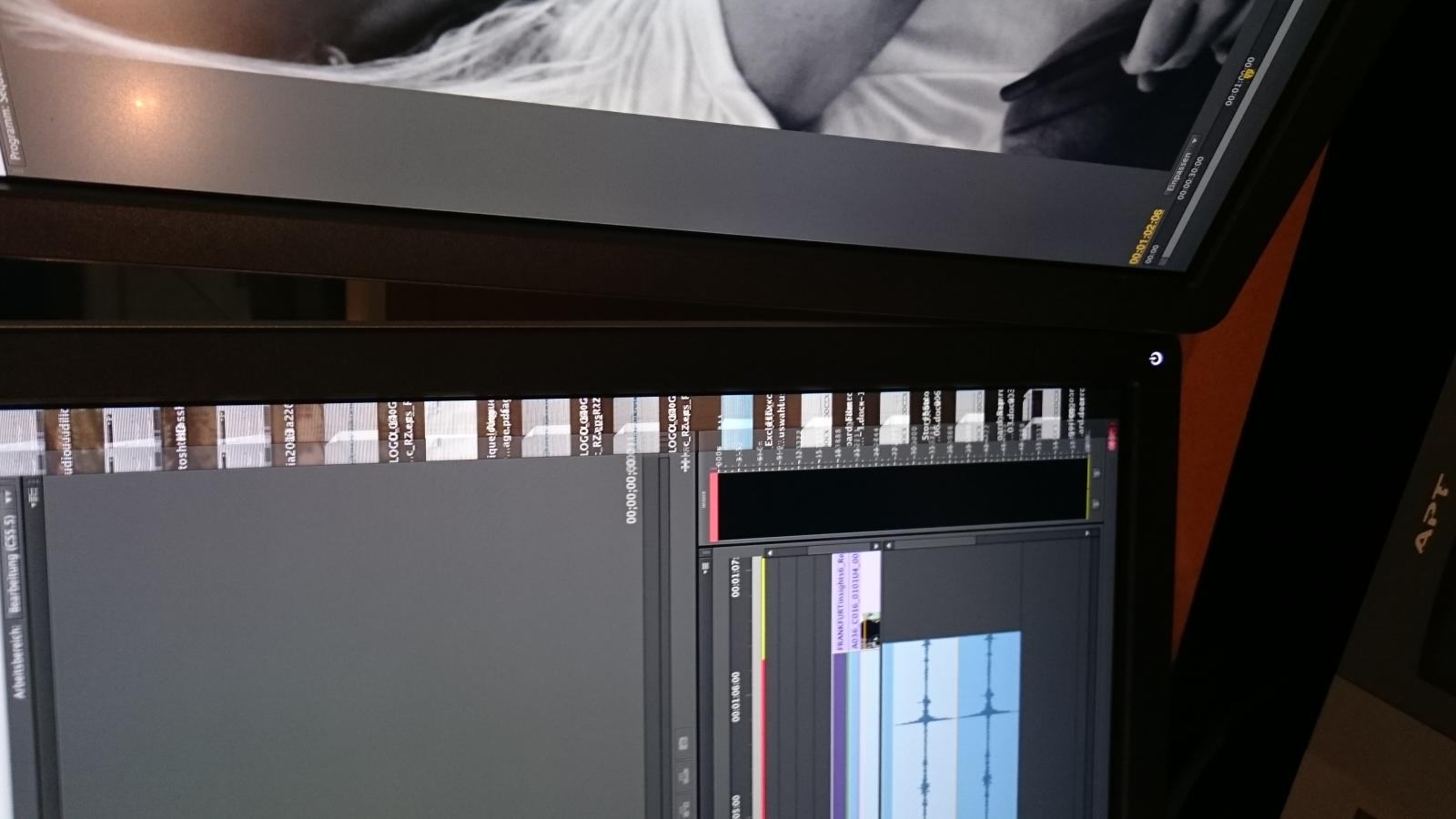

Ich habe nun die DELL 2715Q bekommen, das Bild ist spitze. 60 Hz per MiniDisplayport-> Displayport. Am 2012er MacPro macht die Grafikkarte jetzt aber einen Bildfehler. Rechts am Bildrand sind ca. 2cm "verschwommen", sonst ist alles normal. Das ist bei beiden Monitoren so.
Ich habe es an meinem MacbookPro getestet mit den gleichen Kabeln, läuft einwandfrei. Andere (mitgeliferte) Kabel am 2012er Mac: gleicher Fehler.
Was könnte das denn sein. Ich tippe auf die Grafikkarte. Der 1. Port kann auch kein natives UHD, sondern nur 3200x2160px maximal. Der 2. Port kann 3840x2160px.
Keine ne Idee zum Bildfehler am rechten Bildrand?
Hi, nein an beiden... und am meinem Macbook funktioniert es ohne Probleme.
Dann mache mal ein Bild davon. Das klingt nicht nach einem Grafikkartenproblem.
Habe wie gesagt verschiedene Kabel getestet und an meinem Macbook läuft der Monitor ohne die Streifen
Sieht aus wie ein Handshakeproblem. Definitiv ist da kein Defekt. Da stimmt etwas mit der Bildskalierung nicht. Hast du auf dem Mac sowas wie das CatalystControlCenter? Schon einmal beide Monitore einzeln probiert? Wie das am Macbook ist, ist da leider weniger interessant.
Kurze Zwischenfrage: Das Problem tritt gleichzeitig bei beiden Monitoren auf? Hast du die Möglichkeit ein anderes Kartenbios/Treiber/Karte zu probieren?
Gibt ja keine Treiber... die werden von OSX selbst bereit gestellt. Passiert auch bei nur einem Monitor. Ich kann auch die Auflösung umstellen, immer diese Streifen am Rand.
Naja, wenn du keinerlei Displayoptionen hast.. Kannst du auf 30 Hz testweise runterstellen. Das mit dem Hackintosh, mit einer nichtzertifizierten Karte, ist dann doch etwas problematisch. Da sollten auch alle Updates vorhanden sind.
edit: Beim Hersteller gibt es die Treiber dafür. Z.B. hier: SAPPHIRE HD 7950 3GB GDDR5 MAC Edition
Nein nein... kein Hackintosh. Ein normaler 5.1 MacPro mit 12-Kernen und einer nachgerüsteten ATI 7970 Karte mit 6GB. Treiber habe ich geladen, danke. OSX erzählt mir jedoch, das die Komponenten schon vorhanden seien und deswegen nicht installiert werden können.
Ist das eine zertifizierte Karte für den Mac? Ansonsten meine Empfehlung: Wende dich an den Hersteller der Grafikkarte.
Update auf 10.10.3 brachte das gewünschte Ergebnis. Nun läufts!
