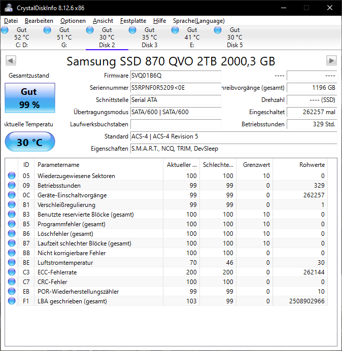

Liste mal bitte die Smart Werte deiner SSD und HDD Laufwerke per Screenshot mit CrystalDiskInfo, auch die obere Laufwerk Bezeichnung inklusive Firmware ist wichtig.
CrystalDiskInfo listet C7 UltraDMA-CRC-Fehler nicht als Problem, du kannst also 100% Laufwerk Gesamtzustand haben obwohl C7 tausende Einträge hat und den PC abstürzen lässt.
Bei C7 UltraDMA-CRC-Fehler sollten hinten bei Rohwert keine Einträge (0) sein.
Sind bei UltraDMA-CRC-Fehler Einträge vorhanden, deutet das auf defekte SATA Kabel, defekte Controller im Laufwerk oder auf dem Mainboard, oder einen Software Fehler.
CrystalDiskInfo auf Dezimal umstellen, die Standard Einstellung in CrystalDiskInfo ist Hexadezimal (Anleitung Bild unten).
CrystalDiskInfo portable (Zip Version): https://crystalmark.info/en/download/#CrystalDiskInfo
Ich habe insgesamt 4 SATA Platten dran. 2x SSD und 2x HDD
hier mal ein Beispiel von einer SSD mit den Einstellungen die du vorgegeben hast:

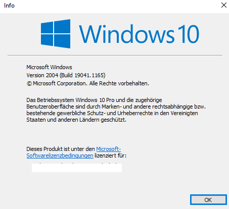

hier meine Windows-Version:

Aktuell ist deine Windows 10 Version nicht, installiert ist bei dir Windows 10 2004 (20H1).
Die aktuelle Windows 10 Version 21H1 kannst du bei Microsoft kostenlos runterladen.

In deinem CrystalDiskInfo portable Screenshot ist kein Fehler zu erkennen.

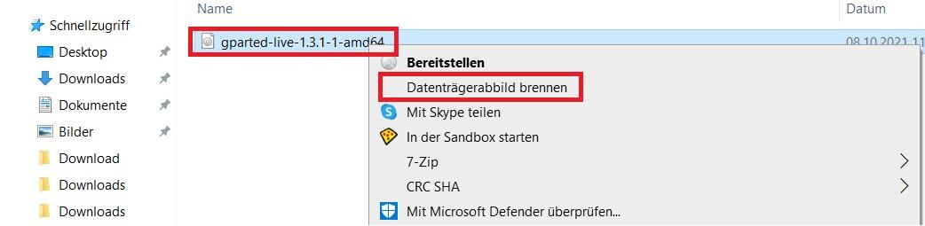

Am besten GParted Live verwenden und auf einem USB per Rufus Bootfähig machen, oder eine GParted Live Boot CD mit Windows Bordmitteln brennen (Datenträgerabbild brennen).
Gparted Live 64bit download: https://www.chip.de/downloads/GParted-Live-64-Bit-ISO-Image_66494624.html
Rufus download: https://rufus.ie/de/

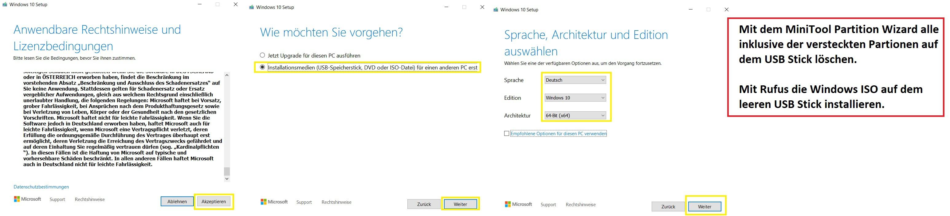

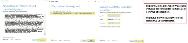

So wie unten auf dem ersten Bild sieht das bei mir aus, mit aktueller Windows 10 Version 21H1.
Auf dem zweiten Bild siehst du wie du mit dem Microsoft Media Creation Tool die aktuelle Windows 10 21H1 ISO kostenlos von Microsoft runterladen kannst.
