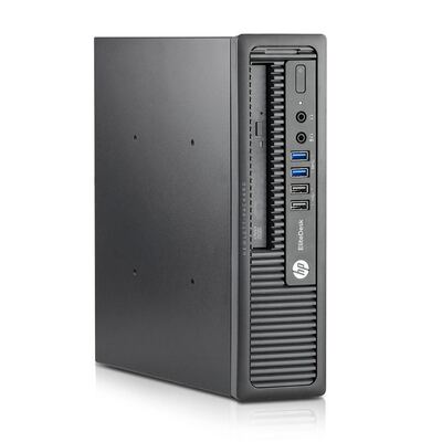

Ich würde mit von itsco oder ähnlich eine gebrauchte Workstation/Officekiste kaufen.
Kostet 200-250€, kommt mit Garantie aufs Gesamtsystem.

94€+ Versand +30€ für eine 250GB Patriot burst SSD.
Schneller, zuverlässiger, bessere Hardware, mit Garantie.
Versuch so viel wie geht zurückzugeben für Geld zurück und den Rest über eBay Kleinanzeigen zu verhökern zur Schadensbegrenzung. Den Rest verbucht du unter Lehrgeld.

Kannst ja Mal hier Stöbern in den 150-250€ Intel Office PCs
