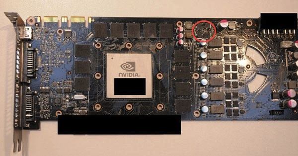

Aber ich hab auch das RIIIE und Probleme mit meiner GTX480:
Mir ist inzwischen die dritte Gtx480 durchgebrannt.
Die Karte war nicht übertaktet.
Bei den ersten beiden Karten hab ich nicht nachgesehen, aber jetzt, als die dritte durchgebrannt ist, hab ich gesehen,
dass bei den Spannungswandlern einer von diesen kleinen vier Chips (die im Quadrat angeordnet sind; siehe Bild)
durchgebrannt ist.
Gibt es einen speziellen Grund warum die Pins mit denen die Karte im Steckplatz steckt im Bild abgedeckt hast? Sind eventuell Pins verschmort - checke einmal den PCIe Steckplatz am MB auf sichtbare Beschädigungen/ Verbogene Kontakte etc.- waren die Karten verkanntet im Steckplatz eingebaut? (Kann tw. bei nicht passgenau gefertigen Gehäusen vorkommen) Würde auch die PCIe Stromversorgungsstecker/ Kabel vom NT und das 4/8 Polige Kabel/ Stecker für die zus. Stromversorgung am MB auf optische Beschädigungen checken.
Das Foto hab ich mir aus dem Netz gezogen, als Beispiel,
nur damit klar ist, wo Chips geschmort waren.

Weiss jemand, wofür die Chips da gut sind?
Ich denke an Steuerchips für Spannung oder sowas.

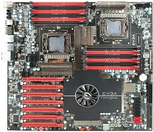

2. Er hat einen 4 Pin Moxlex Anschluss, der z.B. auch beim Classified 4Way SLI oder dem Gigabyte UD9 auf dem Board vorhanden ist angesteckt. Dies ist zwar normalerweise nur nötig, wenn mehr als 2 Karten im Board stecken, schädlich ist dies aber ganz sicher nicht.
3. Wie man einen quadratischen 4Pin CPU ATX Anschluss in einen rechteckigen 4 Pin Molex Anschluss bekommen soll ist mir desweiteren absolut schleierhaft...
Jetzt mal ruhig Blut es hätte ja auch sein können das der Anschlußtyp auf dem Board selber so wie beim SR2 ist und da ist Verpolungssicherheit eben nicht gegeben
Und ja Rampage3 sorry für den Schreibfehler
Ich sehe auf deinem Bild vom SR2 keinen 4Pin-Molex Anschluss...alles was dort zu erkennen ist, sind entweder 4/8 Pin CPU ATX Anschlüsse, oder PCIE Anschlüsse, aber keine 4 Pin Molex.
Ich sehe auf deinem Bild vom SR2 keinen 4Pin-Molex Anschluss].
Gelesen was ich geschrieben habe
Auf dieser Basis hab ich obige Frage aufgebaut ohne!! mir jetzt direkt das RIII anzusehen
