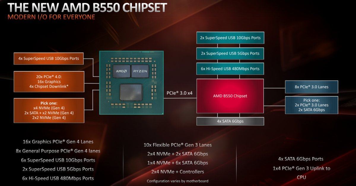

Beim B550 Chipsatz verlierst du 8 Lanes auf den PCie 4.0 Slot. Also die Grafikkarte hat dann nur noch die Hälfte der 16 Lanes, also 8 zur Verfügung.
Du brauchst ein Mainboard mit dem X570 Chipsatz, wenn die maximalen 16 Lanes auf den 1. PCIe Slot behalten willst.
Deine Grafikkarte kann PCIe 4.0 Da verlierst du mit 8 Lanes nicht all zu viel Leistung. Bei PCIe 3.0 sieht das schon anders aus.
Das ist nicht richtig, was du schreibst. Der oberste M.2-M-Key-Steckplatz ist an die AM4-CPU angebunden, bekommt aber vier eigenständige Lanes. Von insgesamt 24 PCIe-4.0-Lanes sind 20 verfügbar. Der PEG-Steckplatz wird um keine Lanes beraubt. Der unterste M.2-M-Key-Steckplatz arbeitet hingegen über den B550-Chipsatz, hier allerdings höchstens mit PCIe 3.0 x2. Hinzu kommt, dass dann auch die SATA-Ports 5 und 6 wegfallen.
Generell können auf dem Board nur zwei M.2-M-Key-SSDs verbaut werden. Der mittlere M.2-Anschluss ist E-Key und für WLAN-Karten gedacht.

Mit dem X570-Chipsatz ist man je nach Mainboard deutlich flexibler aufgestellt.
