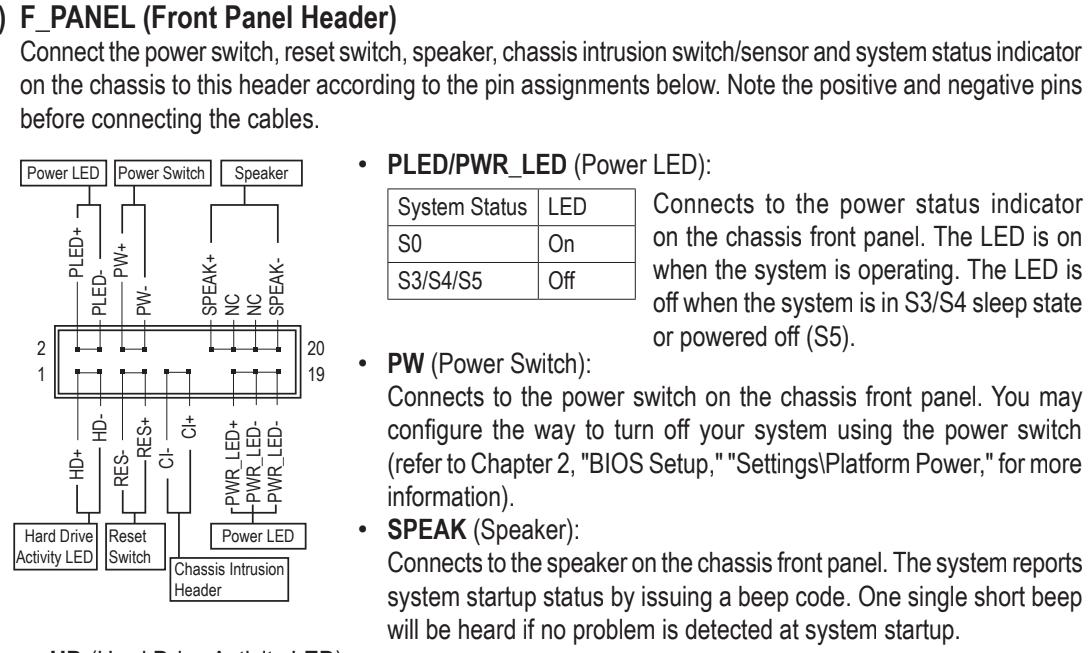

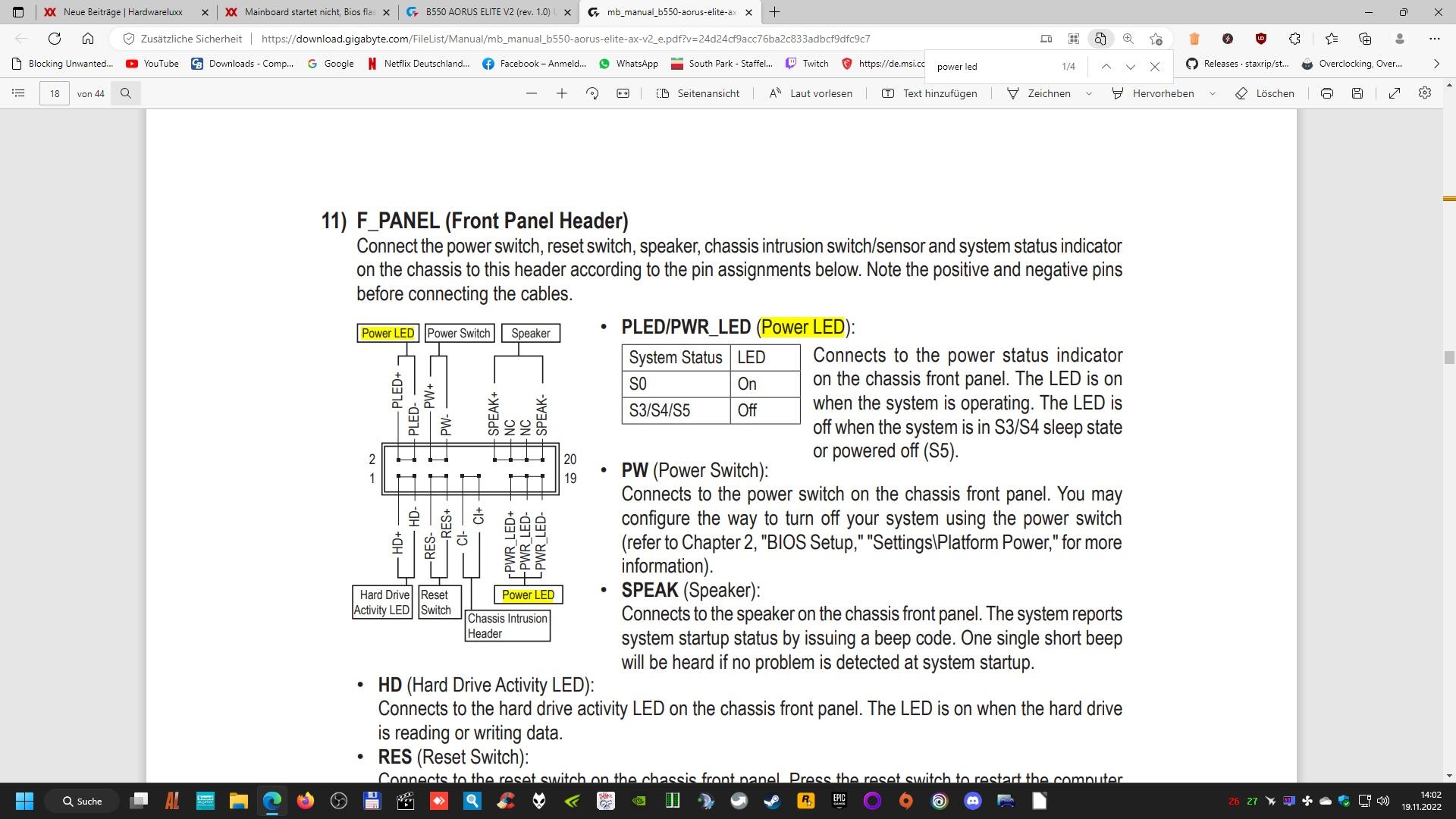

Vielleicht hilft dir das weiter, kann ja sein, das du dich da "versteckt" hast
Gruss Dennis

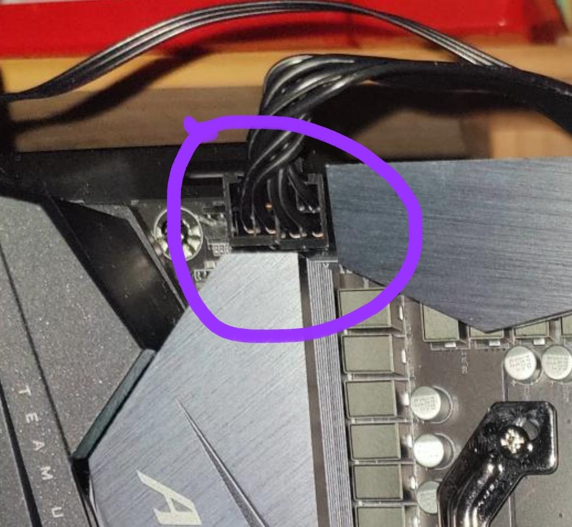

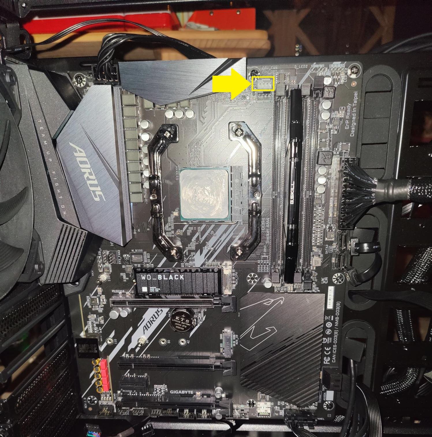

Ich habe das Board nun nochmal ausgebaut. Habe die Schraube auf Höhe des PCI-E Slot getauscht, mit der es beim Festschrauben des Boards schon mal hakelig war. Das Board dann wieder eingesetzt. Hat aber leider auch nicht geholfen.
Was ich mich in dem Zusammenhang frage, ob dieses Aufblitzen beim Einschalten des Netzteils nicht doch eine Art Kurzschluss ist. Nur werkwürdig, wenn USB trotzdem mit Strom versorgt wird und das Q Flash auch funktioniert hat.

Würde den linken mal nachdrücken, wird aber nicht das Problem lösen.
Sicher das es F Panel richtig angeschlossen ist?
Die Power Switch Pins mal kurz mit den Schraubenzieher brücken

Die CPU Stecker sitzen etwas merkwürdig, da stimme ich dir zu. Da ist die Kabelführung seitens des Netzteils m.E. auch komisch gelöst. Aber der Stecker ist korrekt eingerastet.
Das F_Panel sollte auch korrekt angeschlossen sein. Mit dem Überbrücken habe ich keine Erfahrung. Habe das getestet, jedoch ebenso ohne Erfolg.
