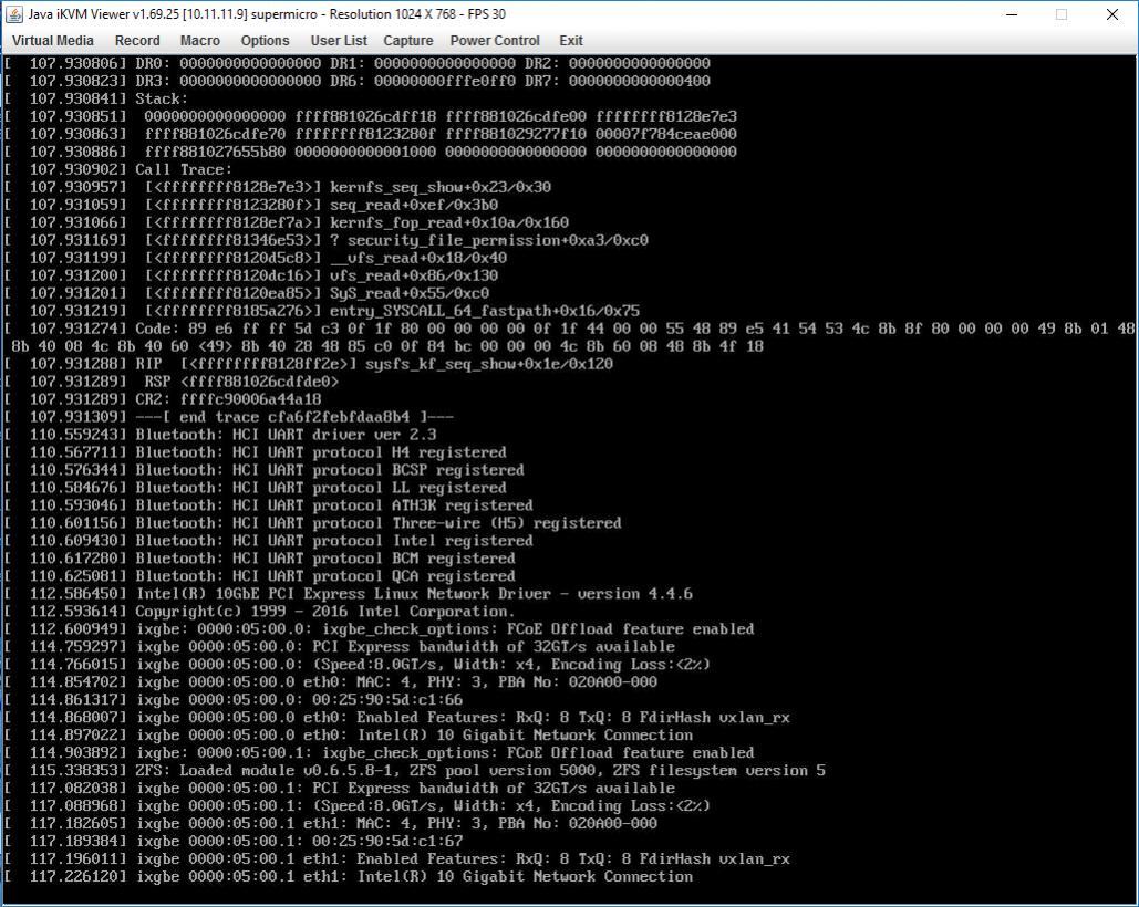

So, habe gerade nochmal die aktuelle "proxmox ve 4.4 ISO" per IPMI getestet. Die grafische Oberfläche erscheint immer noch nicht. Stattdessen sieht es wie folgt aus:
An der Stelle bleibt der Setup-Assistent hängen. Ich werde das Medium gleich nochmal auf einen USB-Stick schieben und davon mal booten. Evtl. hängt das ja auch mit dem virtuellen Medium zusammen. Die Frage ob man deinen Bootparameter irgendwie in die Startroutine des Proxmox-Installers einbinden kann bleibt.
