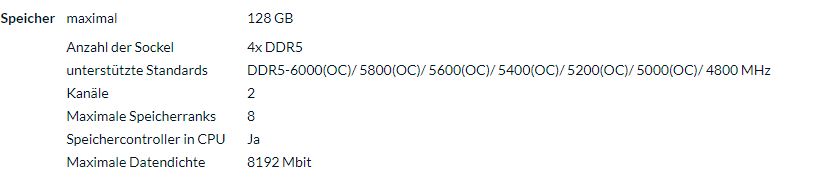

Meine Frage beläuft sich auf die unterstütze Taktfrequenz von Arbeitsspeichern bei Mainboards.
Wenn man sich die technischen Daten der meisten Z690 Boards mit DDR5 Slots anschaut, dann unterstützen die meisten "nur" 4800-5200 MHz.
Beispielsweise hier: https://www.alternate.de/ASUS/PRIME-Z690-A-Mainboard/html/product/1788957
Im OC erlauben sie einen Takt von 6000Mhz , was für mich aber nicht ganz klar ist, ob dieses MB auch standartmäßigen DDR5 RAM mit 6000 Mhz ohne OC unterstützen würde? Oder würde das MB den RAM dann automatisch auf 4800 Mhz drosseln, solange man ihn nicht overclocked?

Das mit dem 4800 Mhz ist mir klar geworden aber ich meinte, dass wenn z.B. eine neue CPU Gen höhere Frequenzen z.B. bis 6500 Mhz unterstützt, aber das Mainboard eine Angabe von 4800 Mhz als standardmäßige bis 6000 Mhz als OC Unterstützung bietet , wie das Beispiel MB oben. Würde dann ein 6500 Mhz RAM Kit durch das Mainboard auf 6000 Mhz begrenzt werden? Oder ist die 6000 Mhz Angabe nur so aus der Luft gegriffen vom Mainboardhersteller?

Nun zur Frage, ob das Board dann (automatisch) auf 6000 begrenzt: Nein. Ein Board was bis 6000 angegeben ist könnte vielleicht sogar 7000er RAM packen - wenn Du Glück hast - muss aber natürlich nicht so sein bzw. ist eher unwahrscheinlich bei den günstigeren. Automatisch begrenzt wird hier allerdings nichts. Du kannst natürlich einfach dein X.M.P-Profil laden und schauen, was passiert. Entweder es funktioniert oder eben nicht. Diese Profile sind im RAM gespeichert und immer die gleichen, das ändert sich nicht, wenn Du das Board wechselst.
Falls es nicht funktioniert, steht Dir aber die Möglichkeit frei manuell den maximalen Takt (und die Latenzen) selbst auszuloten. Hier müsstest Du dann eben selbst rumprobieren (findest hier im Forum genug Tutorials). Es kann dann sein, dass Du den RAM dann in Deinem Beispiel mit 6000MT/s zum Laufen bekommst, vielleicht sogar 6200 oder eben nur 5800.
