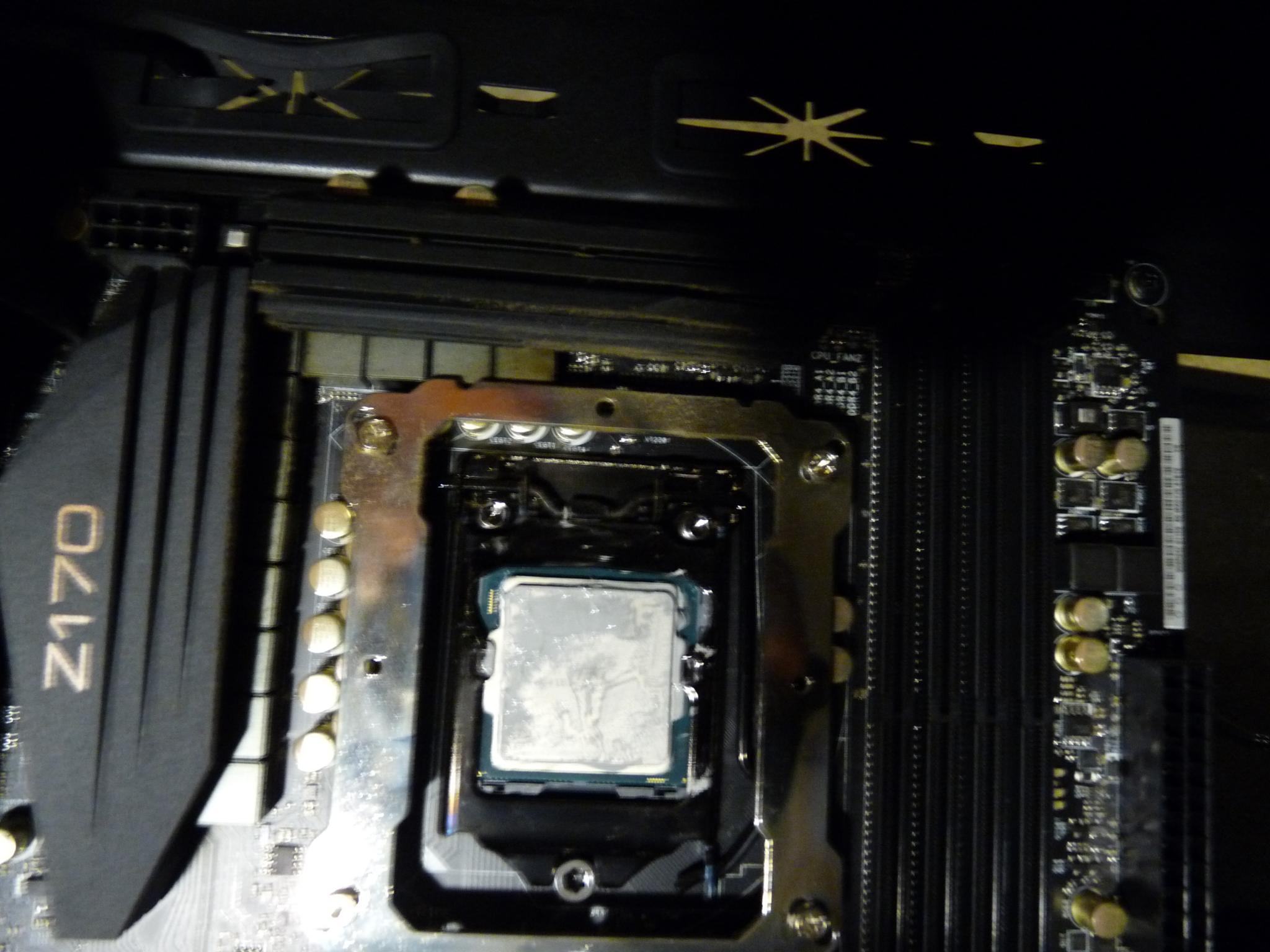

Im Anhang ein Bild meiner CPU im Sockel. Meinst du, das ist durchgeschmort?

@fimmion
Sieht nicht so aus zumindestens oben.
Unten könnte auch was sein , aber musste selber gucken. Also müsstest die cpu abnehmen und kontrolieren ob was Braun bzw. Schwarz ist oder verbogen.

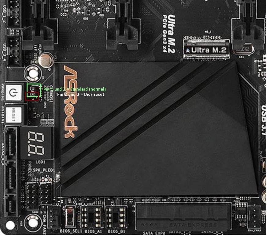

Das mit den CMOS löschen kann ich dir auch erklären.
Durch dein Bild seh ich schon welches Mainboard du hast. Das ist das Asrock Z170 Extreme 4.
Wenn ich das richtig sehe , sind die CMOS pins unter deinen chipsatz von Mainboard bzw. über diesen Manuellen Power Button.
Es sind da inne Regel 3 Pins. 2 von 3 sind verdeckt, durch diesen Jumper ( dieses metal teil was über die pins ist). Wenn so ist wie gerade, wird dein Bios halt abgespeichert, wie du es gewohnt bist. Setzt du den Jumper auf 2 und 3 , wird das Bios/UEFI auf werkeinstellungen zurückgesetzt. Also solltest danach versuchen den rechner anzumachen, wenns klappt . Setzt den wieder auf 1und 2 also Standard.Unbenannt.jpg
