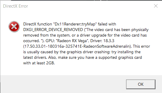

Absturz bei Games (getestet mit COH2 und BF1).
Z.B. bei Battlefield mit folgender Fehlermeldung (siehe Bild).

Hi,
Hoffe bin nicht zu Spät. Hatte das identische Problem aber habe es bei mir gelöst:
1. Hole das AMD cleanup utility
2. Führe es aus (es wird dir dabei Schritt für Schritt geholfen)
2.1 starte neu( dazu wird man eigentlich eh aufgefordert)
3. Installiere eine beliebige Vega Treiber(noch nicht neustarten)
4. Drück Windowstaste + R
5. Suche nach "regedit"
6. Gehe auf den "Bearbeiten" tab
7.gehe auf suche und tippe ein
"EnableULPS"
8. gehe zu dem Eintrag in der rechten Liste wo steht:
"EnableULPS" und "EnableULPS_NA" 9.doppel klicke jeweils und ändere den Wert zu "0"
10.Neustarten ( kann sein dass du das 3 mal machen musst)
Voila es hat bei mir geklappt :d
