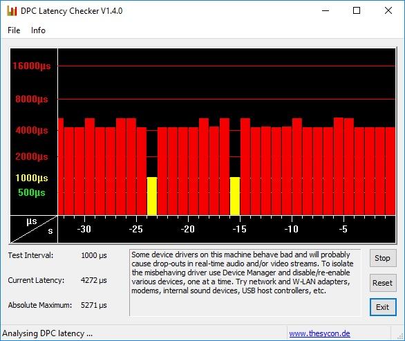

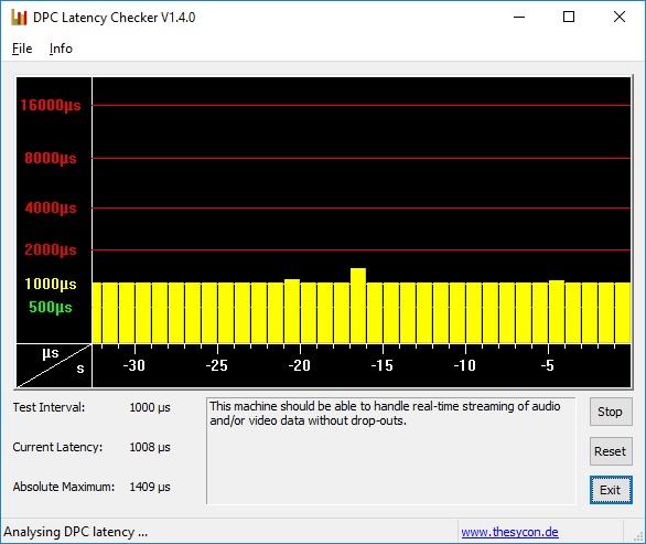

Latency Check sagt dies wie soll ich das werten kenne das Programm nicht.
