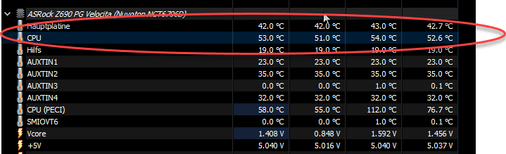

max. Kerntemperatur (113°C) vs. max. Sockeltemperatur (54°C) vom ASROCK gemessen
Uwe0712
Neuling
30.03.2023
10

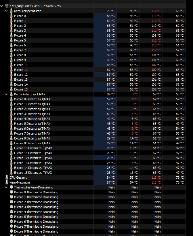

Mein INTEL Intel Core i7-13700K wird bei Volllast trotz ganz guter Kühlung sehr heiß (113°C) ohne dass es abriegelt!
Die Leistung geht dann sogar auf über 270W --- im Normalbetrieb, also nicht übertaktet !!!
Jetzt mal meine eigentlich ganz banale Frage:
Ist die CPU-Sockel-Temperatur, die von der ASRock gemessen wird, so wie der Name es sagt, die Temperatur, die der Platte, auf der Kühler mit der Wärmeleitpaste dazwischen liegt?
Weil die wird maximal 54°C warm! Wenn dem so ist, dann kann ein größerer Kühler ja wenig ausrichten. Oder liege ich da falsch?

Keine Ahnung wo genau der Temperatursensor auf dem Mainboard sitzt, aber vermutlich irgendwo im Sockel. Entscheidender als dessen Wert ist aber, was die CPU selbst ausgibt. Schau mal was im BIOS bezüglich der Temperatur konfiguriert ist, aus dem Bild im ersten Post geht ja hervor, dass anscheinend trotz 112°C noch 3°C zur TjMAX angenommen werden und dies würde bedeuten, dass im BIOS die TjMAX auf 115°C gestellt ist, statt der von Intel empfohlenen 100°C.
Das ist die Sockeltemperatur, die das ASRock da misst. Der Sensor sitzt irgendwo mittig im SOCKEL (wie der Name schon sagt)- das ist ist direkt auf dem Mainboard irgendwo zwischen den Pins die mit der CPU verbunden werden, und sitzt nicht auf oder unter der "Platte" ( = Heatspreader) , welche zwischen CPU und Kühler sitzt! Die Sockeltemperatur ist absolut vernachlässigbar!

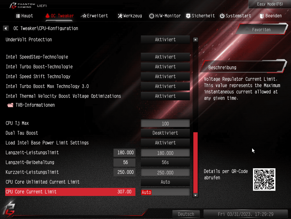

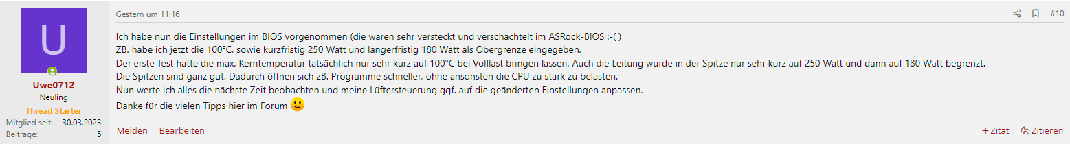

Ich habe nun die Einstellungen im BIOS vorgenommen (die waren sehr versteckt und verschachtelt im ASRock-BIOS :-( )
ZB. habe ich jetzt die 100°C, sowie kurzfristig 250 Watt und längerfristig 180 Watt als Obergrenze eingegeben.
Der erste Test hatte die max. Kerntemperatur tatsächlich nur sehr kurz auf 100°C bei Volllast bringen lassen. Auch die Leitung wurde in der Spitze nur sehr kurz auf 250 Watt und dann auf 180 Watt begrenzt.
Die Spitzen sind ganz gut. Dadurch öffnen sich zB. Programme schneller, ohne ansonsten die CPU zu stark zu belasten.
Nun werte ich alles die nächste Zeit beobachten und meine Lüftersteuerung ggf. auf die geänderten Einstellungen anpassen.
Danke für die vielen Tipps hier im Forum :-)
Die Zeit, die nennt sich Tau, kann man auch einstellen und sollte laut Intels Vorgaben 56s sein.

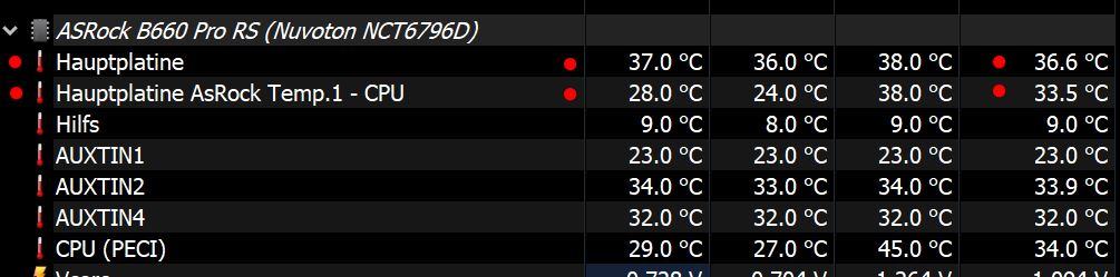

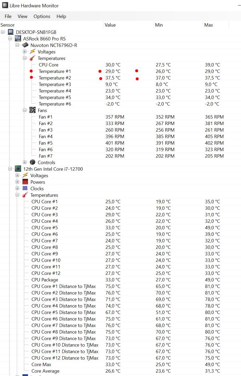

zu deinen hohen Kern Temperaturen kann ich nichts sagen, aber ich habe auch ein Asrock MB B660 RS Pro und mit genau den Temperatur Sensoren die du eingekreist hast, habe auch ich Probleme.
Die Temperatur des Asrock Sensor - Hauptplatine kommt mir immer etwas zu hoch vor (37°C-40C°) und andere System Programme, z.B. Libre Hardware Monitor o. Speccy benutzen aber den anderen
Sensor CPU für die MB Temperatur (27°C) also 10°C Unterschied. Die 27°C CPU kommt auch ehr hin für das MB, aber die steigt dann irgendwann auch in Richtung 50°C, was mir wieder viel zu viel für
eine MB Temperatur ist.
Was ich damit sagen wollte, das ist mein erstes Asrock Board und ich traue den Sensoren von Asrock nicht über den Weg.
Alle anderen Temperaturen CPU, GPU scheinen in Ordnung zu sein.
Wieso? Der Sensor sitzen doch an unterschiedlichen Orten und da sind die Temperaturen auch unterschiedlich. Im Sockel ist es nicht so heiß wie das Die selbst wird, wo die internen Tempersensoren der Kerne sind.

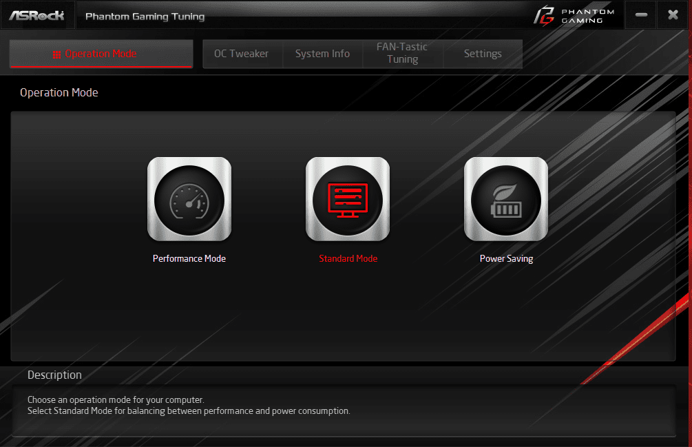

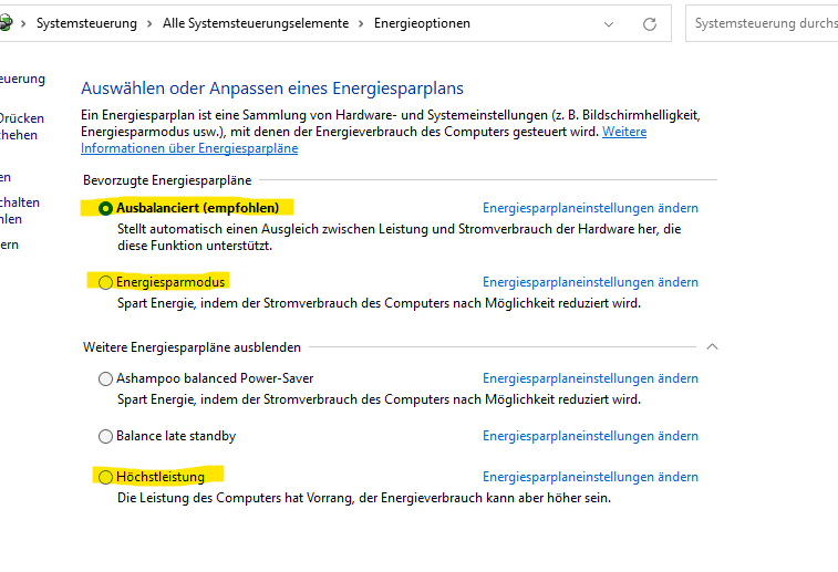

Wenn ich, so wie du meinst, stark drosseln will, dann geht das per Klick "Power Saving":
Und wenn ich will, kann ich es ja auch mal kurz übertreiben: " Performance Mode"
Ich weiß nicht, ob du mich meinst. Aber ich habe ein par Varianten auch mit unterschiedlichen Limits für verschiedene Anwendungen getestet.
Meine gewählte Variante ist erstmal für mich die optimale.
Guck mal unter System info im Vergleich Hwinfo, ausserdem mit den 3 Buttons hier vom Asrock Tool machst du nichts anderes als die 3 Windows eigenen Energiesparpläne durch schalten... Sicher das wäre dann auch eine art drosseln.....
Da würde ich aber hinterher auch jeden Fall noch mal im BIOS prüfen welche Power Limits da dann jeweils gesetzt werden, wenn man diese Einstellungen geändert hat. Vielleicht ändert es auch nur den Energiesparplan wie Neon Knights schriebt. Von solche Tools lasse ich immer die Finger und stelle lieber alles im BIOS direkt ein.
snag_7fec2b-png.872110
Ausbalanciert = "Standard Mode" ; Enrgiesparmodus =" Power Saving" ; Höchsleistung = "Performance Mode" . Kannst ja selbst mal im Asrock Tool jeweils drauf klicken und danach die WIN energieoptionen aufmachen, da kannste dann sehen das der jeweilige Plan aktiv ist.....wie gesagt, bloß NICHT im Reiter "OC Tweaker" an den Spannungen drehen..... für ans Mobo angeschlossene Lüfter ist das "FAN - Tastic Tuning" gar nicht übel....
Ist auch ein Möglichkeit durch Windows zu regeln ... aber die Limit über das Bios ist doch noch was anderen!

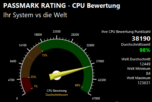

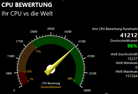

Vor der Limitierung (max CPU 115°C und Leistung ohne Limit >270W statt max. laut INTEL 100°C und 250W):
Nach der Limitierung (max CPU 100°C und Leistung auf 56S Sekunden auf 250W dann 180W:
Aber das ist doch immer noch recht gut. Und mit dem neuen Kühler mit dem flüsterleisen 14 cm FAN höre ich im anspruchsvolleren Normalbetrieb nichts bis gar nichts.

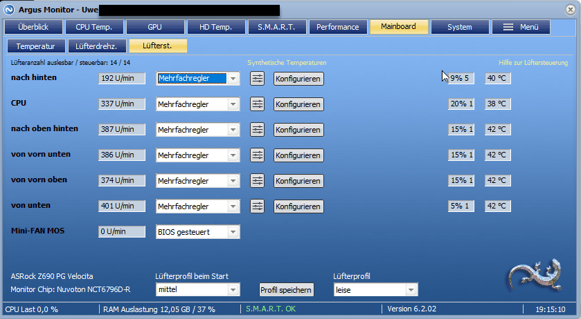

Jetzt bin ich zufrieden. Aber ohne die Lüftersteuerung von Argus Monito r (https://www.argusmonitor.com/) hätte ich das so nicht hinbekommen (siehe Screenshot weiter unten).
Leider weiß ich jetzt nicht, wie das nach den 56 Sekunden ist, nachdem das Limit von 250W auf 180W springt.
Da der PASSMARK-CPU-Test ja glaube ich nicht länger als 56 Sekunden läuft.
