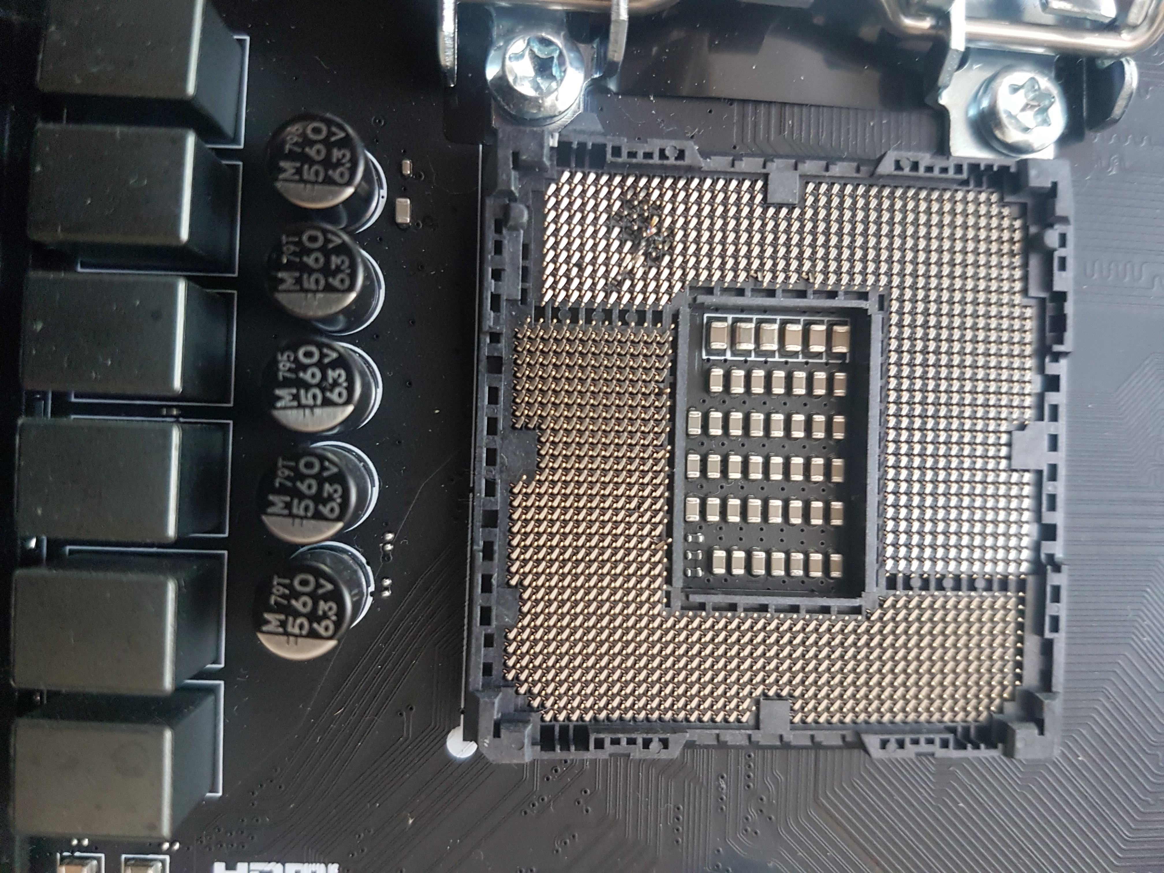

Kann jemand ein Intel 1151 reparieren?
Hab es defekt gekauft für wenig Geld und würde es gern wieder in Stand setzen da es ein Geschenk werden soll.
Weiß jemand oder kennt jemanden, der einen Sockel reparieren kann?
Hersteller Garantie besteht keine mehr da der Vorgänger es selbst verschuldet hat (wahrscheinlich beim zusammen bauen oder reinigen).
Es ist ein MSI Z370M Gaming Pro AC.
Bilder setz ich gern noch rein.
Preislich wird man sich sicher einig ;)

Der Sockel ist tot. Ich denke nicht, dass der noch zu richten ist. De rmüsste komplett getauscht werden, was sich nciht so ganz billig wird, wenn überhaupt möglich.
Möglich schon ... es gibt Hersteller, die so was für ~50€ reparieren, MSI gehört leider nicht dazu. Reparatur durch Dritte lohnt nicht, kostet ca. 80€.

Und wenn man das Bild genau ansehen tut sieht man blau verfärbte pins also denke ich würde das Board trotz Schaden unter Strom gesetzt

Handwerklich und technisch gesehen, könnte ich es dir reparieren. Ich habe Zugriff auf eine komplette SMD und THT Bestückungsanlage mit Reparaturbereich. Und ich konnte auch oft helfen, wenn es um Dinge ging, die sehr teuer oder nicht mehr zu ersetzen sind. Aber bitte, was erwartest du bei so einem Schaden? Das ist ein gängiges Board, was man für wenige Euro neu kaufen kann. Da wird sich niemand die Mühe machen, abgesehen mal von den Kosten. Du brauchst schonmal einen neuen Sockel, den du nicht einzeln bekommst. Sorry, wirf das Ding weg

2 Pins sind weggeschmort auch nix mehr zu retten .

Da sieht man mit "Willen" ist einiges möglich. Hab auch schon einen Sockeltausch hinter mir an Sockel 462 sowie 775. Der 775er war nen bissel Tricki ging aber mit ner
Rework Station (Sofern die Lötkugeln schon am neuen Sockel vorhanden sind) ist das kein Thema :).

ach ja und nen neuen Sockel als Einzelteil bekommt man ab ca 3,50€ zzgl Porto oder sogar inkl in der Bucht ;)
aber einer mit ner Reworkstation der es macht weniger

Kleines Update... Sockel sieht Top aus.
Kann aktuell nur nicht testen da noch die CPU fehlt.
Vielen vielen dank ubi für die großartige Arbeit 👍🍻
Hoffe nächsten Monat komm die CPU und dann wird sich zeigen was genau nicht geht.
Aber nochmals... Vielen lieben dank ubi 🤘
