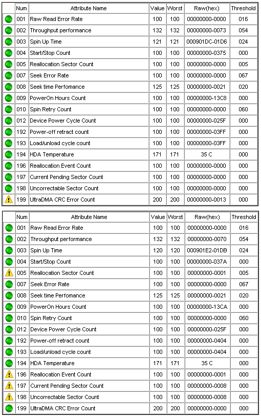

Anbei noch die SMART-Werte -> sind paar Warnings bei 2 der 4 Platten im Raid5, schlimm?

Der Fehler den deine erste Platte anzeigt (UDMA CRC Error) lässt mich vermuten dass es Probleme bei der Datenübertragung über die Schnittstelle gibt.
Da würd ich als erstes mal erwägen das Kabel zu tauschen und das kann auch dein Problem erklären.
Die zweite sieht aber auch nicht gut aus, da würde ich erwägen die Platte zu tauschen.
isse schon defekt oder is noch akzeptabel?

Das kann ich dir leider nicht beantworten so gut kenn ich mich mit dem SMART Werten nicht aus.
Ich kann dir nur sagen dass das nicht gut ist.
Die 2. hat defekte Sektoren. Bei der ersten würd ich zunächst mal das SATA Cable tauschen.
Die 2. umgehend austauschen.
