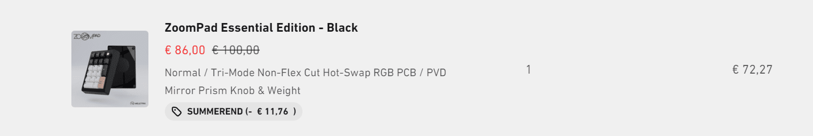

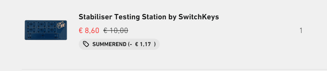

Was hast du für das Stabi PCB bezahlt? :fresse:
Zoompad war cool, aber Akkulaufzeit leider unterirdisch. Kein Vergleich zur Zoom75. Aber dennoch ein feines Numpad.
Der Stabs-Tester kostet 12€ bei keygem

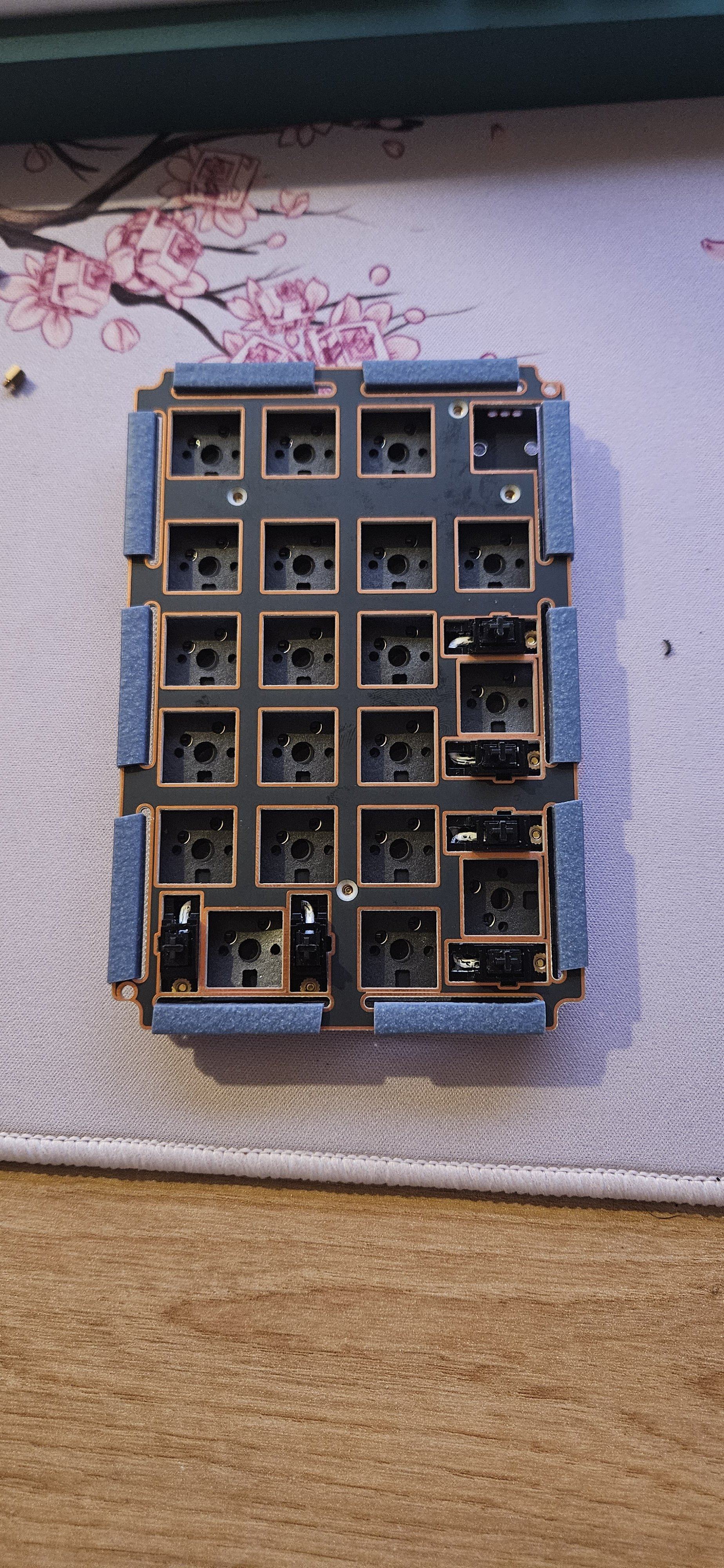

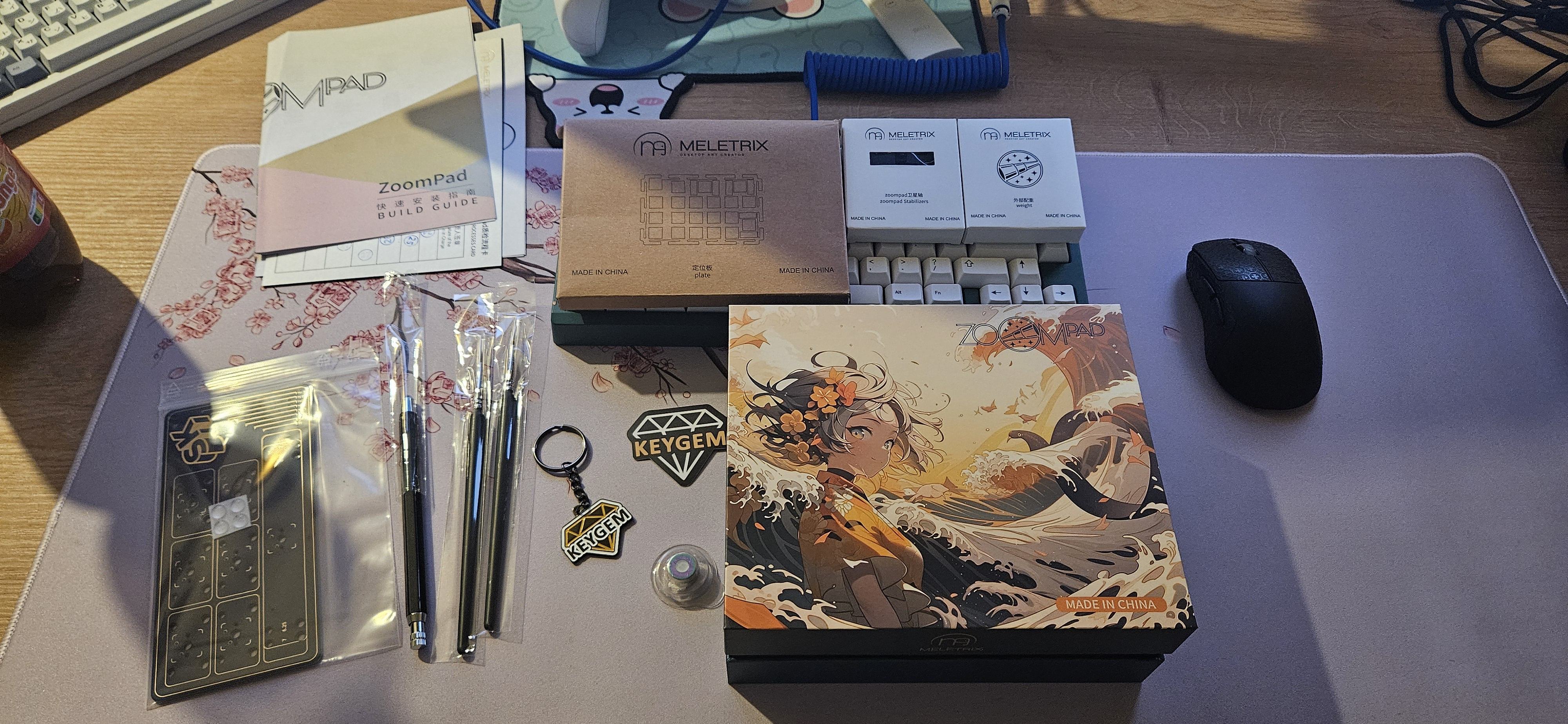

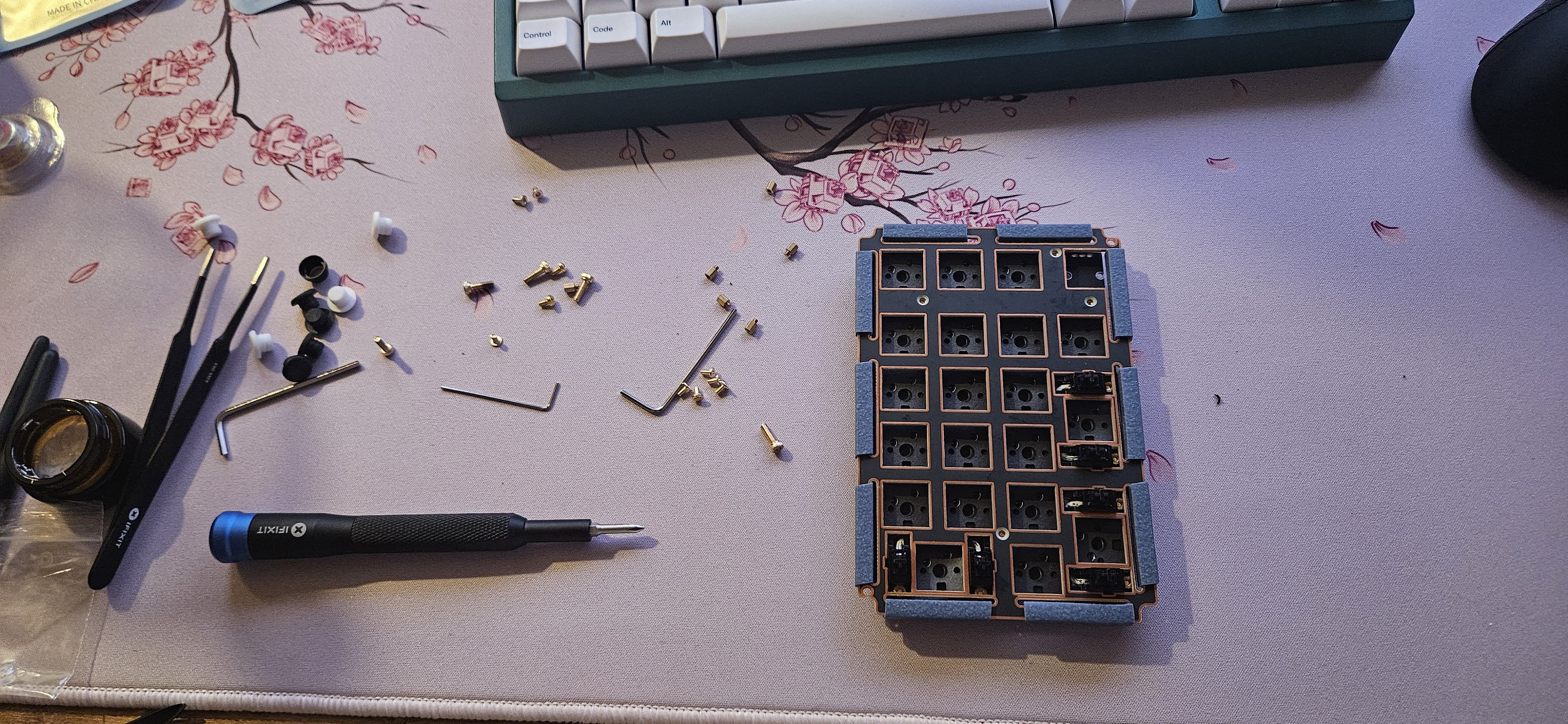

ich hänge bei der plate....
muss ich die abstandshalter von hinten sichern?
bei der pc plate läuft es wie bei der zoom75. abstandshalter werden direkt in die plate geschrauben und die schrauben gehen durch das pcb.
bei der fr4 siehts irgendwie anders aus....
Ja FR4 hat von beiden Seiten Schrauben und der Abstandhalter von beiden Seiten Öffnungen. Aber lass die doch einfach weg. Braucht man eigentlich nicht.

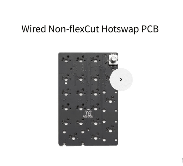

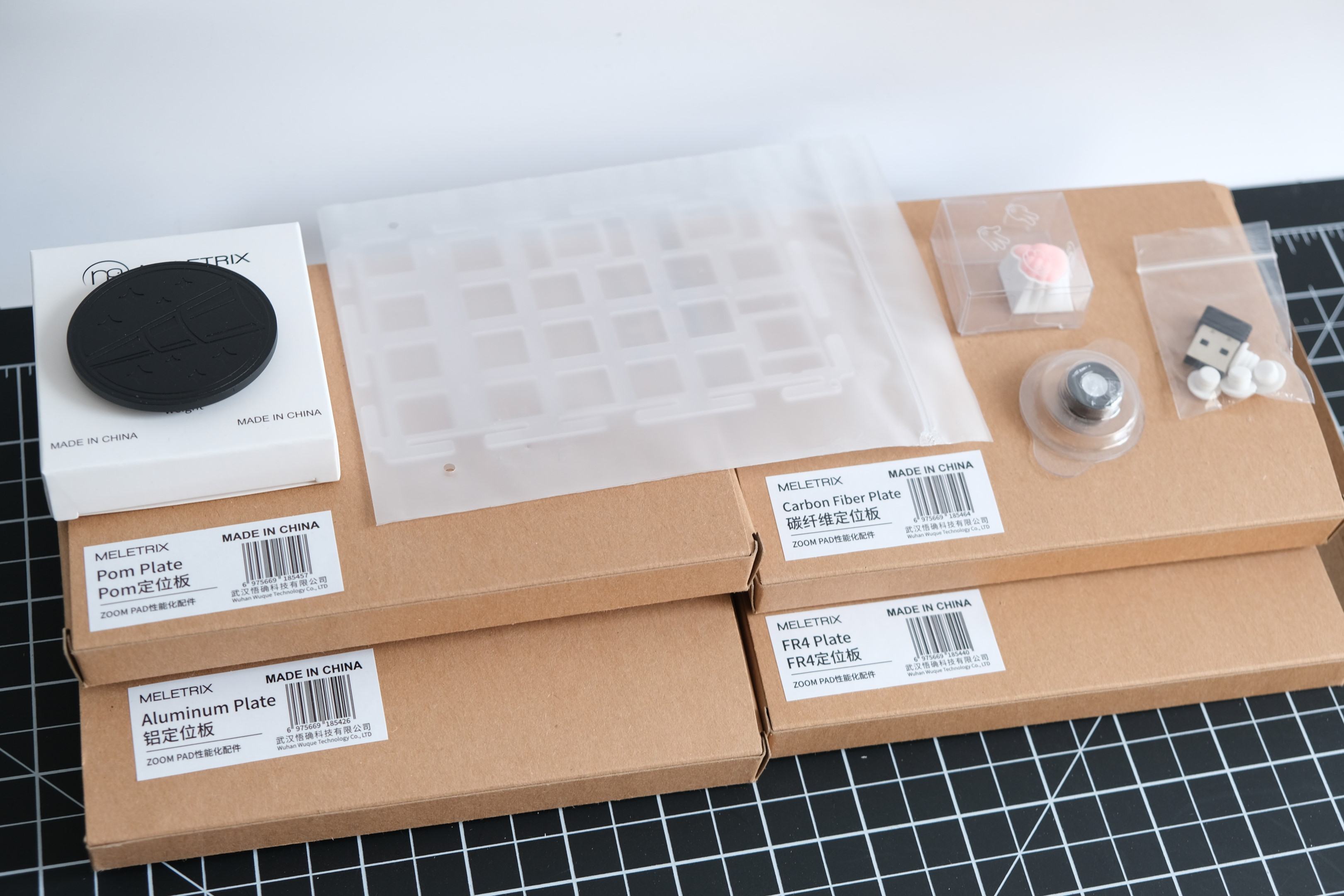

gibts das zoompad eig wired und ohne rgb?
ich hab ein trimode rgb bestellt und wired bekommen.
kein rgb
keine batterie
kein usb dongle
hab keygem schon ne mail geschrieben. strange
ich hab 4 standoffs von hinten gesichert mit 4 kreuzschrauben.
aber von oben kann ich jetzt nix mehr reinschrauben weil alle anderen schrauben die jetzt noch übrig sind, zu lang sind....
jo keygem hat mist gebaut. aufm karton steht wired non rgb :d
Dann ist da viel schief gelaufen. Hatte auch die FR4 plate und genügend Schrauben und auch das Tri mode PCB. Das tut mir voll leid. Da muss KG jetzt handeln.
da das pad fürs homeoffice gedacht ist und ich dort kein rgb oder wireless brauche, wäre das kein wirkliches problem.
blöd dennoch nicht das bekommen zu haben was man bestellt hat.
hab das schon per mail geschickt und gefragt ob die noch ein wireless set rumfliegen haben.
das mit der plate.. ka.
also da müssten kleinere schrauben dabei sein für oben?#
so ich glaub keygem muss mir doch nen retourenschein schicken.
der connector für den knob fehlt auch
Was hat Meletrix denn da verpackt? Ist ja verrückt. Ja da müssen auch kleine Schrauben für beide Seiten dabei sein.
sind dabei aber alle 1 länge. wenn ich also von oben welche reinschrauben möchte, kollidieren die mit denen die von hinten kommen.
so würde das doch gemacht?

Die FR4 Plate hat andere Schrauben als die normalen Plates, weil die dicker ist. Das ist nicht nur mit Standoff und Schraube sondern iwie 3-teilig und etwas frickelig.
