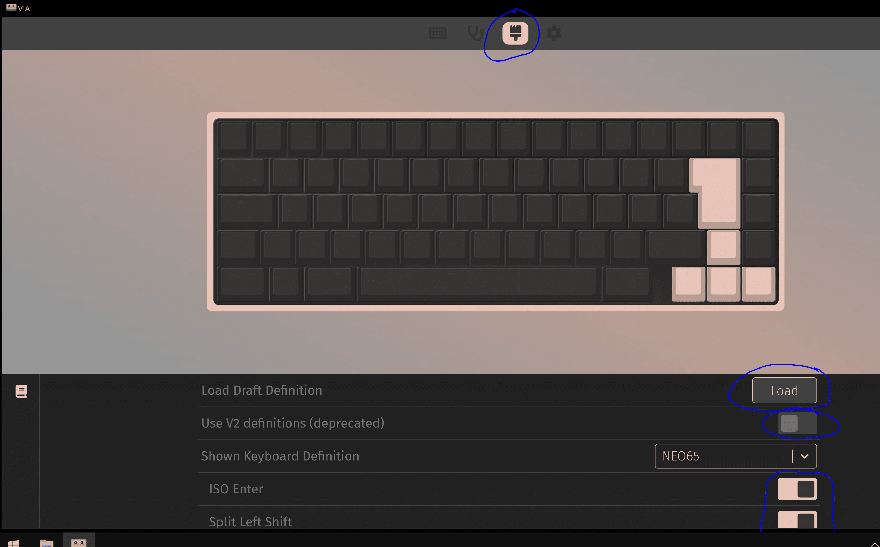

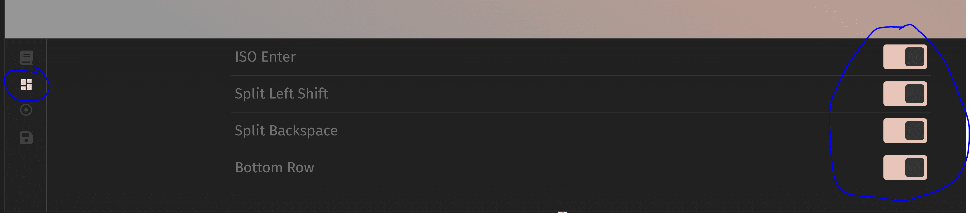

Als Besitzer einer Neo65 habe ich mal die notwendigen Schritte zusammen gefasst.
1. JSON-Datei für Tri-Mode PCB herunterladen: https://cdn.shopify.com/s/files/1/0508/8716/4061/files/NEO65_0816.json
2. Neo65 via USB verbinden
3. VIA App oder Browser starten (nutze die App): https://github.com/the-via/releases/releases/download/v3.0.0/via-3.0.0-win.exe
4. Dann in der VIA App bei "Use V2 definitions" sicherstellen das es deaktiviert ist und auf "Load Draft Definition" klicken und die JSON-Datei auswählen
5. Dann weiter unter das Layout definieren ISO Enter usw. je nachdem was gewollt ist.

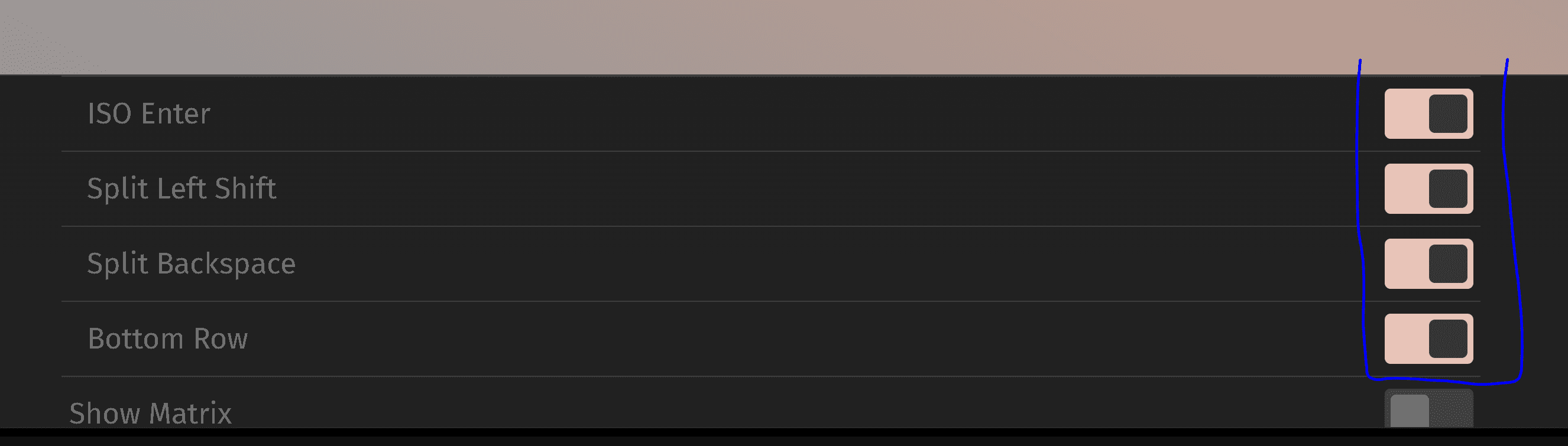

6. Dann auf die Haupteinstellungen wechseln:
7. Dann hier noch das Layout anpassen:

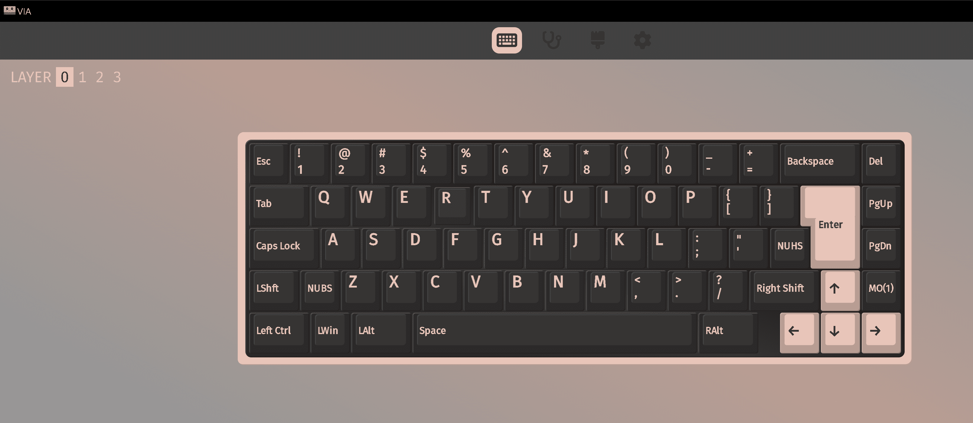

8. Jetzt die Tastenbelegung konfigurieren
