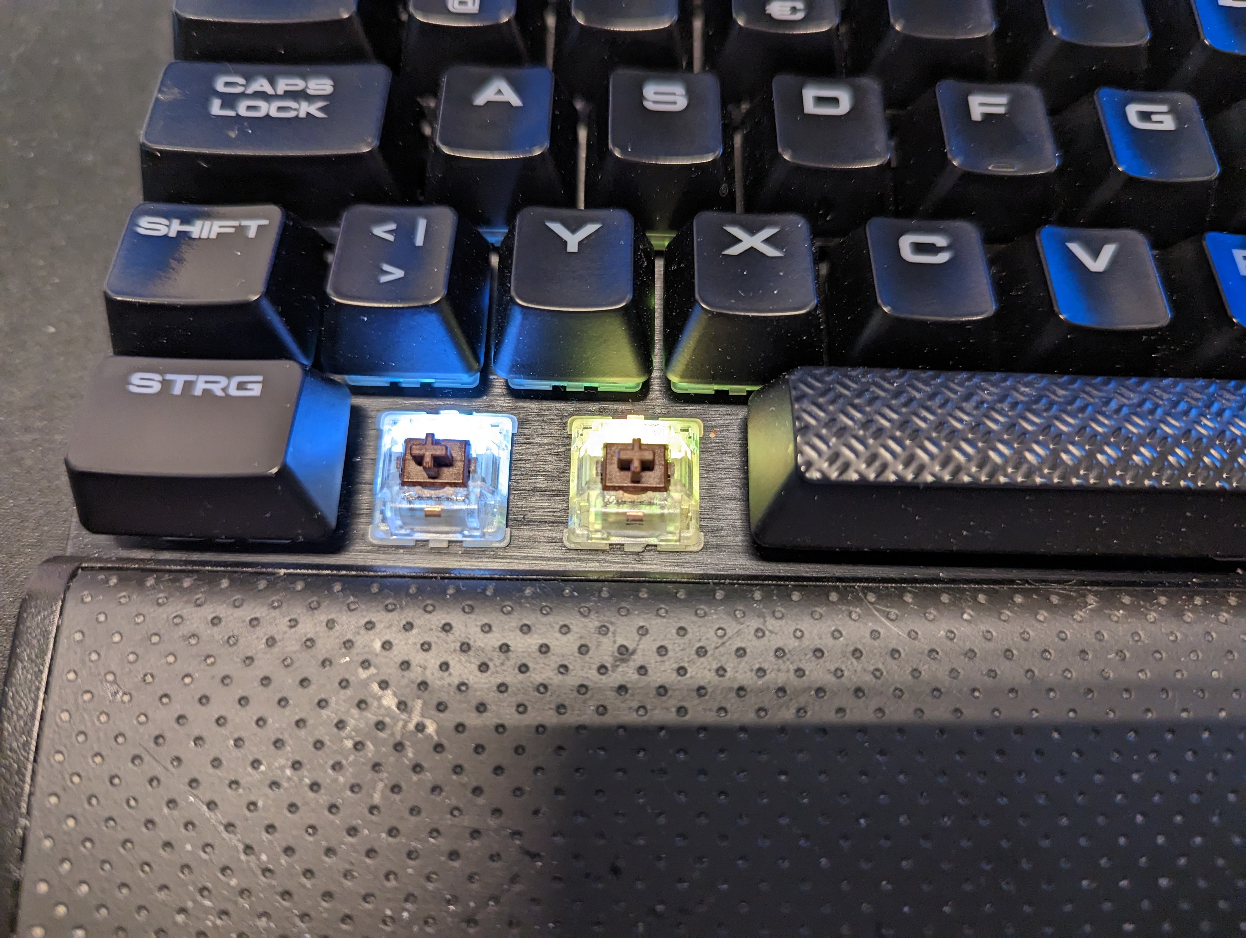

Hey Leute,
ich hoffe das ich hier richtig bin.
Meine Corsair Tastatur K70 lux rgb von 2016 hat eine led aufgegeben.
Die Led ist ja im Schalter drin. Lohnt es sich den Schalter auszulöten und die led zu tauschen oder einfach direkt einen neuen Schalter einlöten?
Muss man da auf was besonders achten?
Habe auf der Rückseite glaube nur zwei Pins gesehen die man auslöten könnte. Ist das richtig?
Links ist die Farbe wie die Tastatur eingestellt ist.
Rot/Orange geht alles ohne Probleme.
mfg Tom

Lohnt es sich den Schalter auszulöten [...] oder einfach direkt einen neuen Schalter einlöten?
Du musst den Schalter auslöten, um die LED austauschen zu können. Die Pins der LED sind durch das Schaltergehäuse durchgesteckt, das heißt die LED hält den Schalter mit fest. Eine elektrische Verbindung gibt es nicht. Neue LED muss rein, der Schalter kann - wenn er beim Auslöten nicht kaputtgeht - bleiben.
