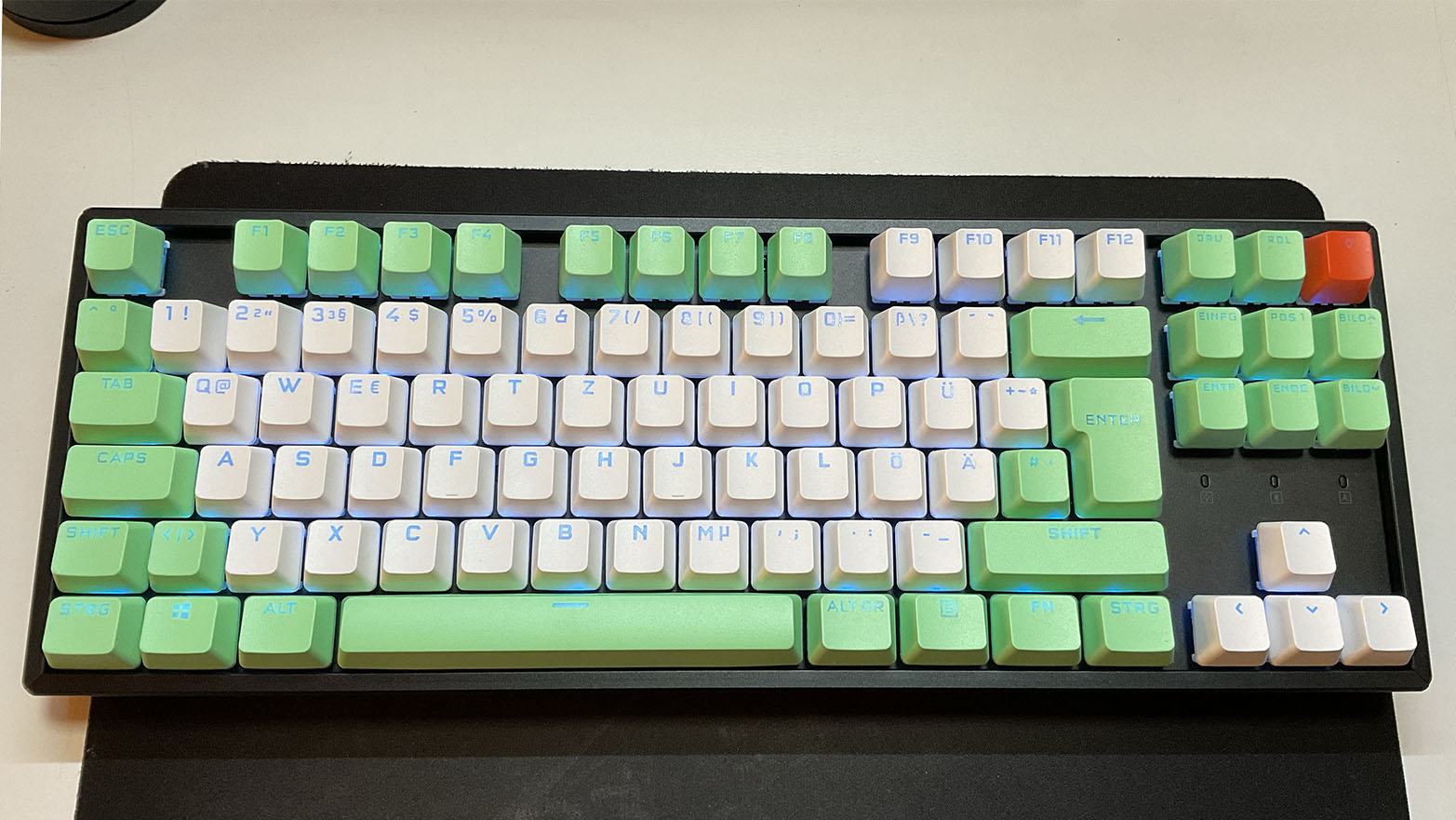

Moin, ich habe hier im Forum eine Keychron K8 gekauft und habe ihr Corsair PBT Doubleshot Pro Keycaps verpasst, in Weiß und in Mint. Die Tasten passen perfekt und fühlen sich etwas wertiger an.
Zur Wahl standen auch noch Tasten bei caseking, da hat aber 1 Set so viel gekostet, wie jetzt 2. Außerdem wären die Tasten da nicht durchscheinend gewesen. Da ich eine weiße Maus habe, fand ich weiße Tasten eh cool...
Ich habe die Keychron auch auseinandergenommen, um sie mit Schaumstoff zu dämmen, das hat aber gar nix gebracht. Mich stört ein wenig der metallische Hall-Effekt beim Schreiben, ist ähnlich wie ein Federhall bei alten Gitarrenamps. Der Ton scheint aber zwischen Platine und oberer Metallplatte zu entstehen, der Raum darunter ist unbeteiligt. Der Schaumstoff drückt jetzt von unten auf die Platine, das dämmt aber nix.
Die K8 klingt wie meine Sharkoon Skiller Mech, die preislich unterhalb der Keychron ist.

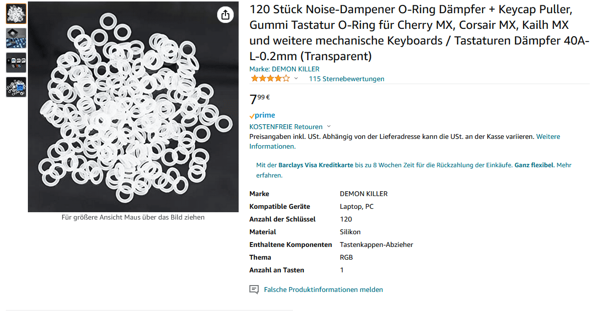

Würden die Dämpfungsringe für die Tasten was bringen, die sind in den Corsairsets dabei?
Vom Klang her hat mir meine Corsair Strafe RGB (1. Gen.) besser gefallen, dafür ist die größer und mit Kabel….

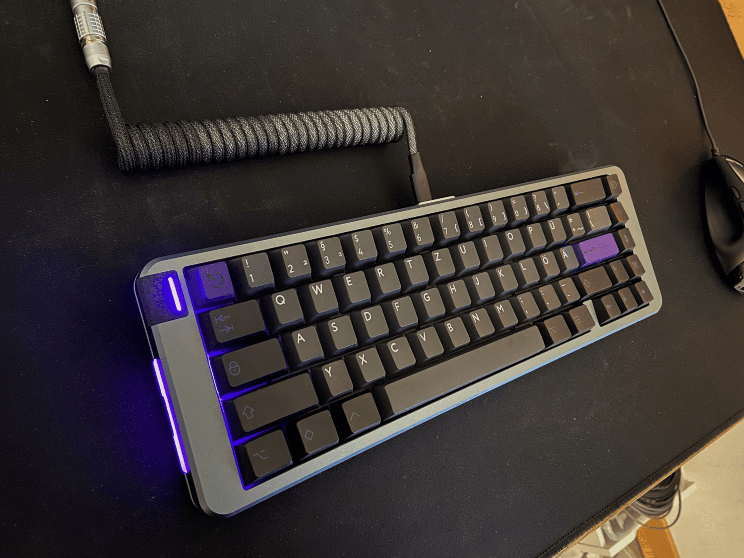

@Odin95 Sehr geiles Ding. Ist die Farbe Quicksilver oder Robocop? Hab bei meiner im Nachhinein überlegt ob Robocop nicht doch die bessere Wahl gewesen wäre.
Mit einer Spritze Silikonöl reinspritzen in die Schalter finde ich interessant. Dann müsste man nicht viel auseinanderbauen. Silikonfett habe ich auch, aber ob das durch eine Nadel geht..?
Me
Merci :-) Das ist Robocop. Das Dunkelgrau hat einen leichten Blaustich. Sieht aber sehr edel aus. Gefällt mir richtig gut. Hab B-Stock genommen aber nirgends auch nur den Hauch eines Makels gefunden.

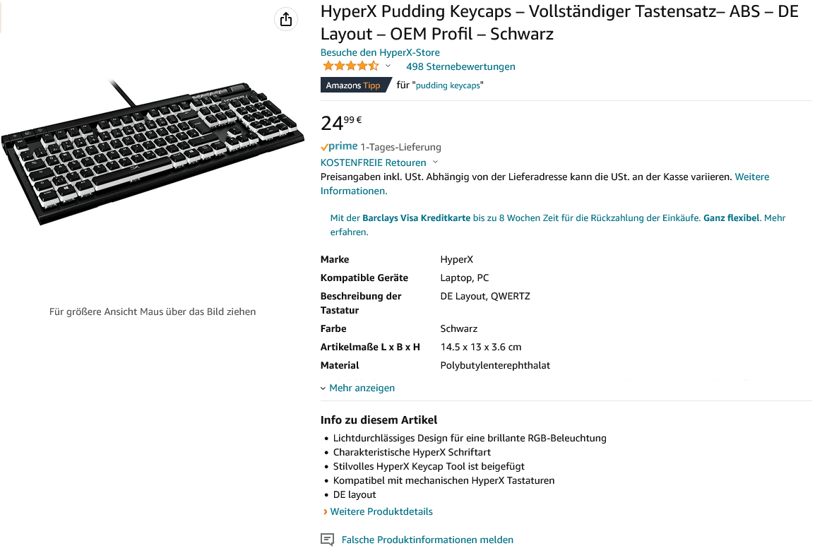

Meine ersten ABS Keycaps kommen auch hoffentlich bald. Wie wirkt sich das so auf den Sound aus im Vergleich mit PBT?

Die Ringe sind nicht perfekt, aber funktionieren wie gewünscht, ich kann teilweise sogar einfach 2 unter eine Kappe legen.
Ich habe die Tastenkappen danach eingebaut und sind angenehmer anzusehen, denke aber nicht so langlebig wie die originalen, für den Preis aber absolut okay.
Screenshot 2023-01-03 at 05-08-29 HyperX Pudding Keycaps – Vollständiger Tastensatz– ABS – DE ...png
