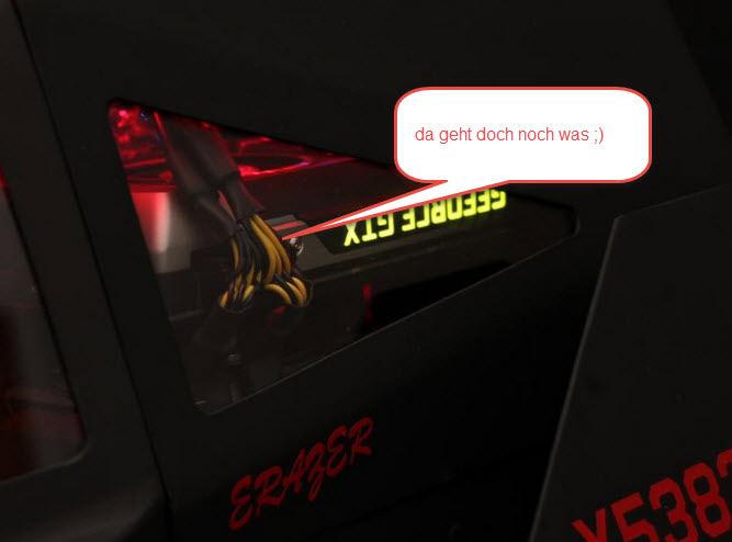

Gefällt mir echt gut! das einzige was ich schrecklich finde sind die Kabel mit denen die GPU`s angeschlossen sind, das macht iwie einiges kaputt.... Könntest du da nicht gesleevte Kabel in Rot Orange oder Schwarz verwenden.
Oder was mein ihr?
Sonst echt TOP :bigok:

Jo, die Kabel könnte man noch einfärben, finds aber nicht so schlimm.

Glaube kaum das bei nur 14 tagen zeit so nen paar Kabel so viele Punkte Abzug geben. Die gewinkelten Stecker haben schon Zeit gekostet da muss man dann Abstriche machen wenn man fertig werden will.
