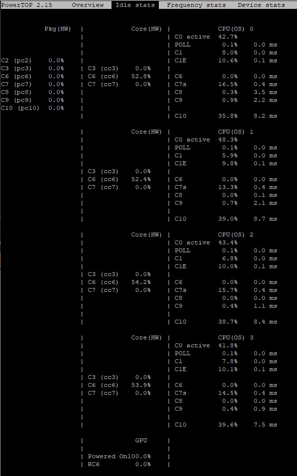

Meine Hauptfrage zum System unten wäre, ob es hier Softwareseitig noch mehr Stromparpotential gibt?
Sieht der powertop Auszug gut aus?

Hallo zusammen,
ich betreibe schon länger ein AsRock J5005 ITX System. Mit 3x 8TB WDC WD80EZAZ-11TDBA0 die 99% der Zeit spun down sind sowie 2x 500GB 2,5" SSDs als Cache.
Netzteil ist ein Kolink SFX250PSU. Als OS läuft das neuste Unraid von einem 32GB Sandisk Cruzer Fit USB2.0.
Gekühlt wird alles von drei 120mm Lüftern in einem Bitfenix Prodigy ITX.
Dazu kommt eine PCI-e x1 Karte mit dem Titel "SATA III PCIe Controller-Karte, PCI Express auf SATA 3.0 6G, 4 Port", da das System nur 4x SATA hat, ich habe 5 benötige.
Aktuell läuft das System mit HDDs im Standby bei (an der Steckdose gemessen) etwa 10-25W.
Nachts im Idle meist um die 14-16W.
Hier ein Auszug aus powertop (soweit ich das verstanden habe heißt C6, dass es schon sehr sparsam läuft.)
(Tunables stehen alle auf Good)

Hallo zusammen,
