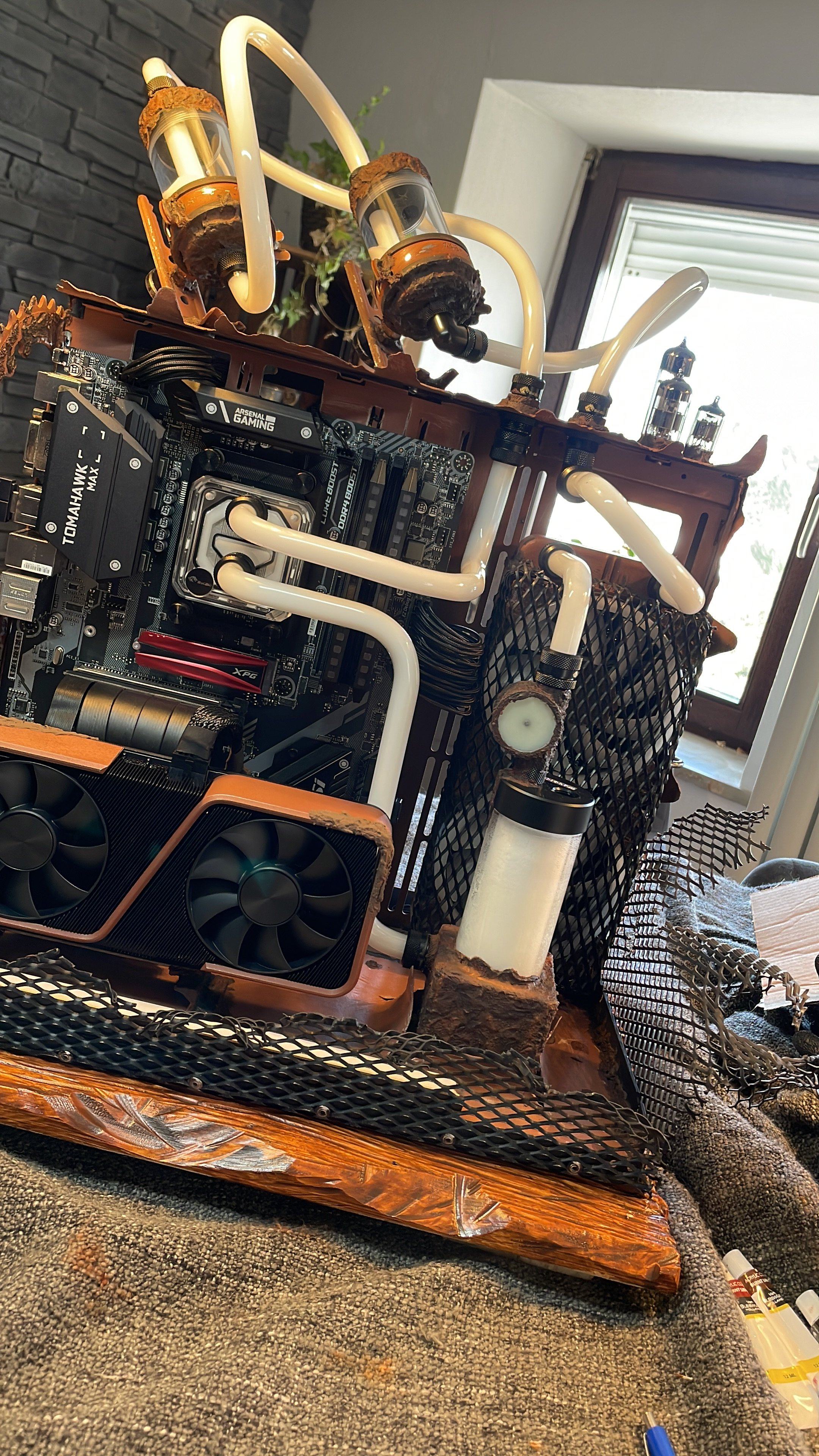

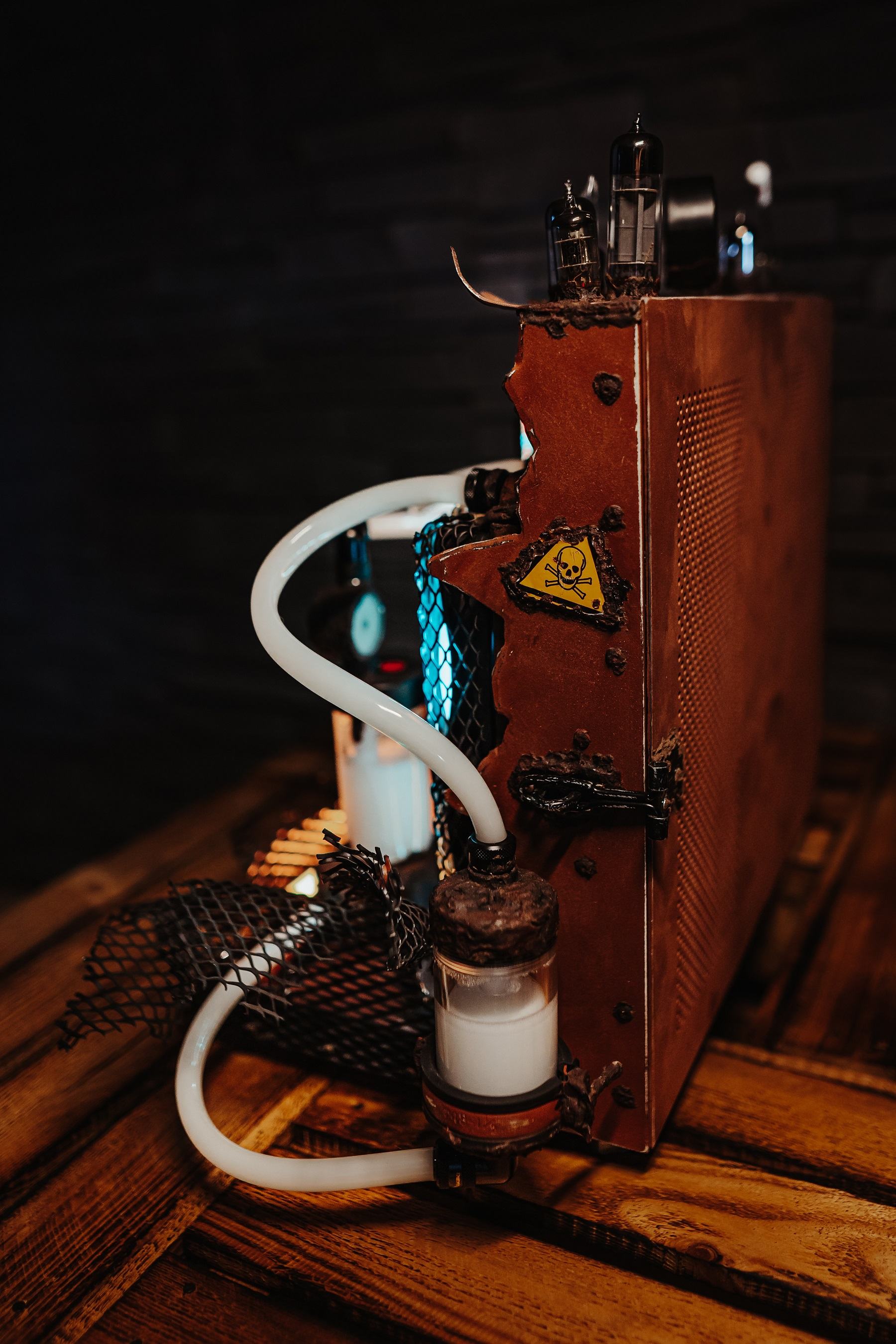

Hey,
ich würde hier gerne mein letztes "Projekt" vorstellen. Bisher war ich in Foren noch nicht so wirklich aktiv. Somit wird das einer der ersten Posts.
Insgesamt hab ich für das Case 3 Monate gebraucht (Mentale Pause von 3 Wochen mit einberechnet ^^)
Erst noch ein paar Daten zu mir:
Ich bin Marco, 34 alt und komme aus Rheinland Pfalz. Von Beruf bin ich Service Techniker im Außendienst.
In meiner Freizeit fahre ich MTB/Downhill oder sitze vorm PC :-)
Meine Interesse fürs Modding kam schon in meiner Kindheit. Damals hatte ich dafür allerdings kein Geld.
Als Spender hab ich mich für mein Lian Li O11 mini entschieden.

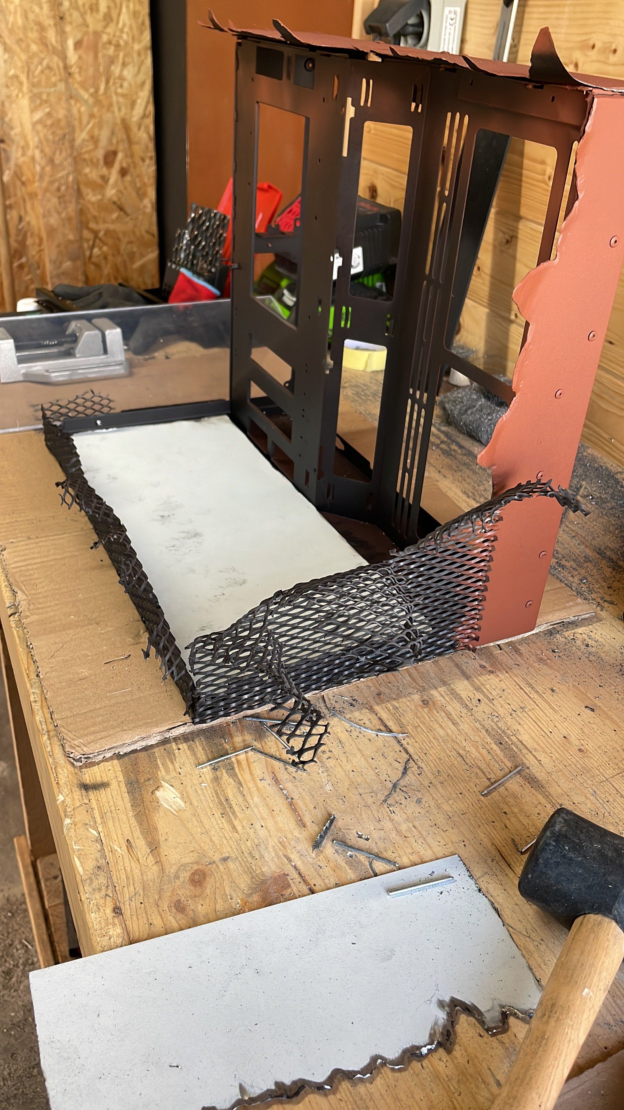

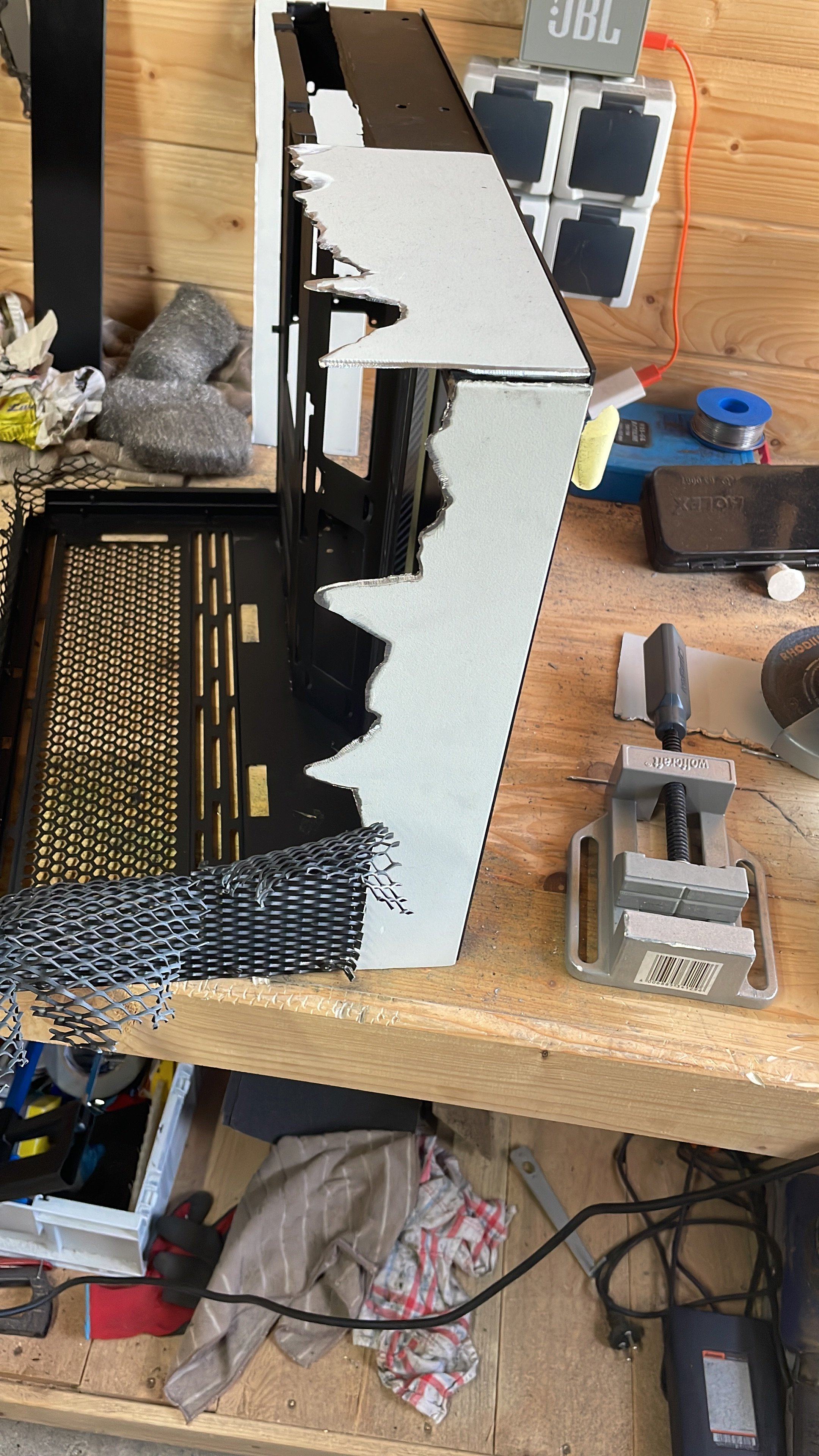

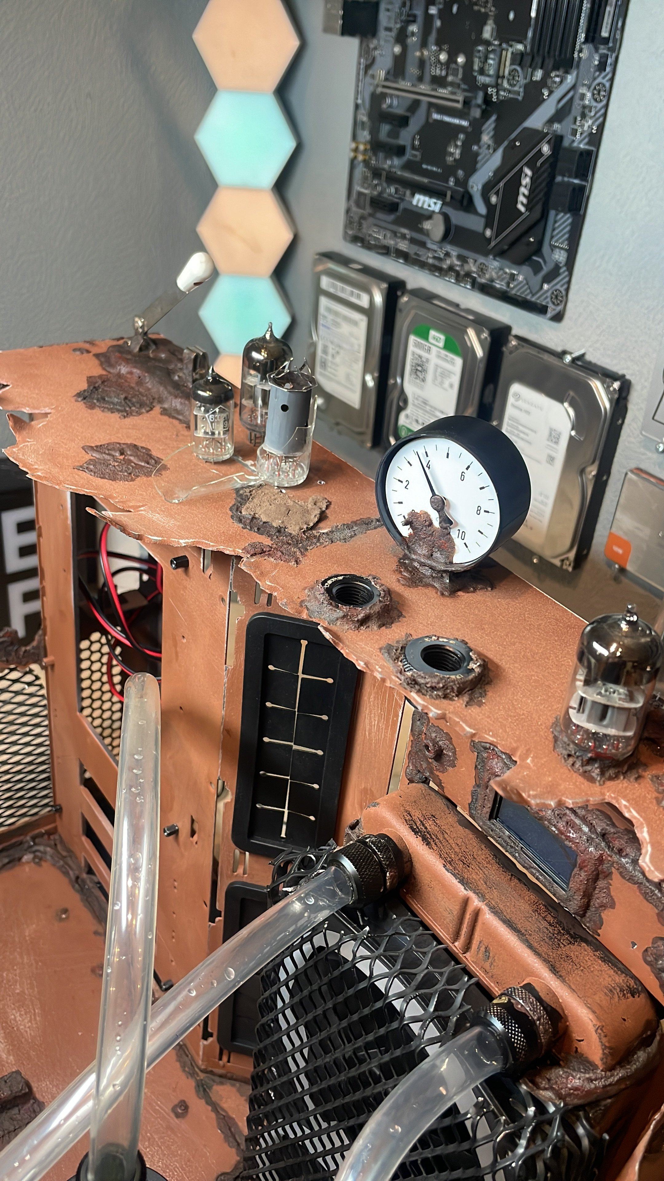

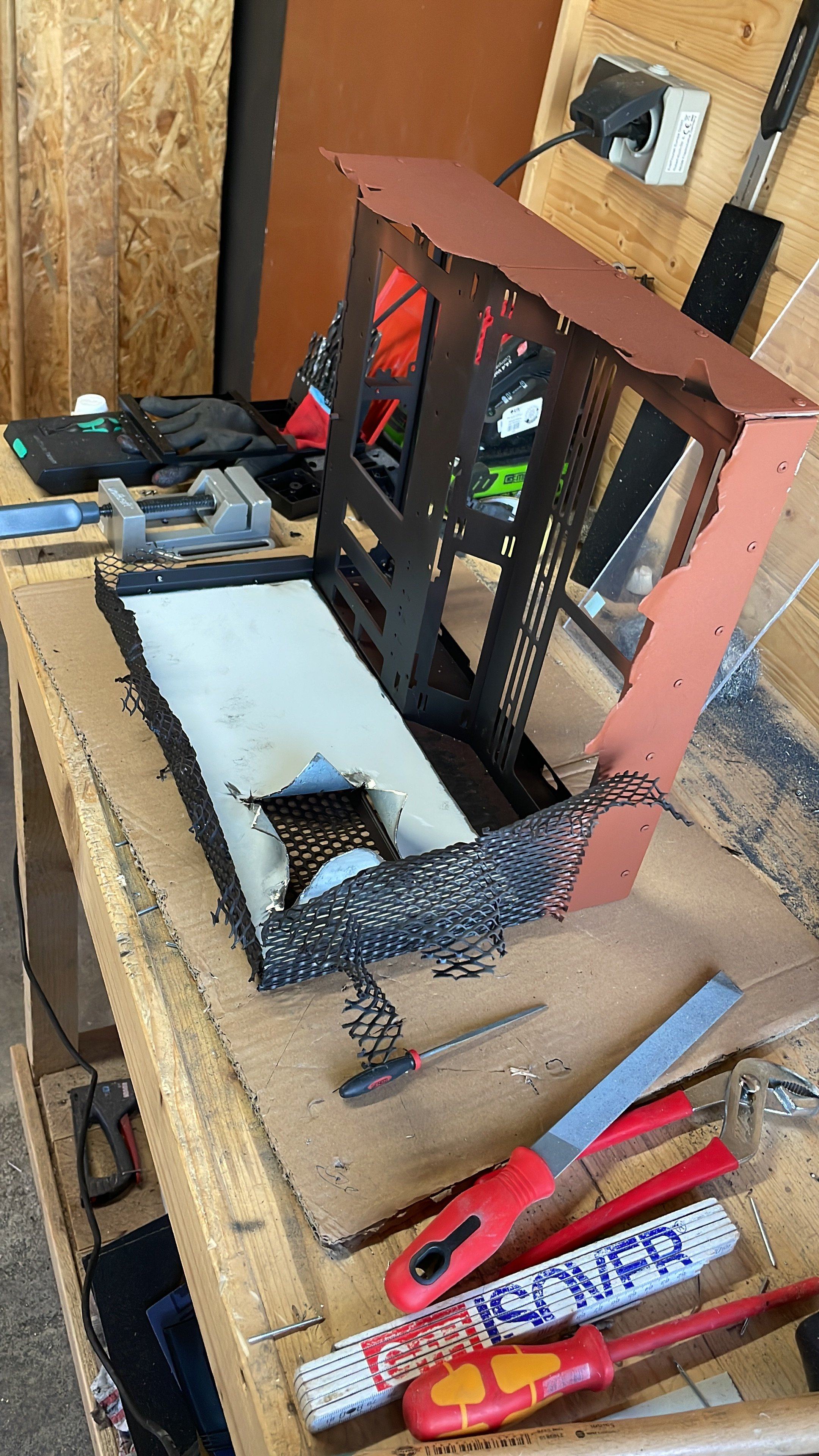

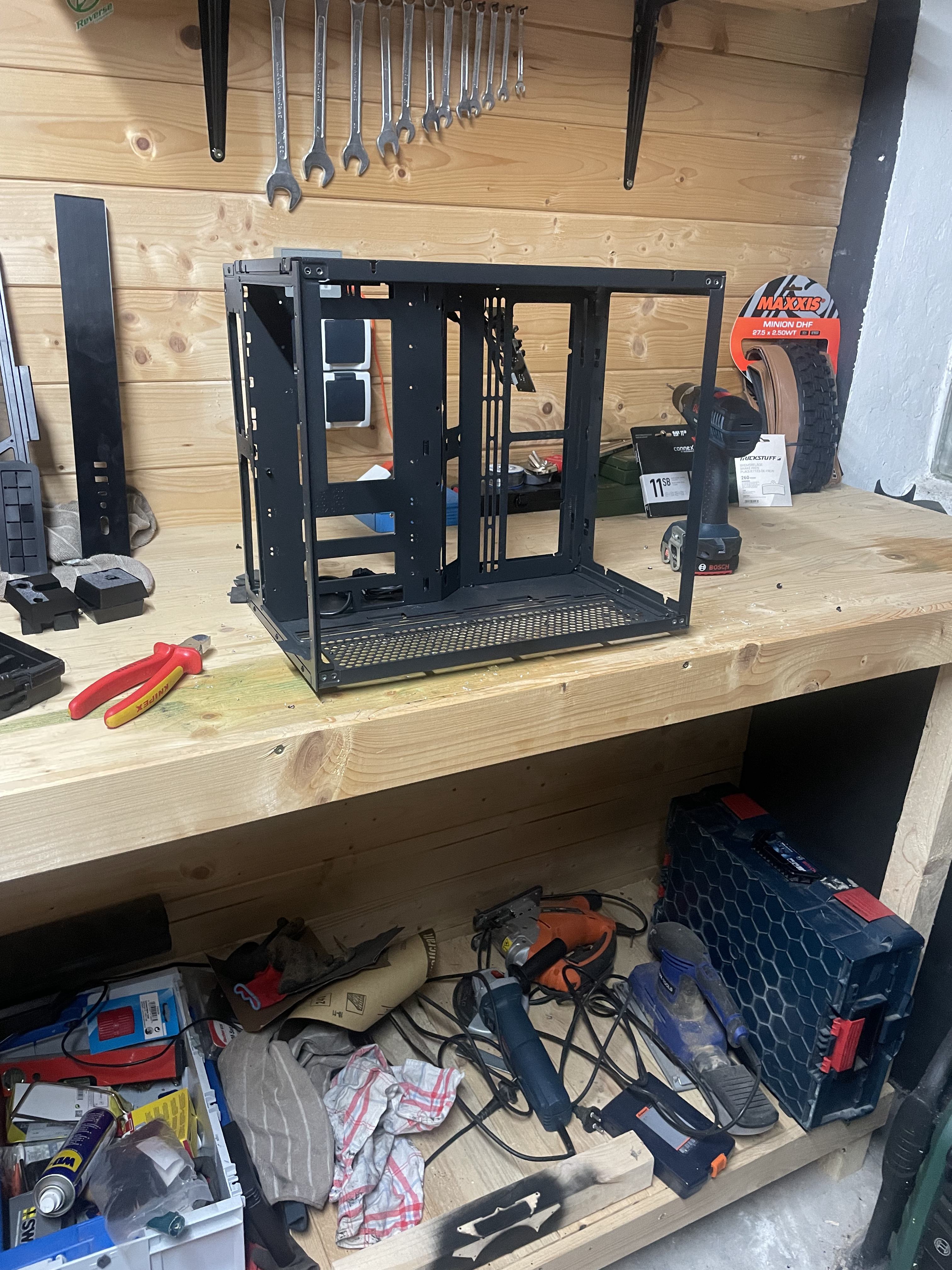

Als ersten Schritt wurde alles "überflüssige" entfernt. Zu diesem Zeitpunkt hatte ich noch kein richtiger Plan. Lediglich in meinem Kopf eine ungefähre Richtung
in die es gehen sollte. Ich hab schon öfters versucht umbaute über Software oder ähnliches zu planen .... Allerdings klappt dies bei mir nicht so richtig.
Die besten Ideen kommen meist bei der Arbeit.

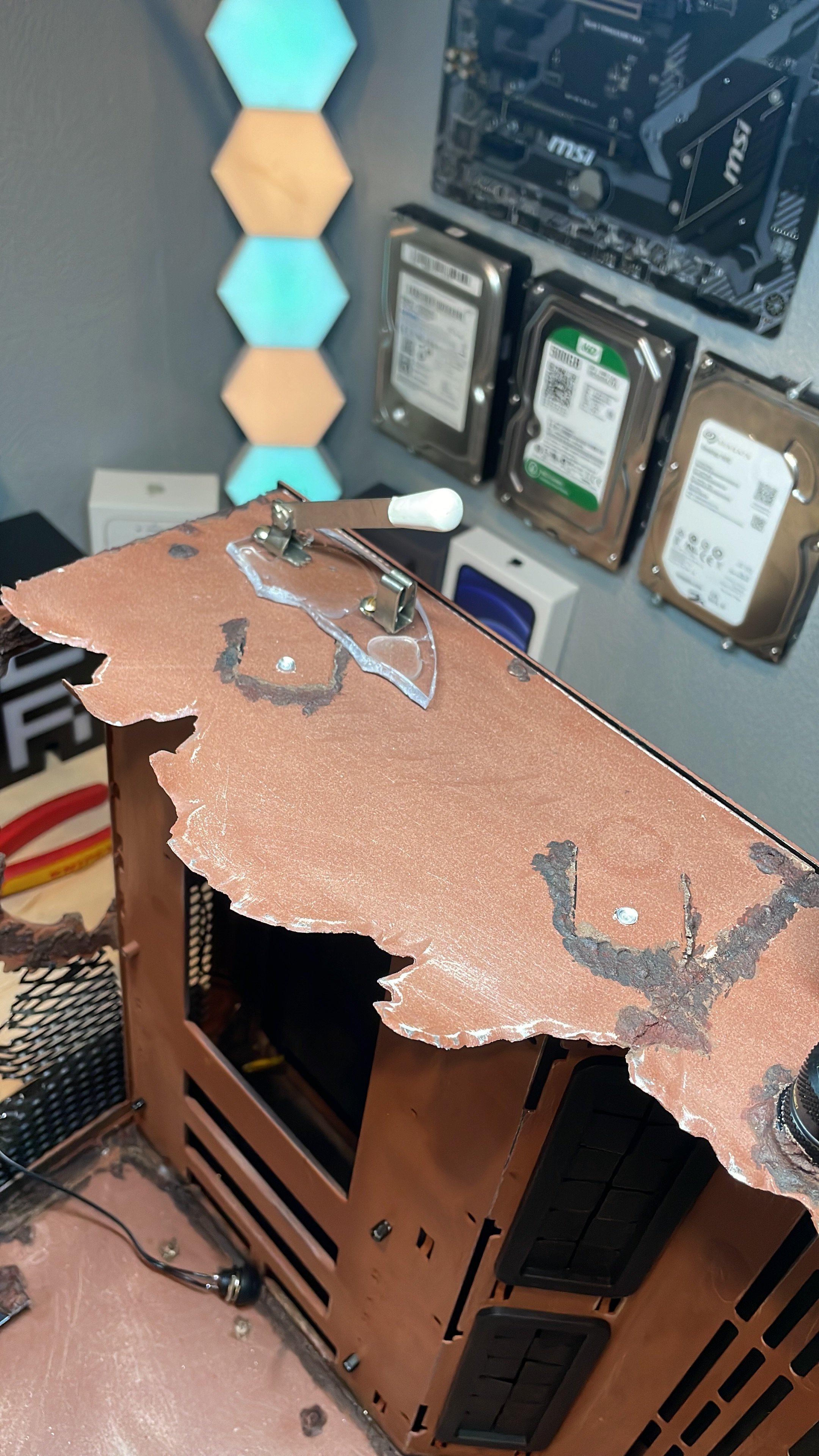

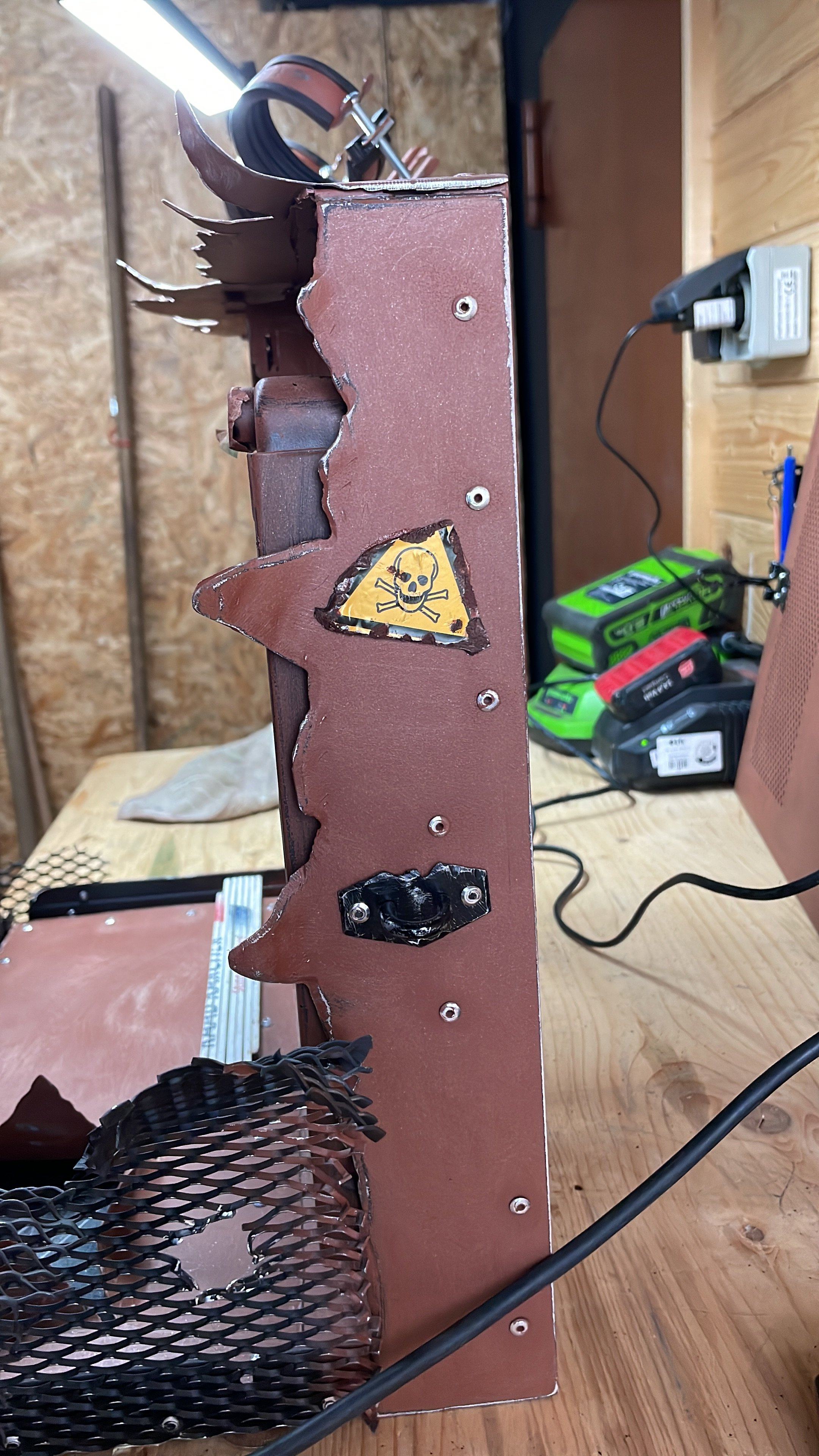

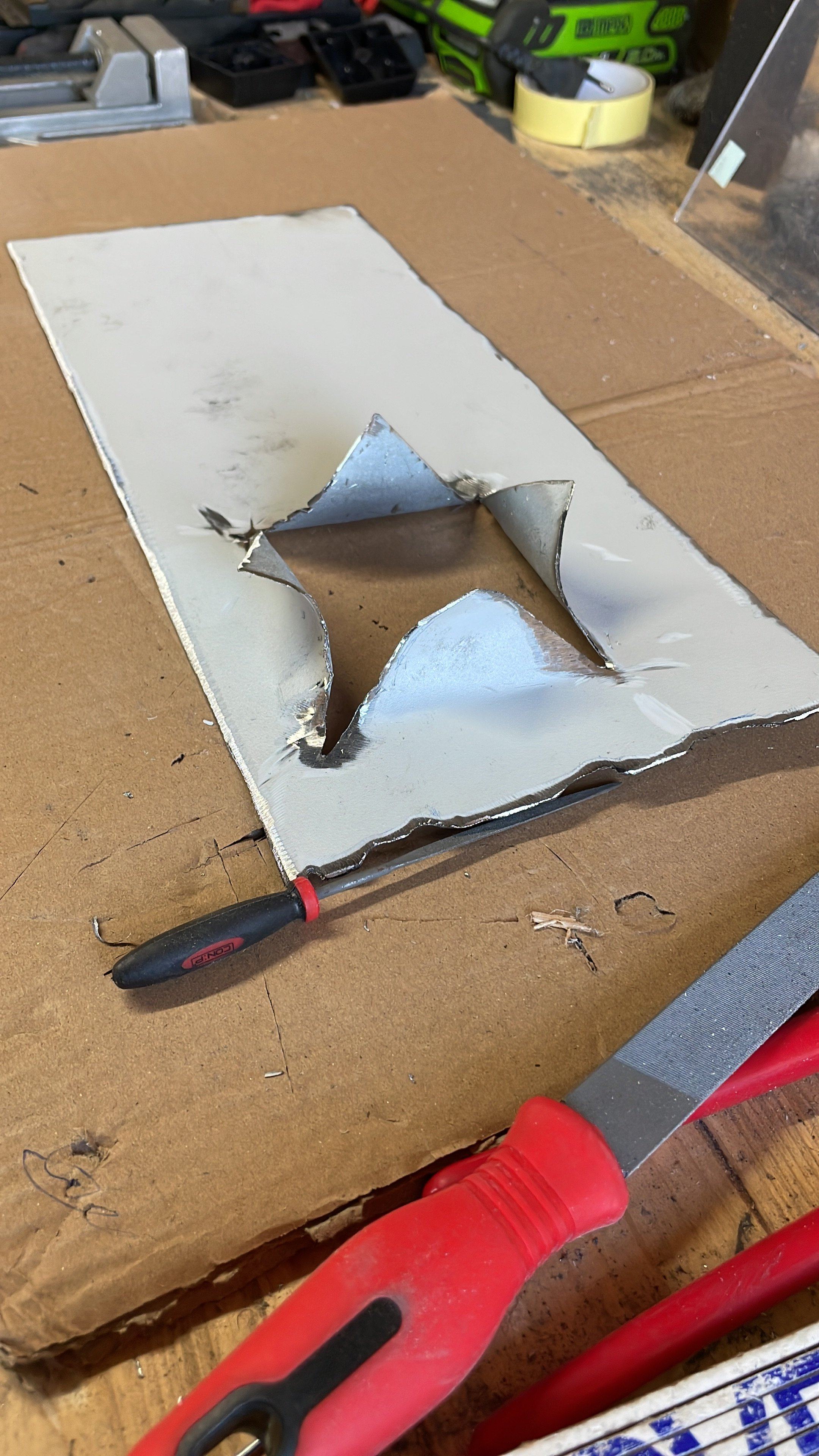

Danach wurde der Draht an der Front angebracht (mit Nieten) und die ersten Bleche bearbeitet. Komplett ohne Maschine alles mit Hand. Zu erwähnen ist vlt noch das die verwendete Bleche
von einer alten Alarmanlage stammen.

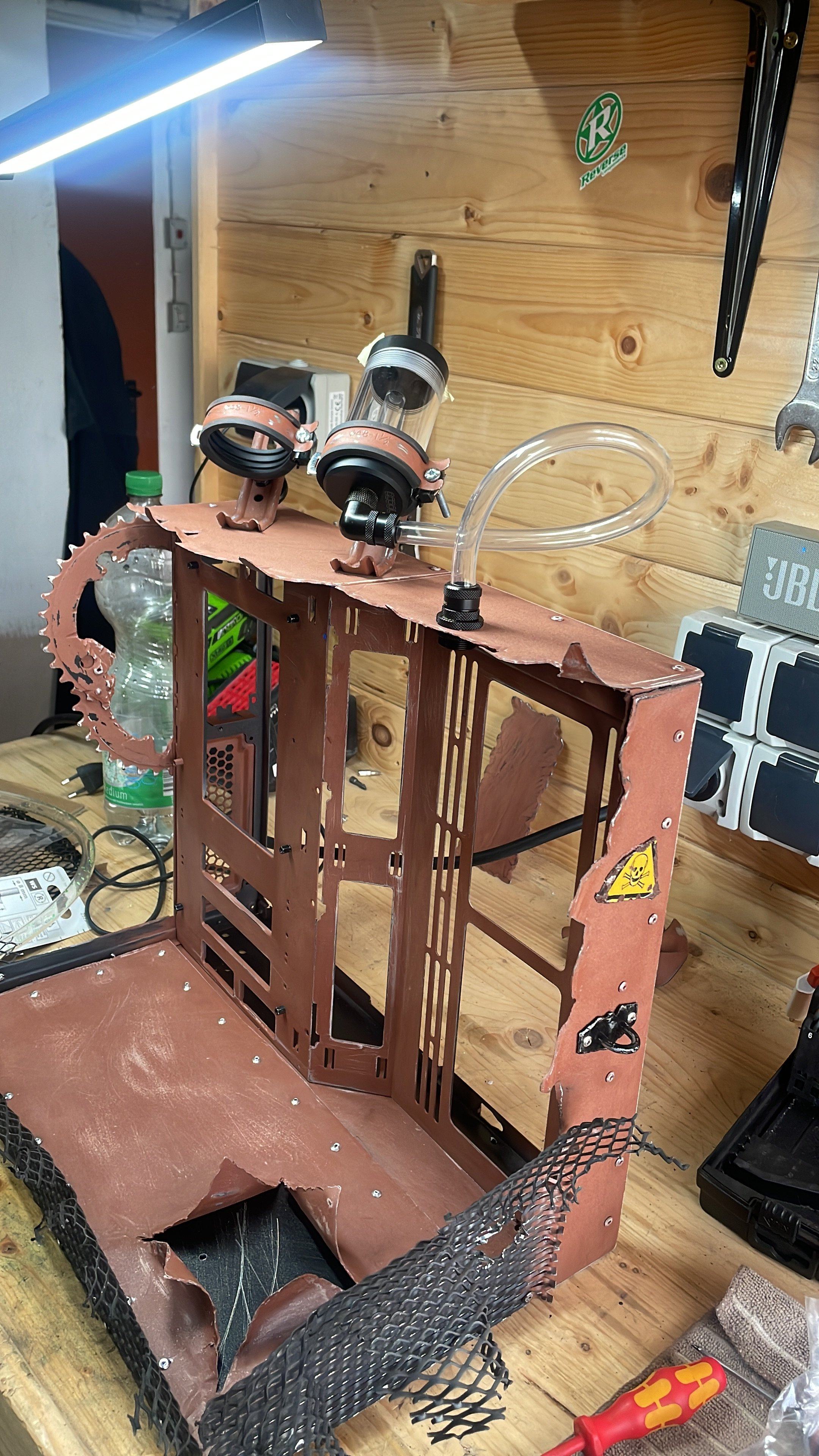

Als nächstes wurde dann die Bodenplatte angepasst. Diese soll vernietet werden.

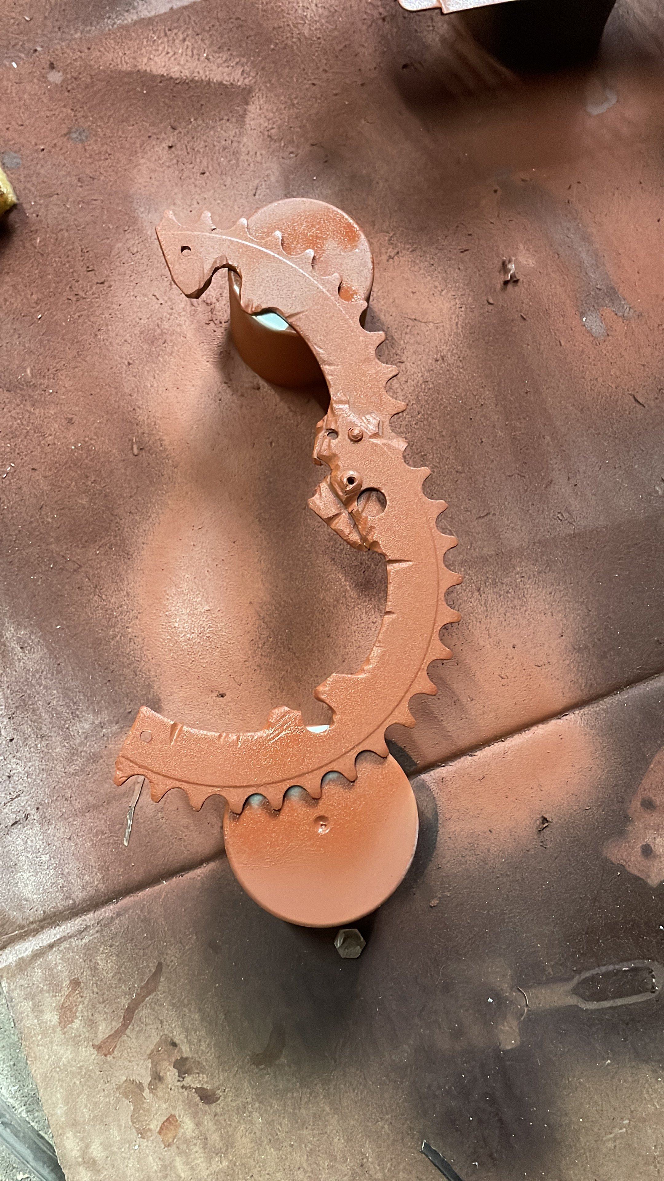

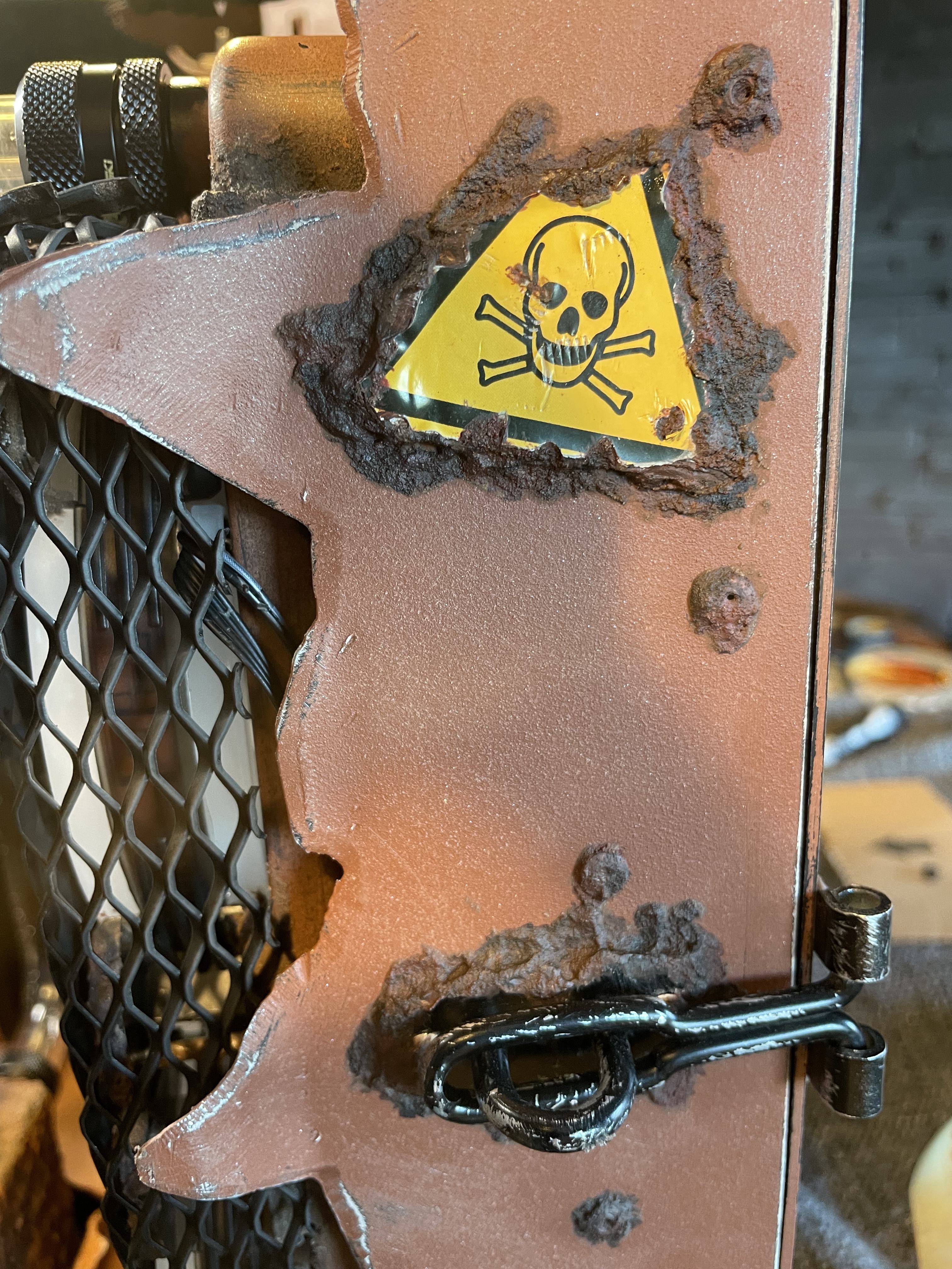

Als MB Blende hab ich ein altes Kettenblatt von meinem MTB benutzt. Dieses hab ich aufgeschnitten und per Niete ausgerichtet. Im Anschluss wurde es dann mit Kupfer Finish
entsprechend bearbeitet. Ich wollte hier unbedingt eine Sichtkante die das Case nach hinten "abrundet".

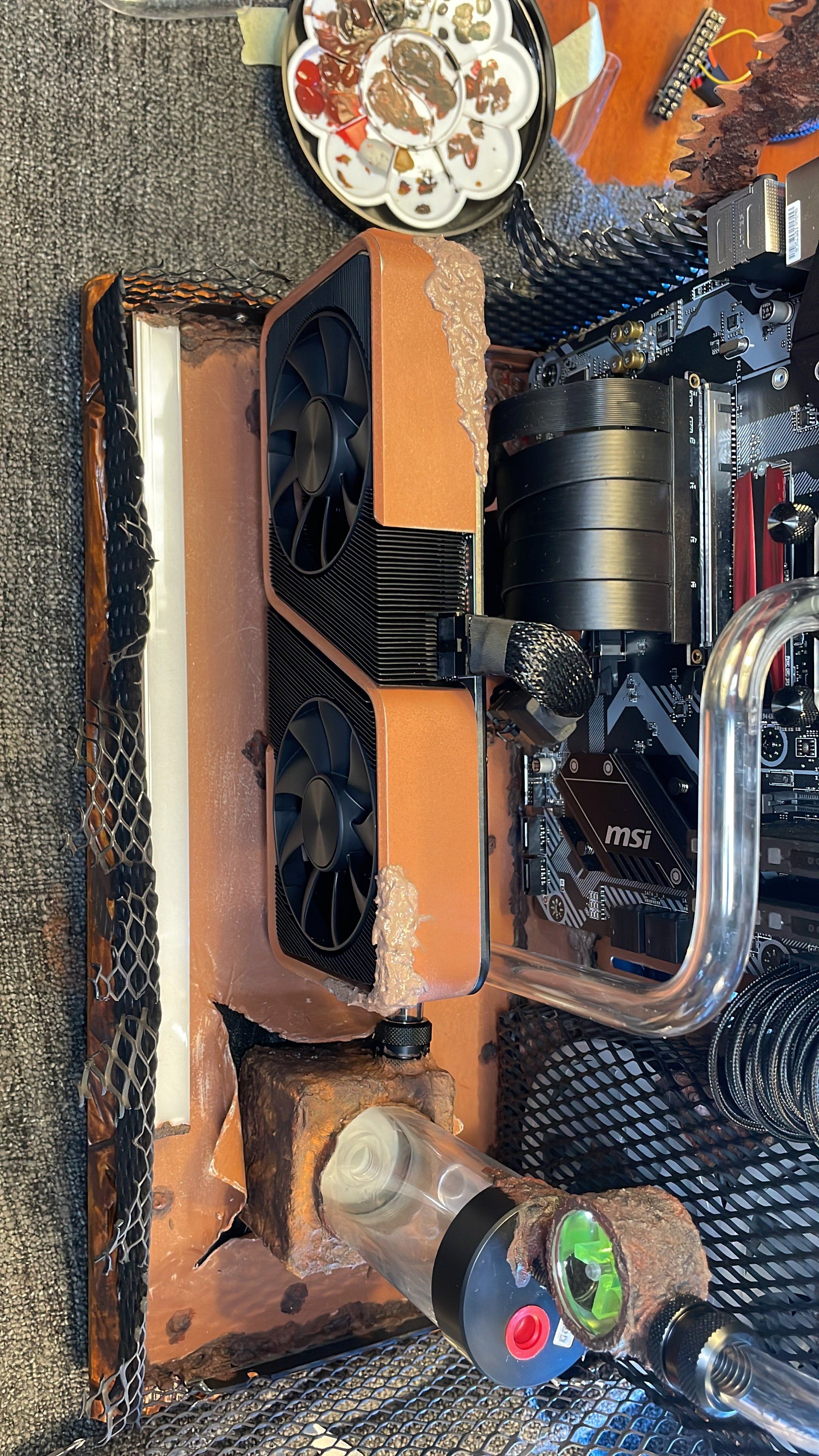

Somit entstanden dann auch schon die ersten Details. Und die GPU Halterung wurde befestigt. Hier habe ich das Riser von Lian Li benutzt und einen neuen
Sockel dafür angepasst.

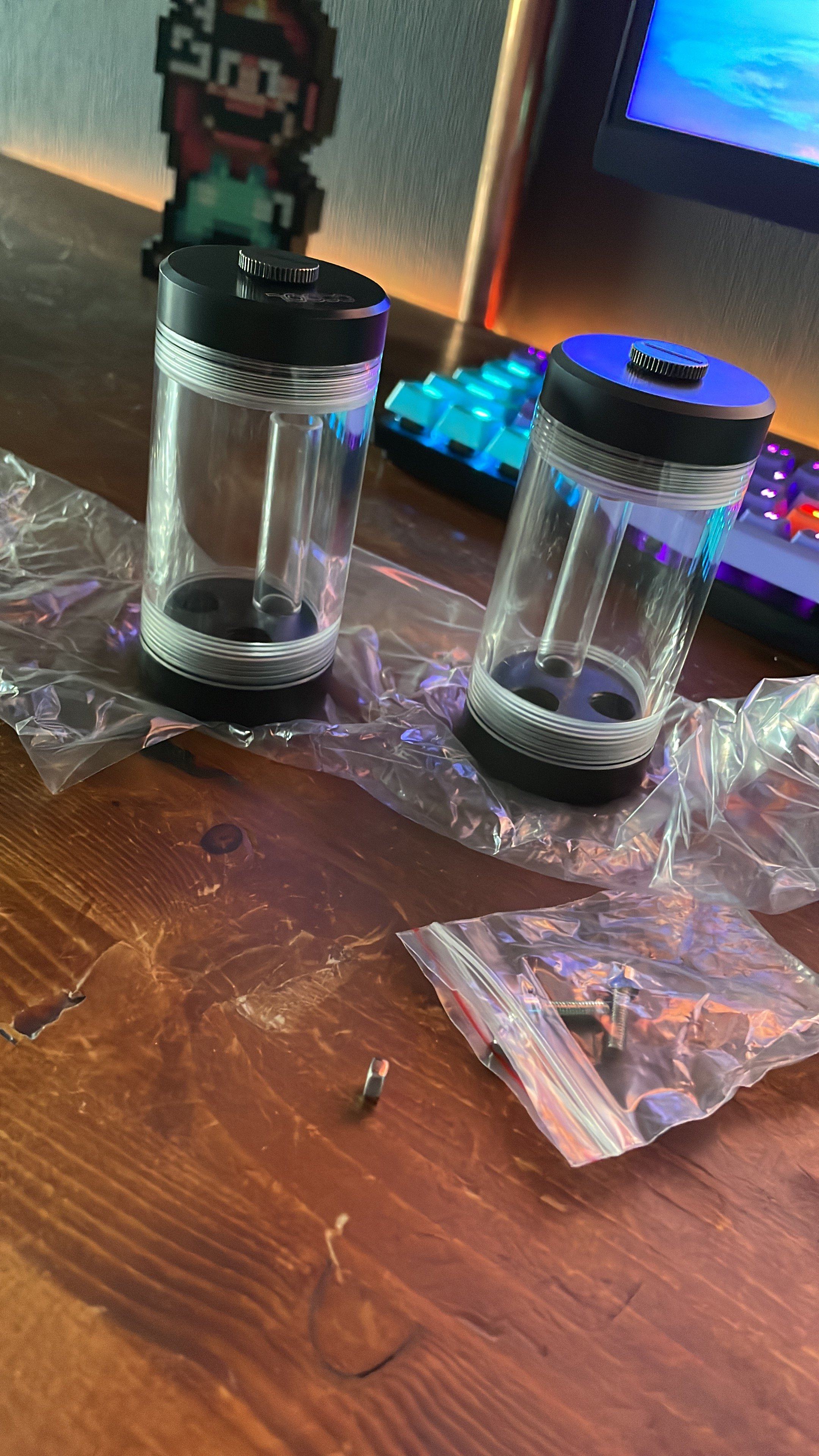

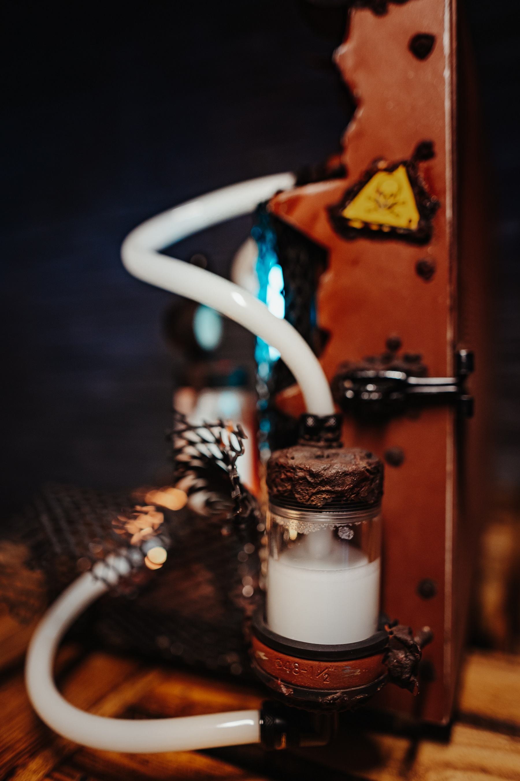

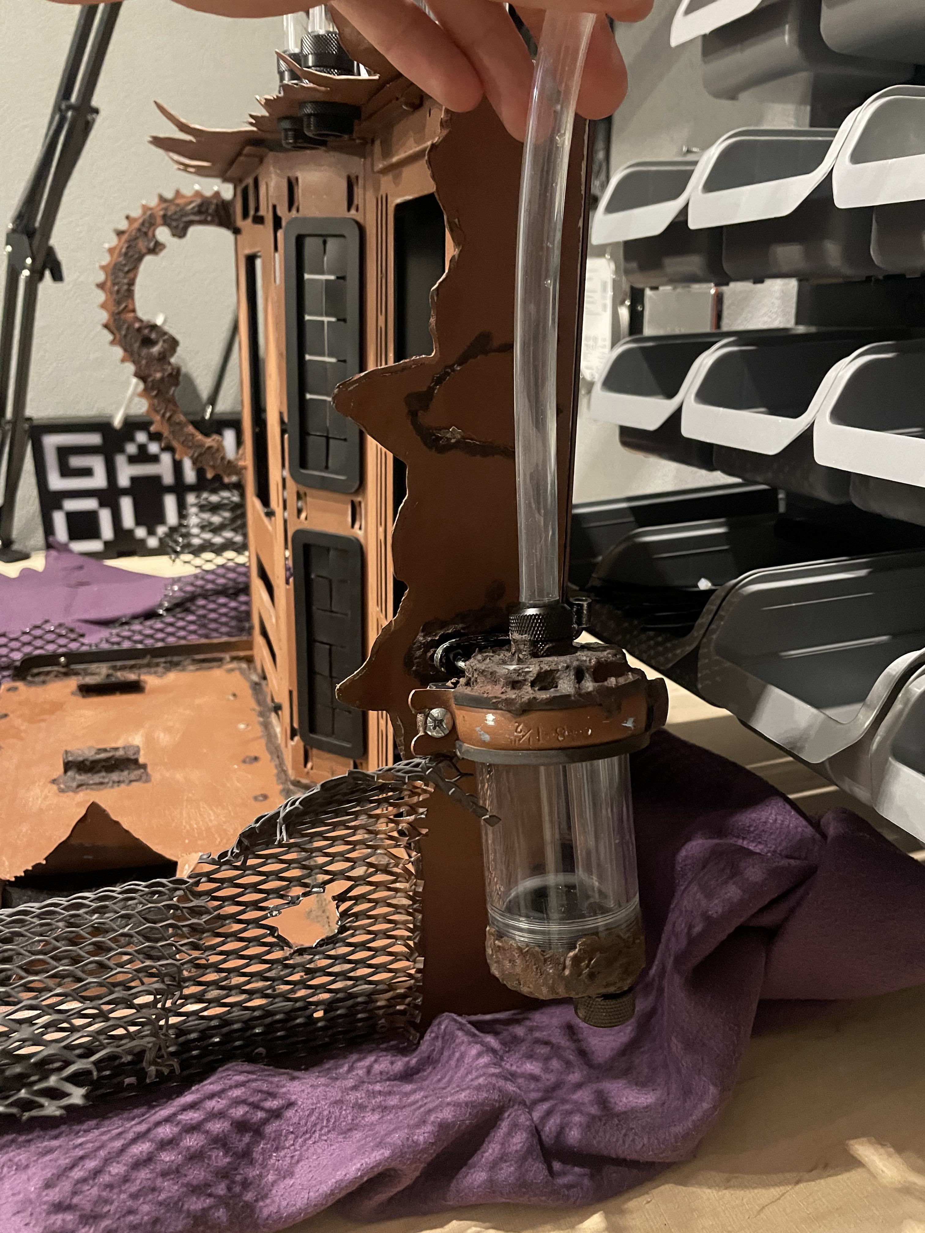

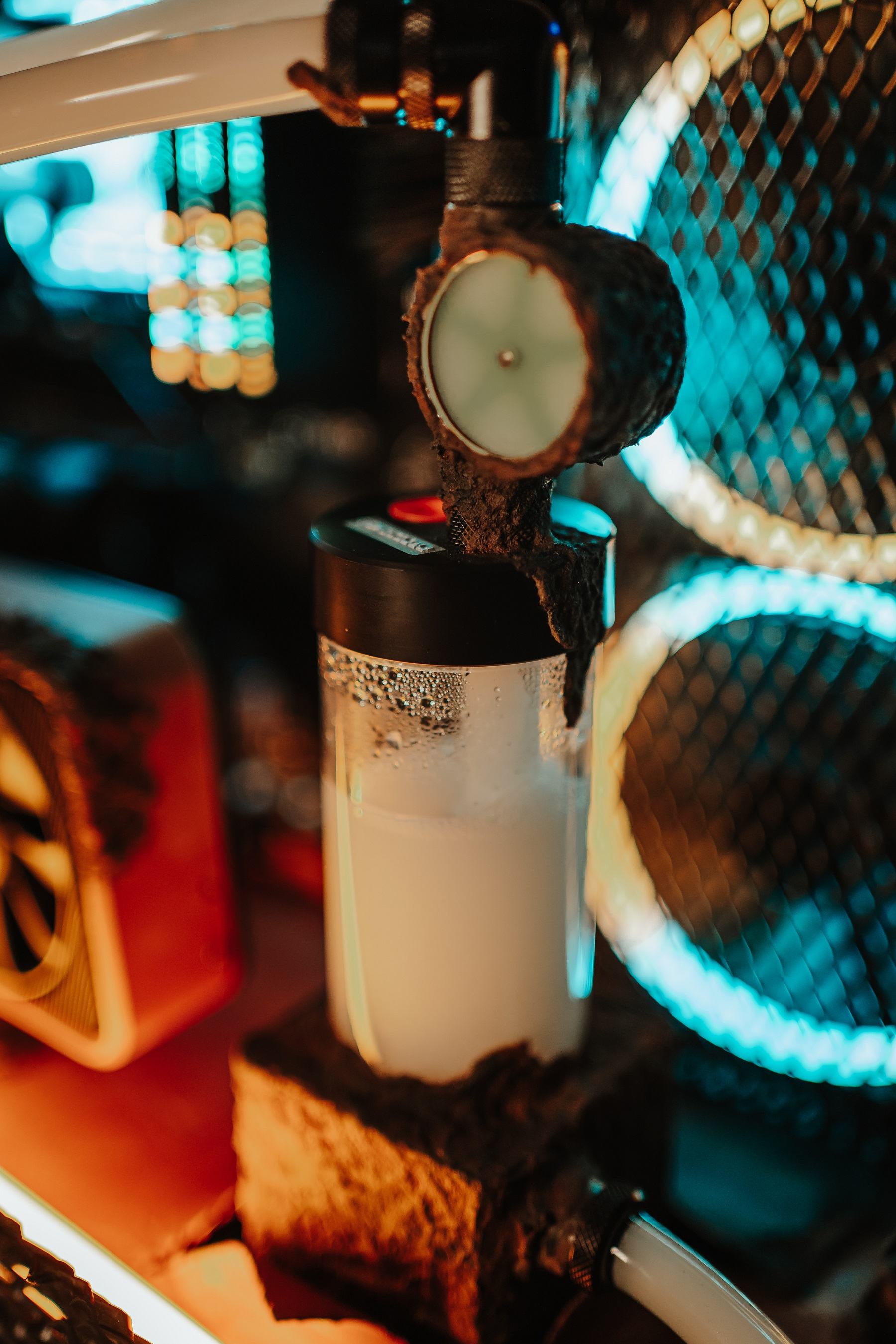

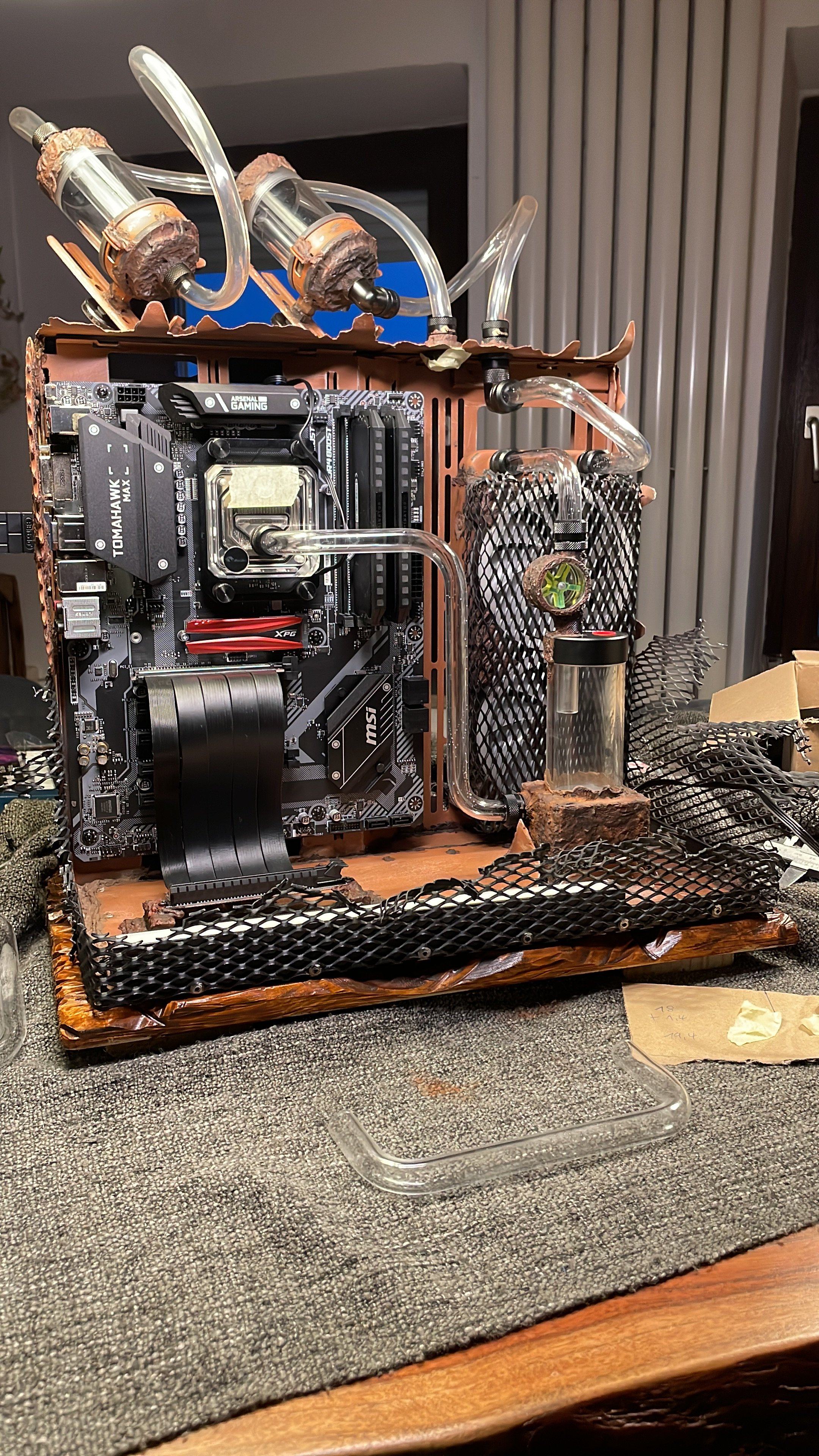

Einmal die Tanks vorher und nachher. Achtung das zweite Bild war noch der erste Plan. Warum dieser nicht umgesetzt wurde, später mehr.

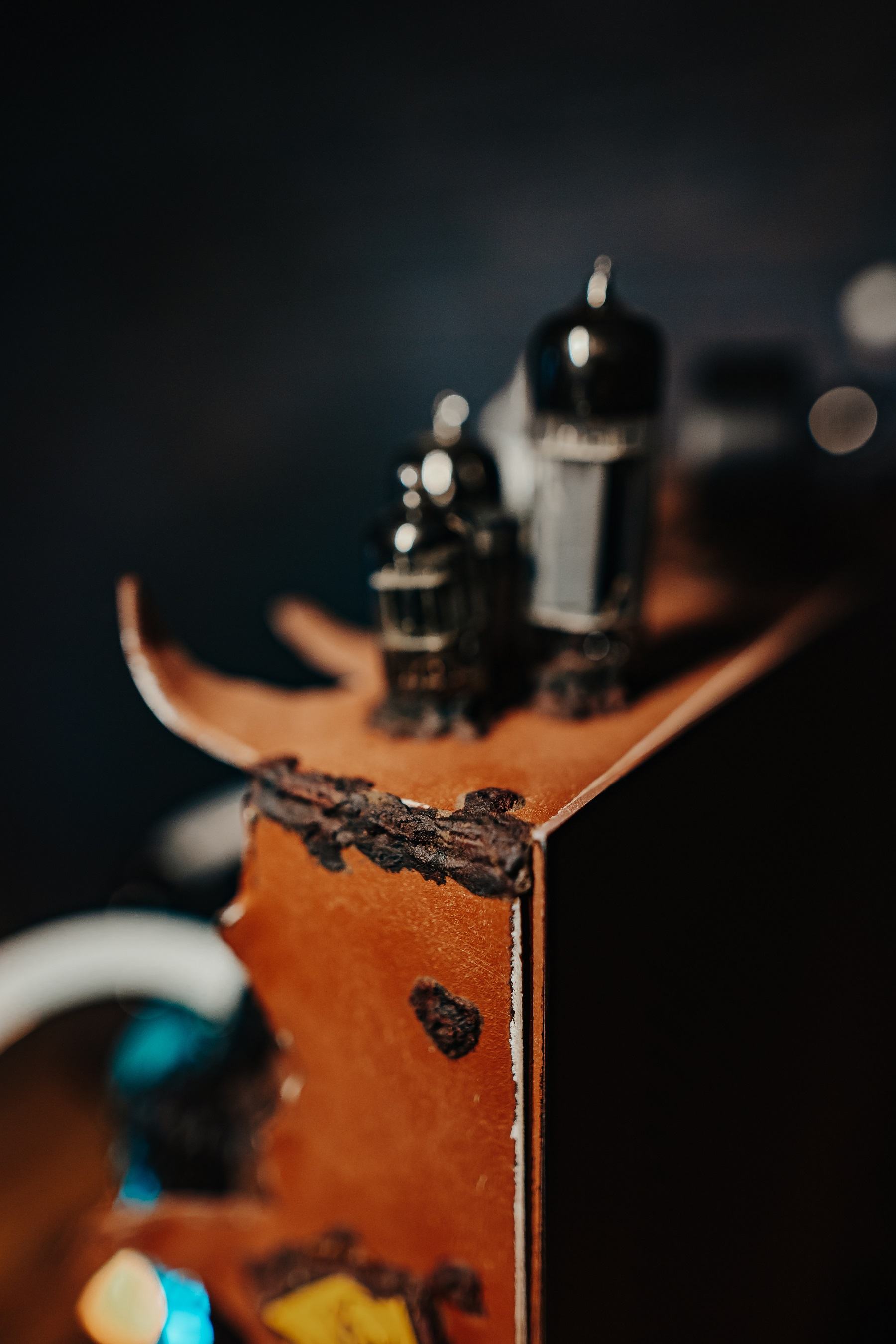

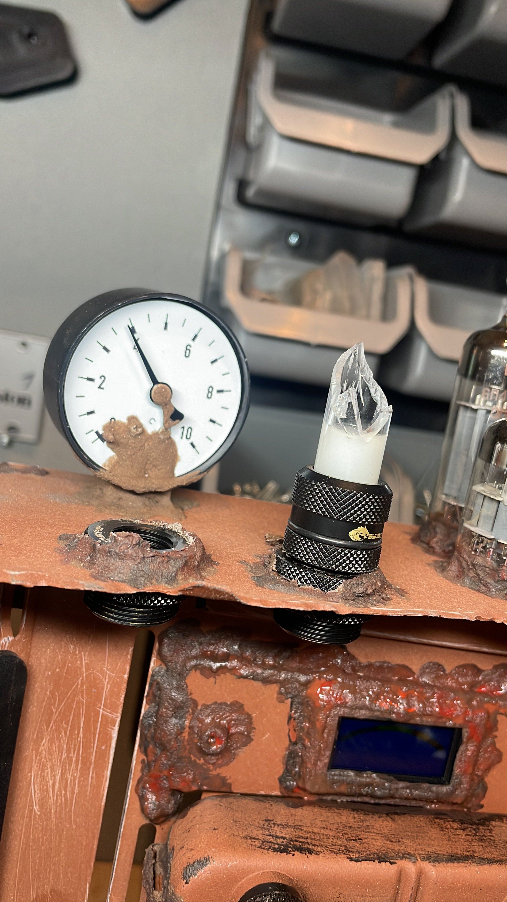

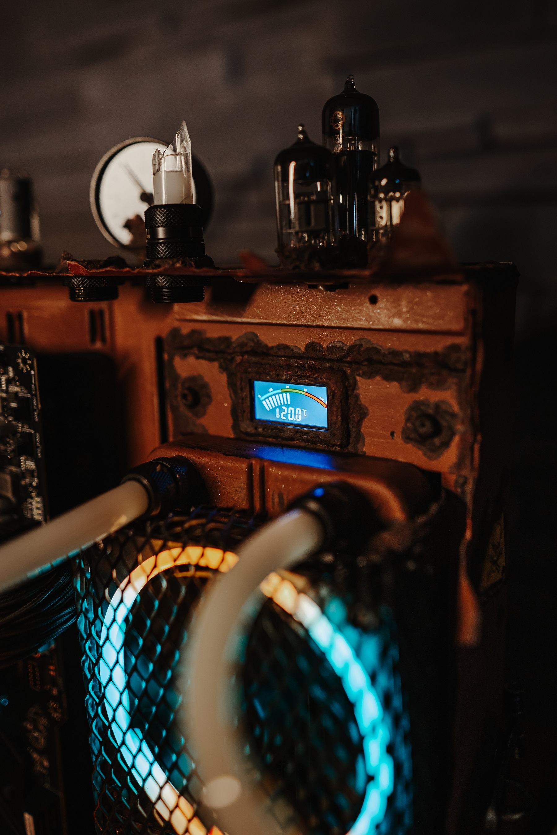

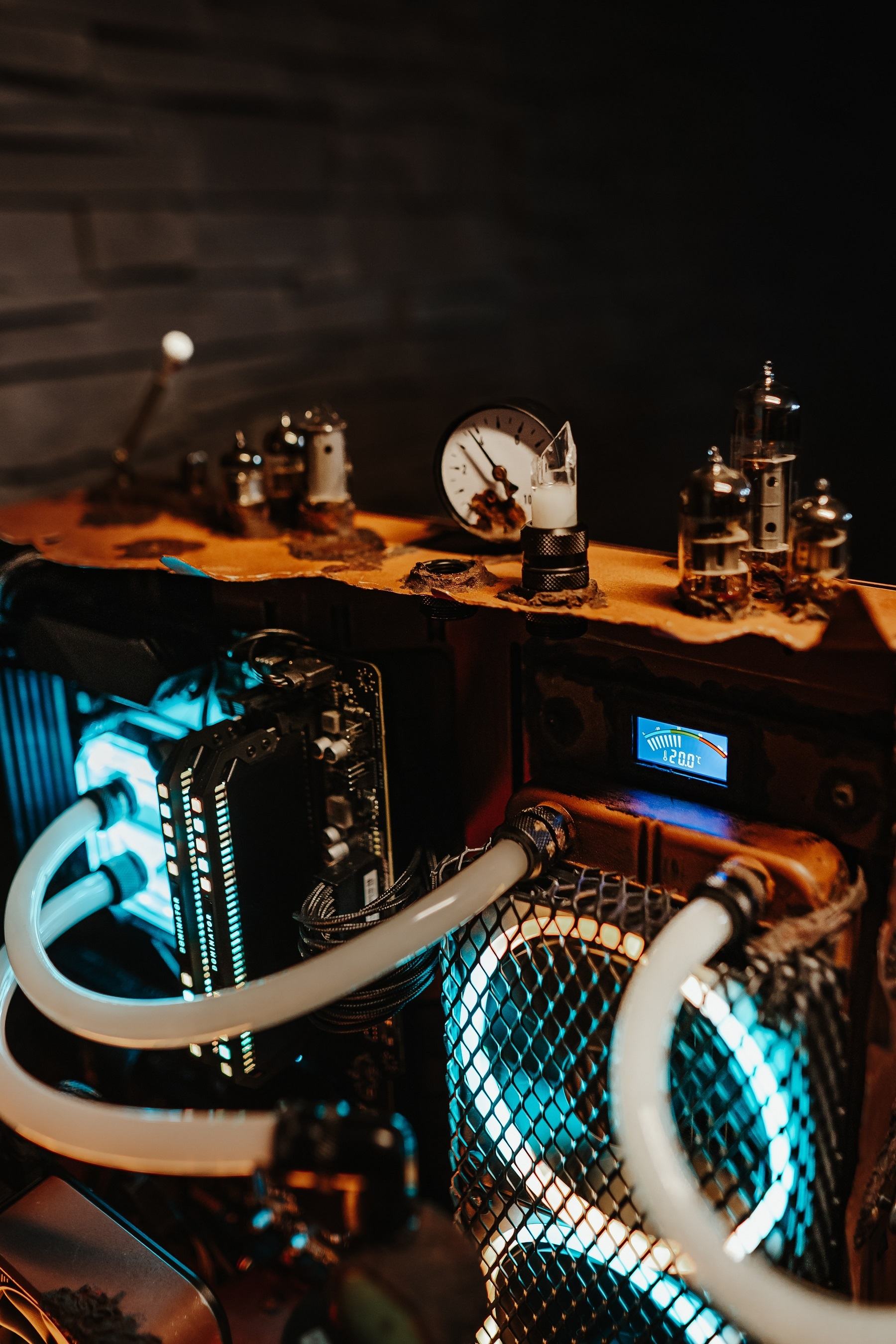

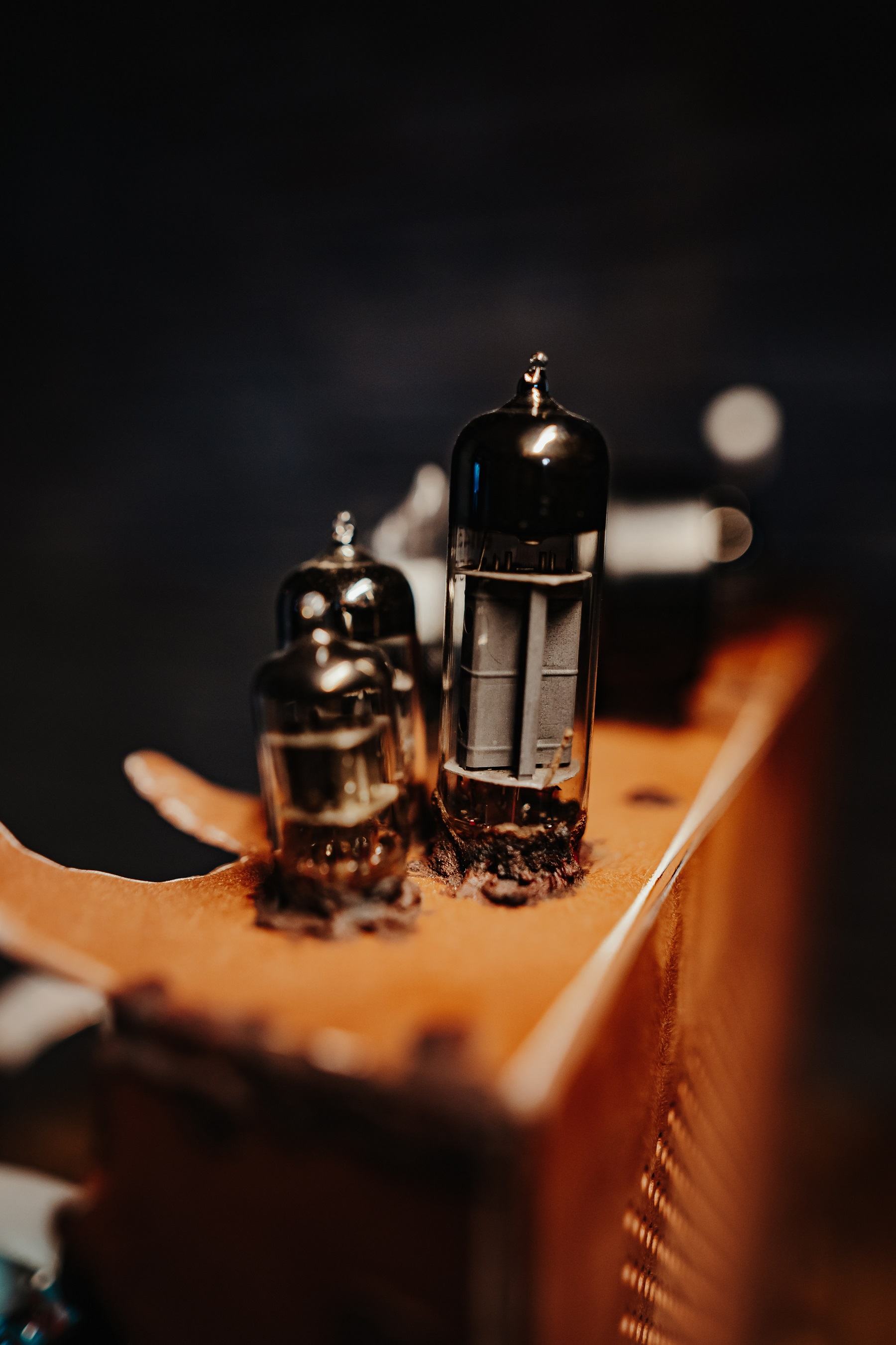

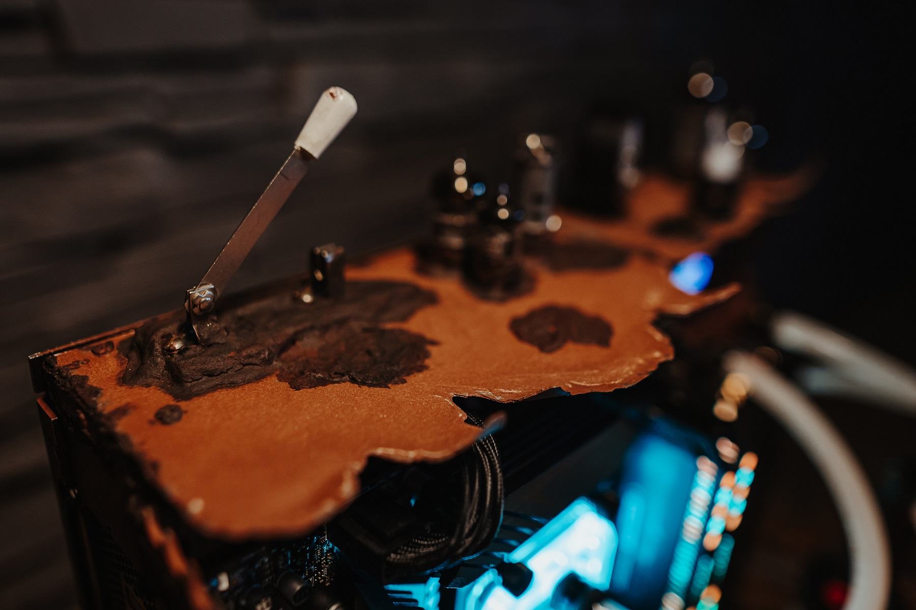

Als Powerschalter musste natürlich auch etwas besonderes her. Nach längerer Suche habe ich mich für einen alten Messerschalter entschieden. Dazu kamen noch ein paar Instrumente und Radioröhren.

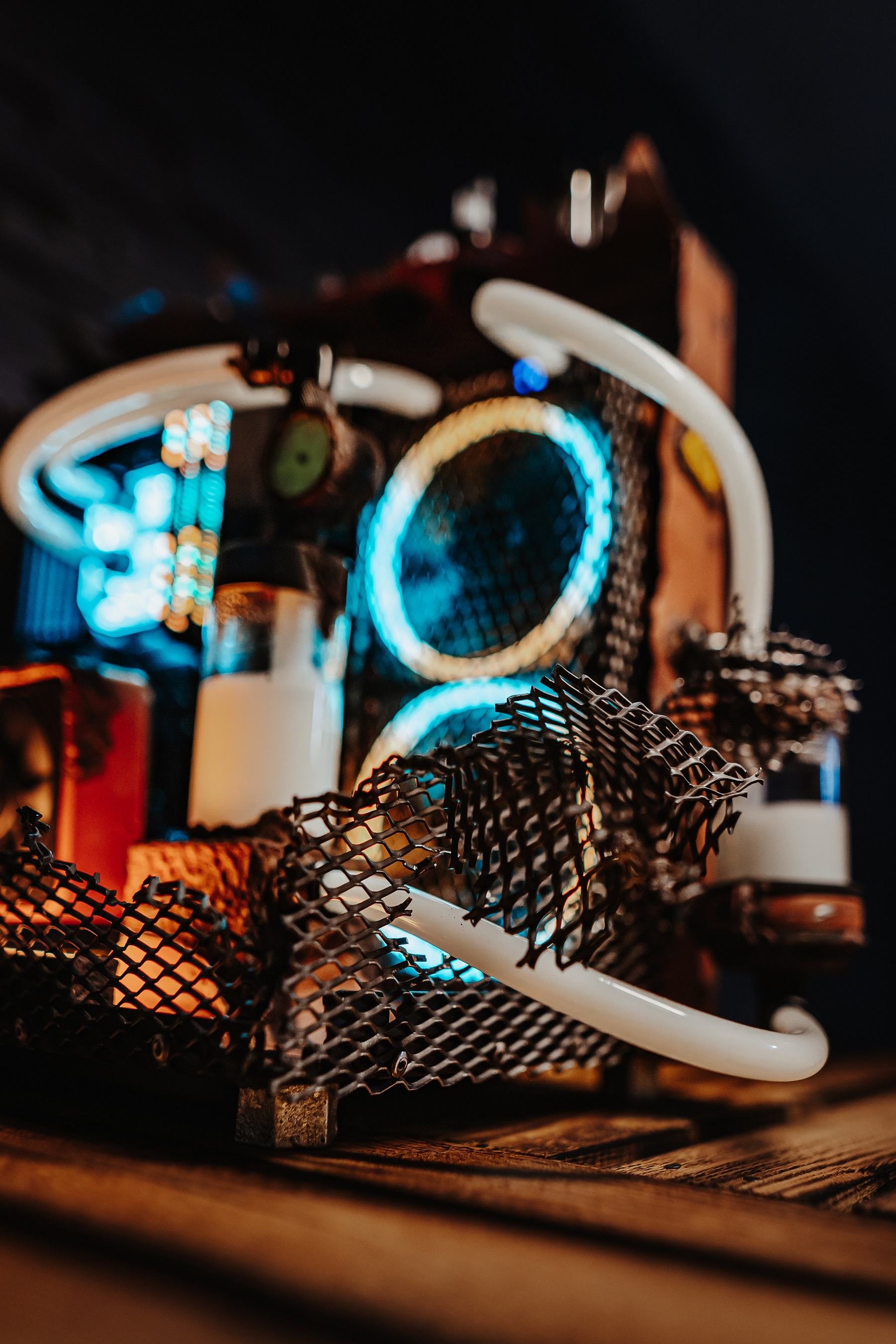

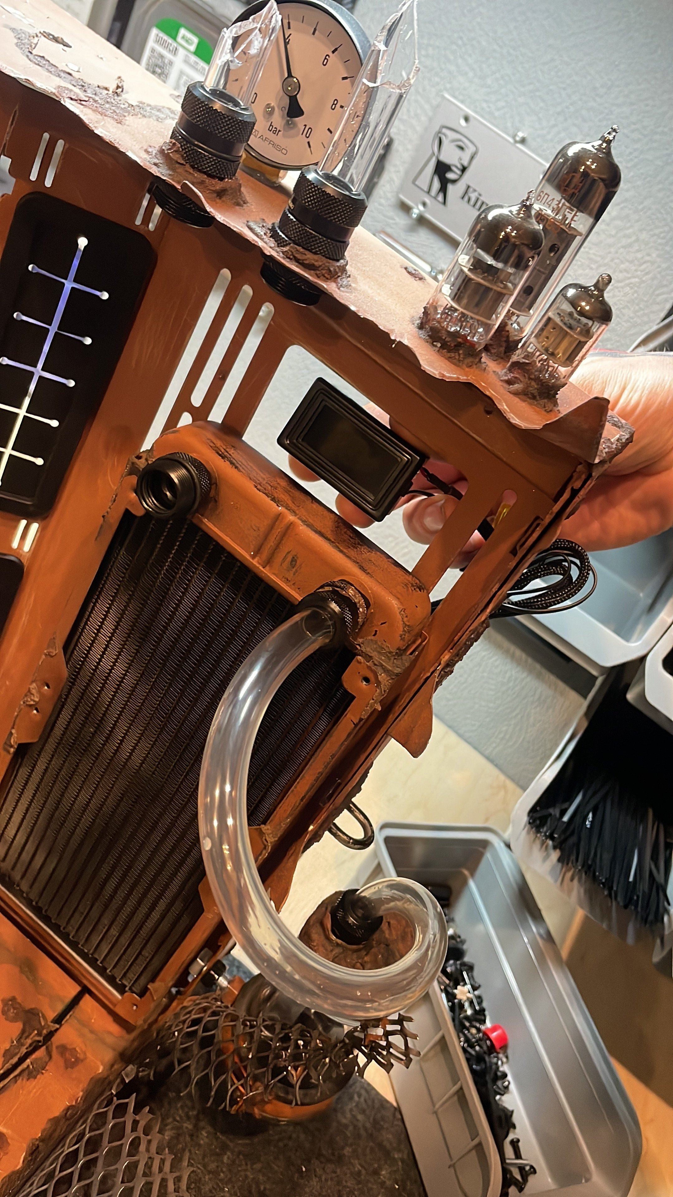

Den Radiator hab ich auch Farblich an das Case angepasst und mit dem gleichen Gitter wie in der Front wurden die Lüfter von NZXT verpackt.
Das Display zeigt die Temperatur des Kühlkreislaufes an.

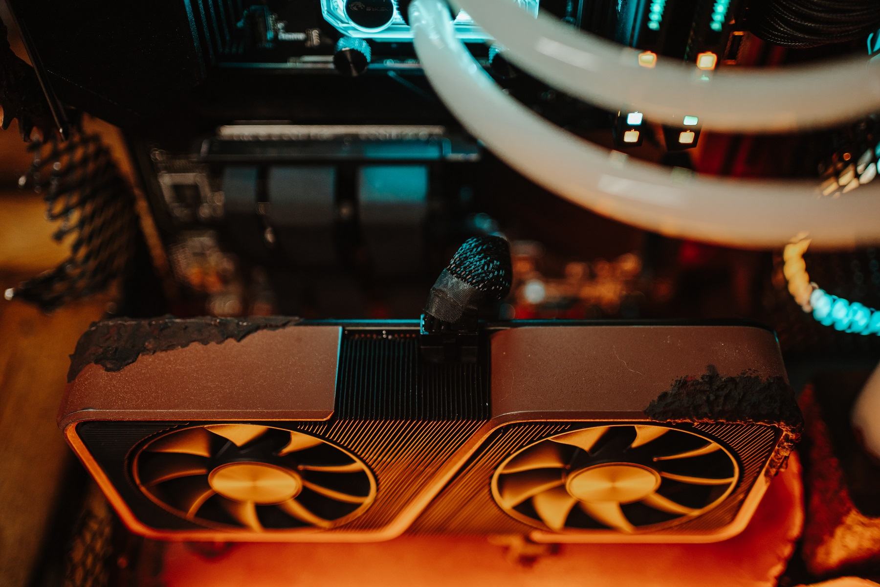

Die GPU musste natürlich auch noch angepasst werden.

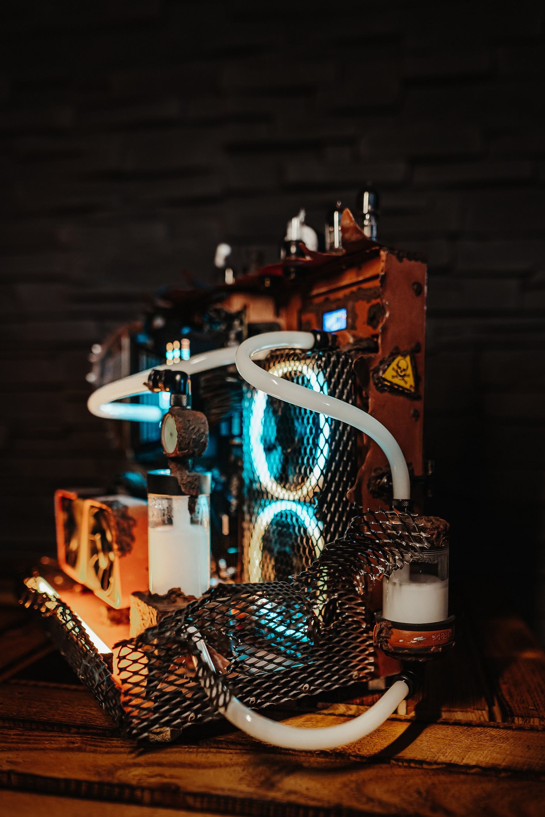

Somit sah es so aus als wäre ich bald fertig..... Hier die ersten Bilder. Allerdings war ich damit nicht zufrieden. Mich störten zu viele Kleinigkeiten und ich musste noch einmal alles umbauen.
Die Tanks auf der Oberseiten mussten komplett weg. Dafür kamen einer dieser an die Front. (wie oben schon zu sehen ist)
Und hier nun noch ein paar fertige Bilder wie das Case nun Endgültig aussieht.
Ich hoffe ich kann hier ein paar kleine Eindrücke vermitteln. Solche Projekte kosten zwar viel Zeit, Nerven und Geld, aber am Ende lohnt sich die Arbeit.
Viele werden vermutlich meine Herangehensweise nicht verstehen. Da es am Ende komplett "Planlos" ist. Allerdings ist das meine Art der Kreativität.
Eine Auflistung der Parts (Hoffentlich vergesse ich nichts :))
  • AMD Ryzen 7 5800x3D
  • MSI MPG Gaming Plus
  • Nvida 3070 FE
  • Corsair Dominator 16GB 3200 DDR4
  • Corsair SF750
  • CPU Kühler von Bykski
  • Pumpe von Freezemod
  • Radiator und Fittings auch von Bykski
  • Kühlflüssigkeit XSPC EC6 Opaque White
Ein Bild des kompletten Setups will ich euch nicht vorenthalten :-)
Weitere Bilder findet ihr auf meiner builds.gg Seite
Ich würde mich sehr über Feedback jeder Art freuen.
Gruß
Marco

Hat für mich Fallout und Stalker Vibes - sehr stark!
Dein Arbeitsplatz bzw. Schreibtisch samt Deko sieht super aus, bin immer etwas neidisch wenn ich sowas sehe!
Aber, Gedanken dir mir dabei immer kommen sind: das zu reinigen wenn es verstaubt muss fies sein.
Das ist Wahnsinn! Sieht so gut aus, dass ich auf dich stolz bin obwohl ich dich nicht kenne :d A++
Danke für die netten Worte! :)
Vielen Dank! Das Reinigen ist tatsächlich total easy :d
Absolut Sexy, sehr schöner Build und im gesamten auch ein sehr schönes Setup !!!
Grüße
Grosses Kino !!!!!

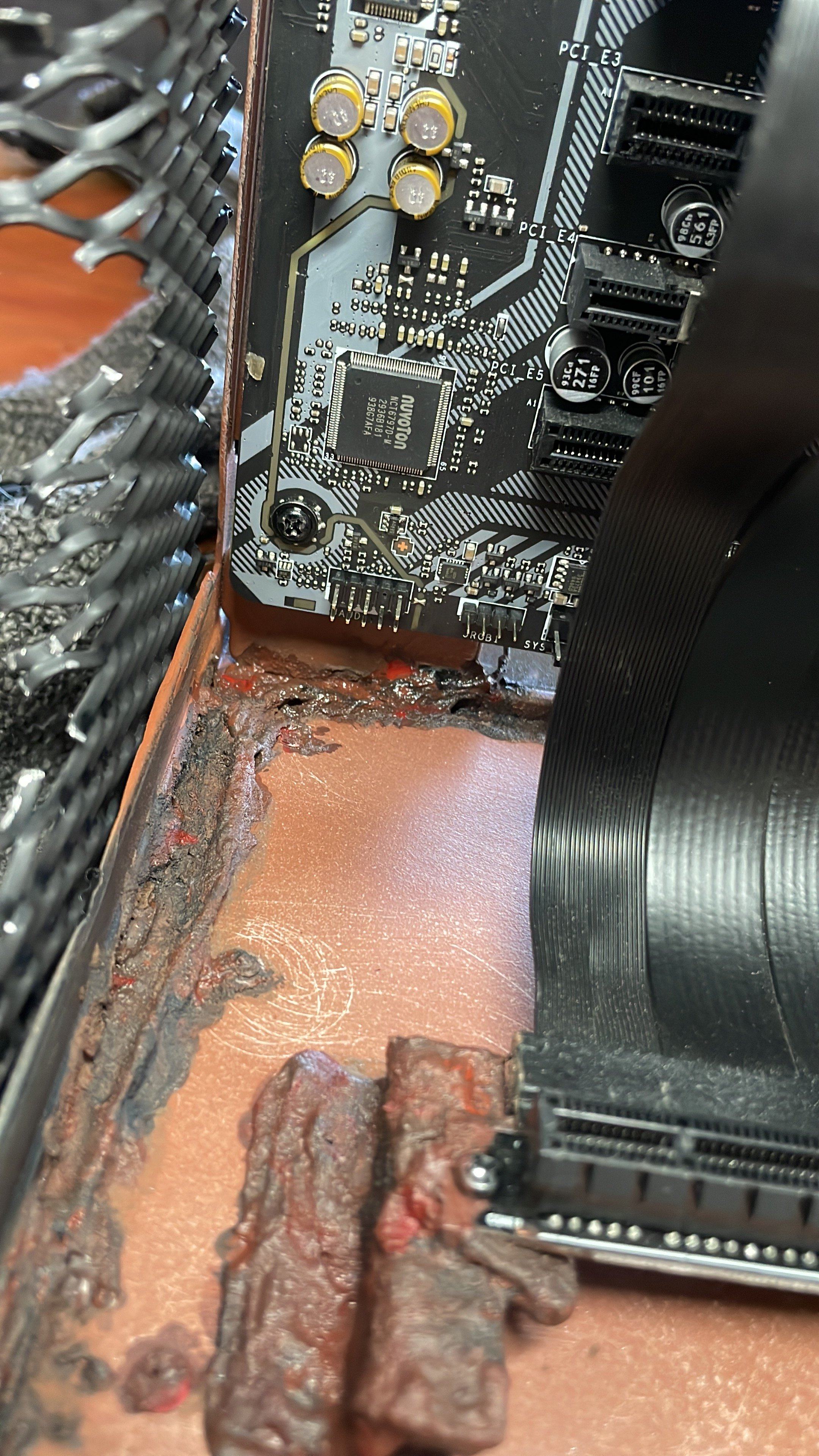

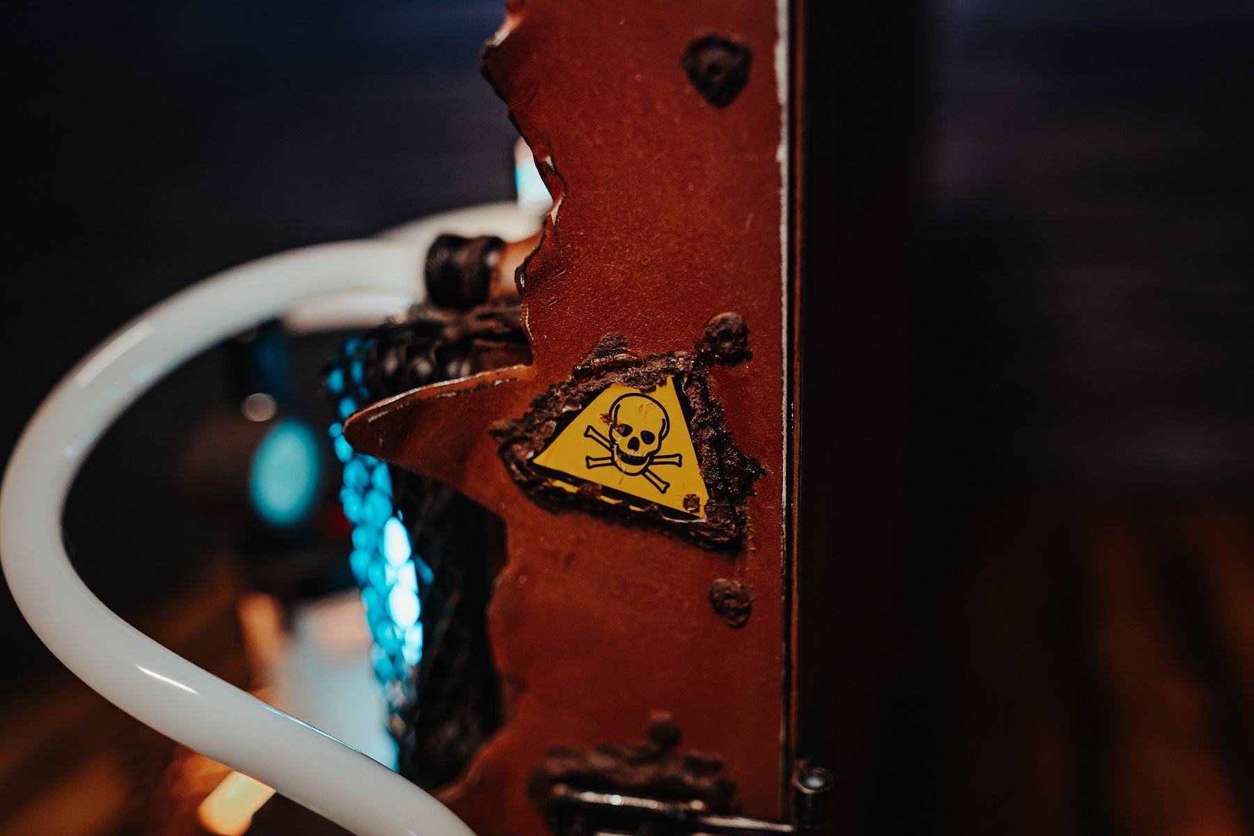

Extrem gut, lange nicht mehr sowas gutes gesehen :d So in der Richtung hatte ich mir damals meinen Beitrag für den Contest auch vorgestellt. Wie hast du diese "Schweißnähte" hergestellt? Sieht mega gut aus
Vielen Dank :-)
Das ist "Kupferpaste". Kommt aus dem Diorama
Ah guck. Hab ich doch noch die Gelegenheit bekommen jemanden mit dem Rang "Absolute Pro" kennenzulernen (y)
Wow, heftige Arbeit! Respekt!
Mich würde interessieren was das für ein Tisch ist und evtl. Wo man den erwerben kann 😁
Vielen Dank :d
Der Tisch ist auch komplett selbst gemacht. ^^
