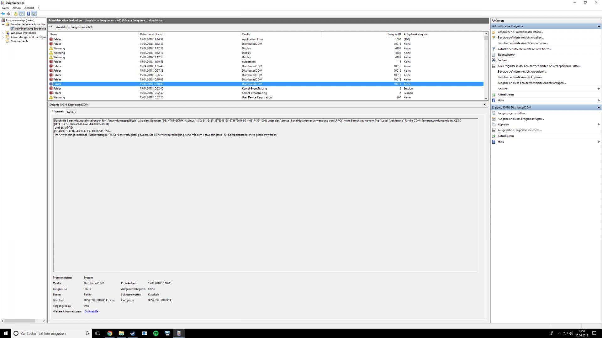

Hier mal paar Bilder aus dem Administrativen Bereich:
Mit vor Kritisch meinst du vermutlich die Warnung? denn um 11:12 (als die warnung erschien) machte sich der Fehler auch bemerkbar .... die Frage die sich mir jetzt aber stellt: was zählt alles zur Vorgeschichte(wie groß sollte dieser zeitraum sein?)?
"ps: hast du eig. schonmal in den zustand vor problem zurückgesteckt?"
Ich weiß leider nicht genau was du meinst .... ich hatte zuvor garnichts umgesteckt .... bis das Problem sich bemerkbar machte .... dann hatte ich die Graka in einen anderen Slot gesteckt um es zu testen, und die Soundblasterkarte eben auch in einen anderen
Anhang anzeigen 432125Anhang anzeigen 432126Anhang anzeigen 432127Anhang anzeigen 432128Anhang anzeigen 432129Anhang anzeigen 432130
fehler sind immer fehler, ein gesunder rechner hat keine fehler.
eine warnung ist eine warnung
ein fehler ein fehler
kann man alles beheben, zeigt aber keine abstürze, eher maus is mal lahm, starten dauert länger, irgendwas lädt nicht oder hakt und und und aber muss sich nicht unbedingt bemerkbar machen, vllt auch nur 20% weniger leistung...
kritisch steht auch da als kritisch!
wie groß der bereich ist, hängt also davon ab wie fehlerhaft dein system ist.
es kann aus 3 posten bestehen oder aus 100
normal nach einem absturz wenn man sein system nicht sauberhält oder ein programm dafür hat wären ca. 10-20 ereignisse. das sieht man z.b. an der uhrzeit, da dein system ja nicht permanent fehler meldet
also
kritisch, was geschah kurz davor an fehlern und was geschah alles danach?
wichtig ist vor allem kritisch und fehler davor, danach ist eig. nur interessant ^^

Das Problem dabei ist das kritisch nur der fehler angezeigt wird, welcher von mir selber ausgelöst wird, indem ich dem computer den saft abdrehe, da er über stunden ein standbild hat ....
dann hast du ja zumindest schonmal keinen absturz mehr
dann arbeite erstmal die fehler ab, ist nicht schwer.
kannst die ids googlen

da du ausserdem das win 10 creators update nutzt deinstallier mal das update KB4013214
fehler werden zudem vom triber der sound und graka ausgegeben, beide treiber mal deinstallieren und nutz zum installieren der 2 treiber den link in meiner signatur
das ist so das was man mit deinen screens anfangen kann.
