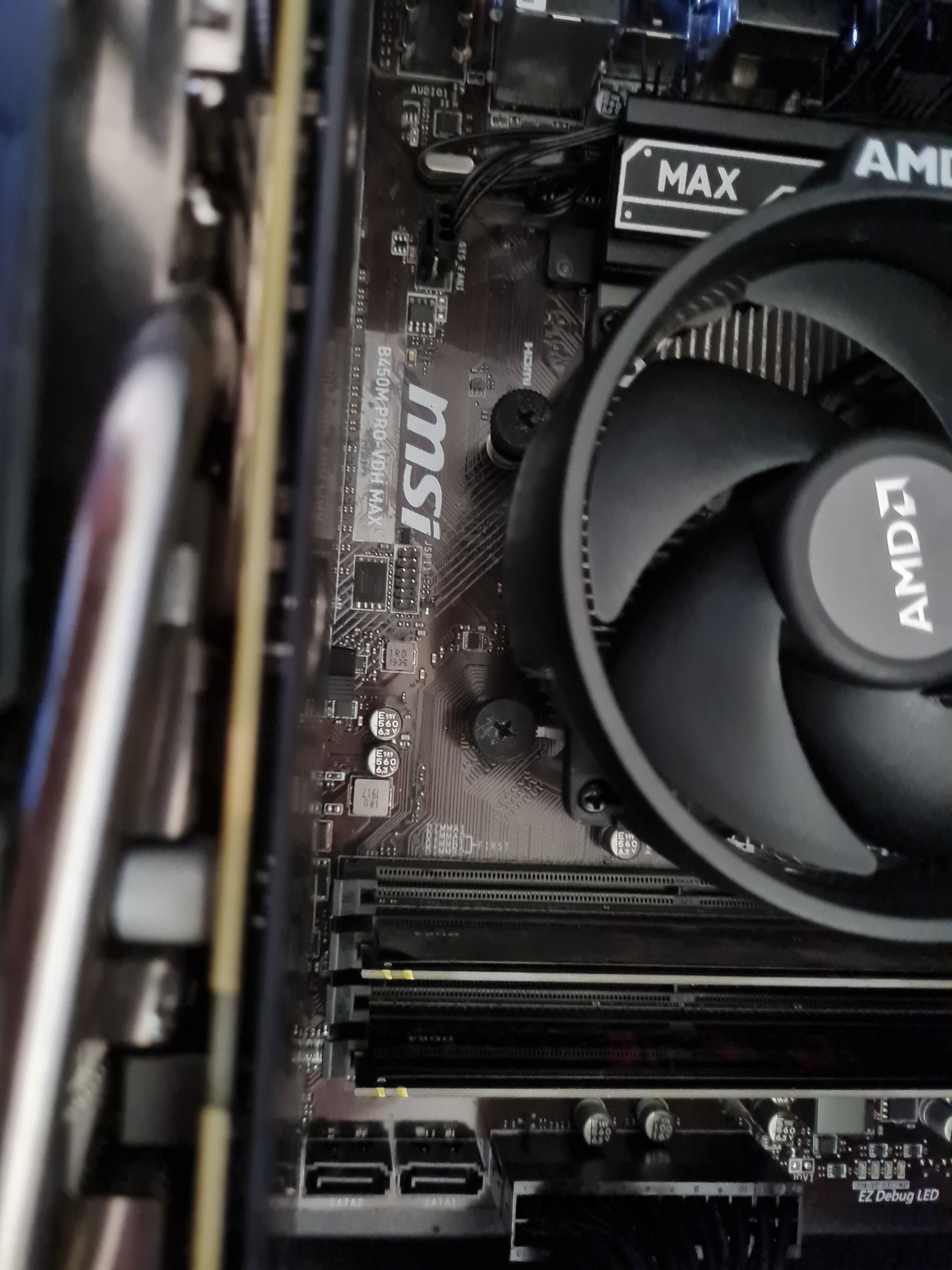

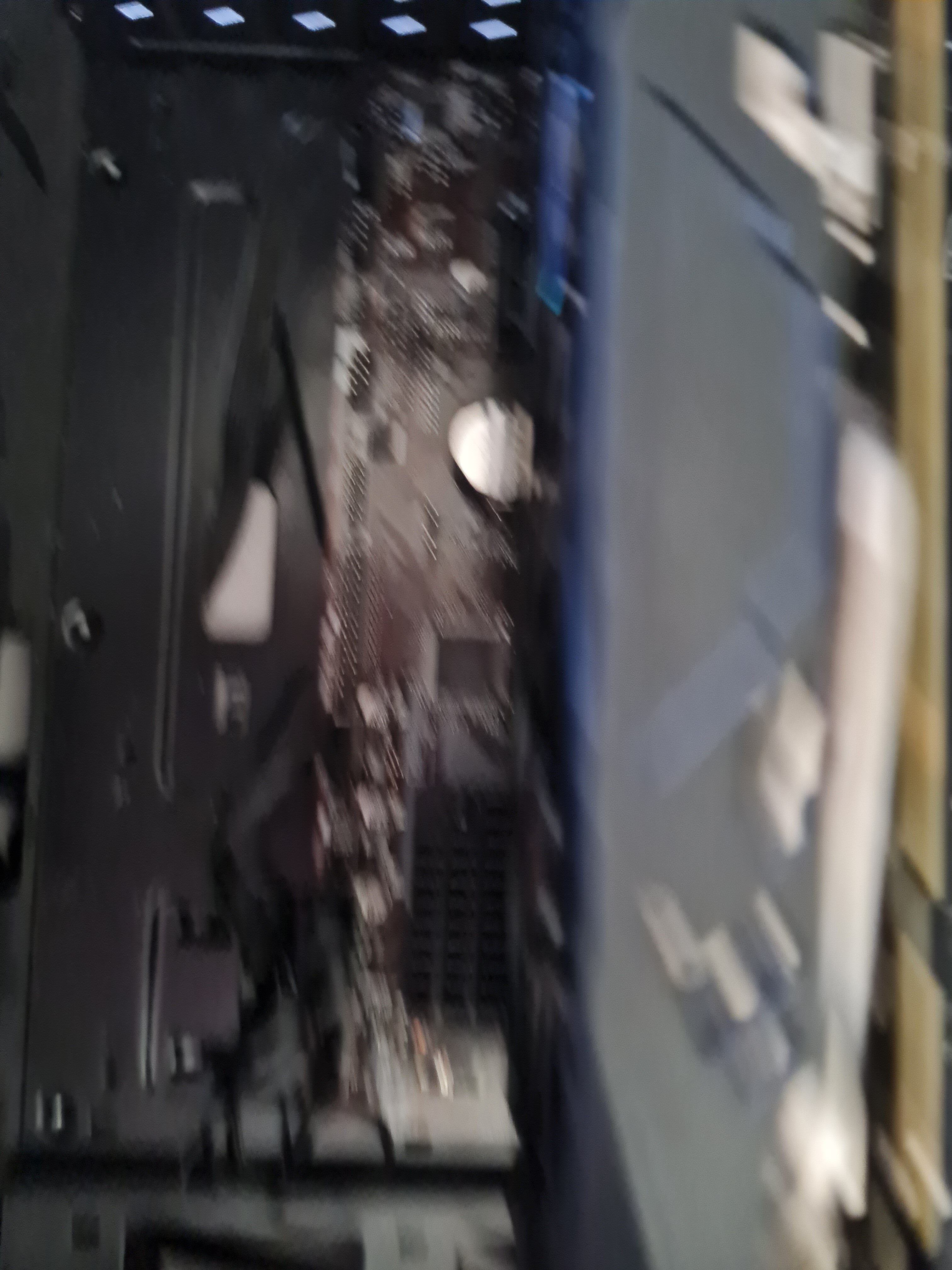

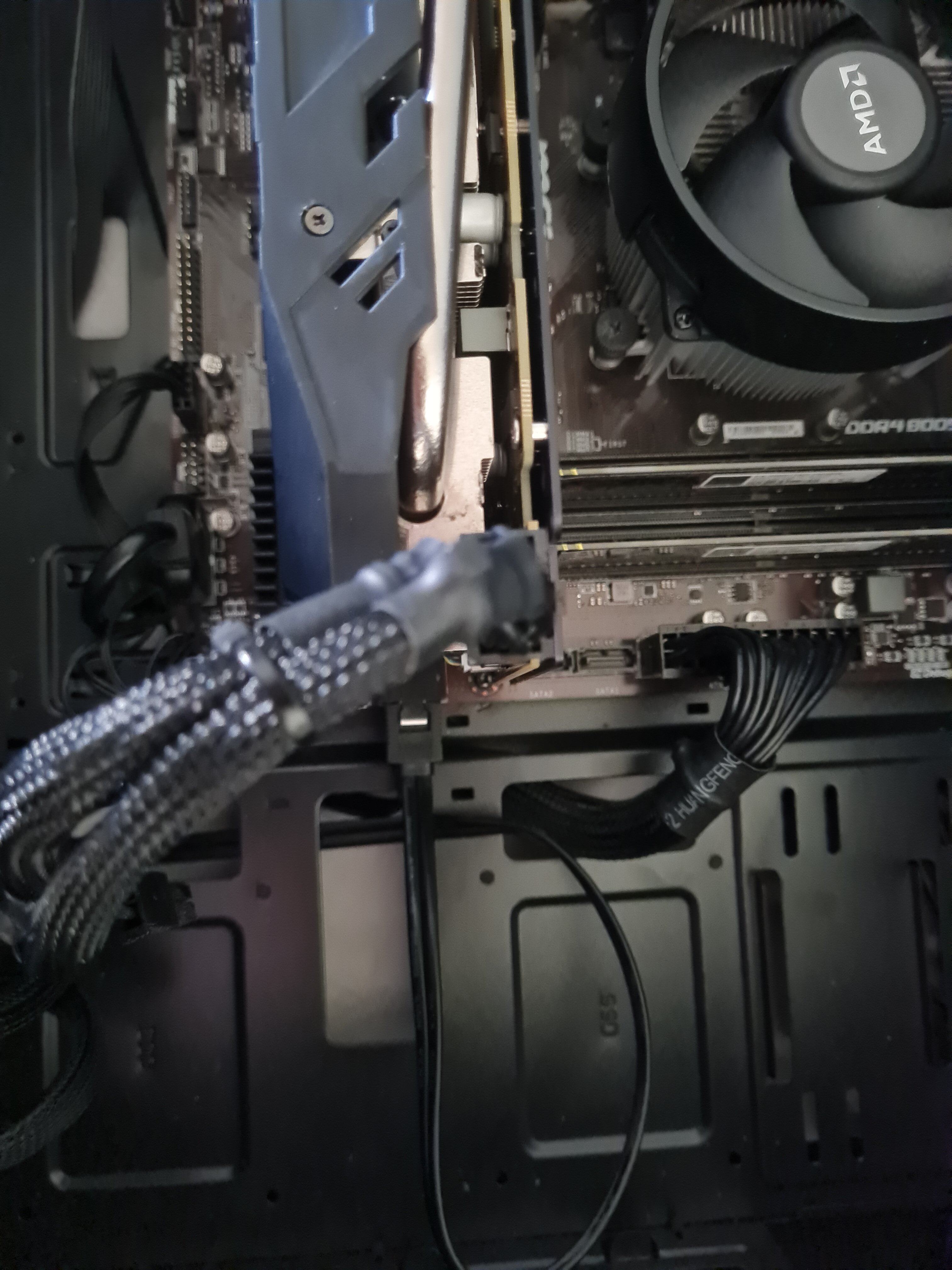

Hallo ich würde gerne Hilfe ersuchen. Ich habe heute versucht meinen PC zu reinigen, hab dabei auch den Lüfter von meiner CPU entfernt usw. Am Ende kann ich zwar meinen PC einschalten, es wird aber kein Bild mehr übertragen, Geräte die am Mainboard angeschlossen werden nicht mit Strom versorgt(inklusive GPu), doch die Lüfter drehen sich
Ich hab mal entstaubt, hab dabei halt mal alle Komponenten ausgebaut,bin beim erneuten verschrauben des cpu luftkühlers ab und zu abgerutscht, und weiß auch nicht ob es damit zu tun hatte, hatte auch Probleme beim verschrauben des kühlers
Wie und womit hast du entsaubt? Ist es möglich, dass du irgendwas vom Board gerissen hast? Fliegt was im Gehäuse rum?
Nimm den Kühler nochmal ab und guck, ob die Paste richtig verteilt wurde ergo der Kühler richtig saß. Überprüf alle Kabel. Bisschen mehr Infos auch noch, bitte. Vielleicht sogar Bilder.
Hier nen paar Bilder und ich hatte jetzt gerade keine Wärmeleitpaste zur Hand
Entstaubt habe ich mit nur harten Zahnbürste

Was soll das heißen "ich hatte jetzt gerade keine Wärmeleitpaste zur Hand?" Hast du den Kühler ohne Paste montiert?
Wenn ich das schon lesen "bin beim erneuten verschrauben des cpu luftkühlers ab und zu abgerutscht".
Natürlich kann man mit ner Zahnbürste Entstauben aber nur vorsichtig.
Ich Wette hier wurden teile abgerissen vor allem beim Abrutschen.

Aber das Abrutschen mit Schraubenzieher auf Mainboard... hmmm.... wie hart ? wie oft ? sieht man was ? Minibauteil erwischt ? wär nicht das erste mal das ich sowas sehe und höre - und wär auch nicht das erste mal das dadurch ein Mainboard kaputtgegangen ist.
Beim abrutschen halt verschieden stark und ich bin mir nicht sicher wie oft, 2 oder 3 mal waren es bestimmt. Ich hab halt keine Wärmeleitpaste daheim. Daher wollte ich es auch nur mal probieren, aber wie gesagt selbst die Kühlung in meiner Gpu springt nicht an. Das nur diese 3 angeschlossen waren hab ich schon mehrfach versucht, erfolglos
