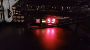

Kanst du mir sagen was das was auf dem display angezeigt wird bedeutet und warum er piepst?
Siehe Video:
Er sagt dir was faslch läuft.
Einfach mach den Fehlercode und die Piepzeichen im Handbuch nachschlagen.
Piepcodes unterscheiden man in kurz und lang und in der Anzahl.
Eine Google Suche nach Asus X99 Fehlercode 53 sagt er hat nen Speicherproblem.
Also mal nur eine Stick rein und durchtauschen bis er vielleicht startet.
Ich habe versucht den PC ohne RAM und Mit RAM einzuschalten trotzdem passiert das gleiche.
Beides Mal Fehler 53?
Hast du Mal geschaut ob du ein Handbuch vom Board finden kannst und ob da Fehler Codes beschrieben sind?
Mit und ohne RAM sollte unterschiedliche Fehler bringen, wenn er bis zum RAM Check kommt.
Ah jetzt piept es aufeinmal und davor wurde dir nichts angezeigt und nach 10 sekunden ging der Rechner dann aus ja ?
