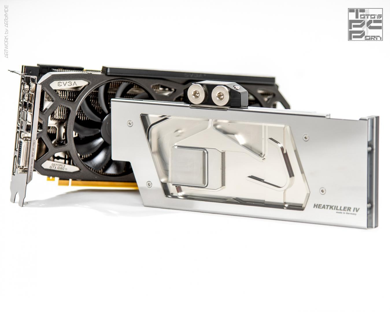

WaKü:

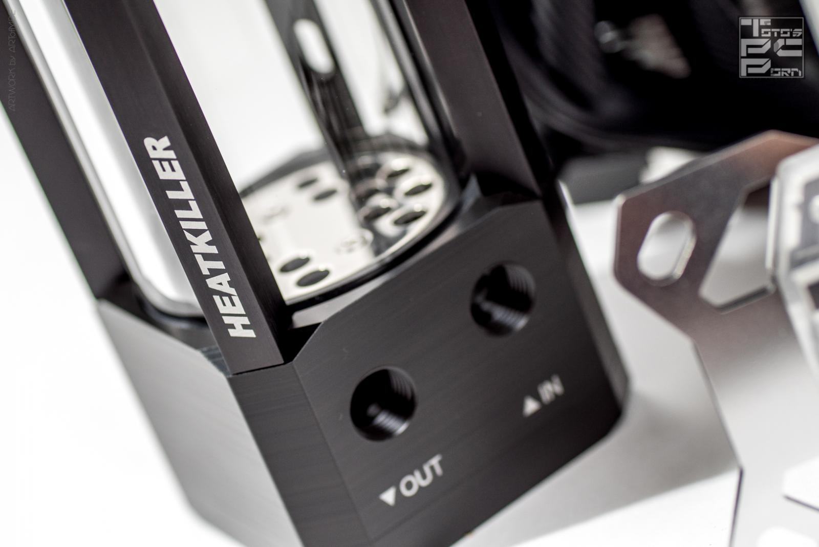

AGB: Heatkiller Tube D5
Pumpe: Watercool D5 PWM
Radiatoren: Watercool HTFS2 LT 3x120mm

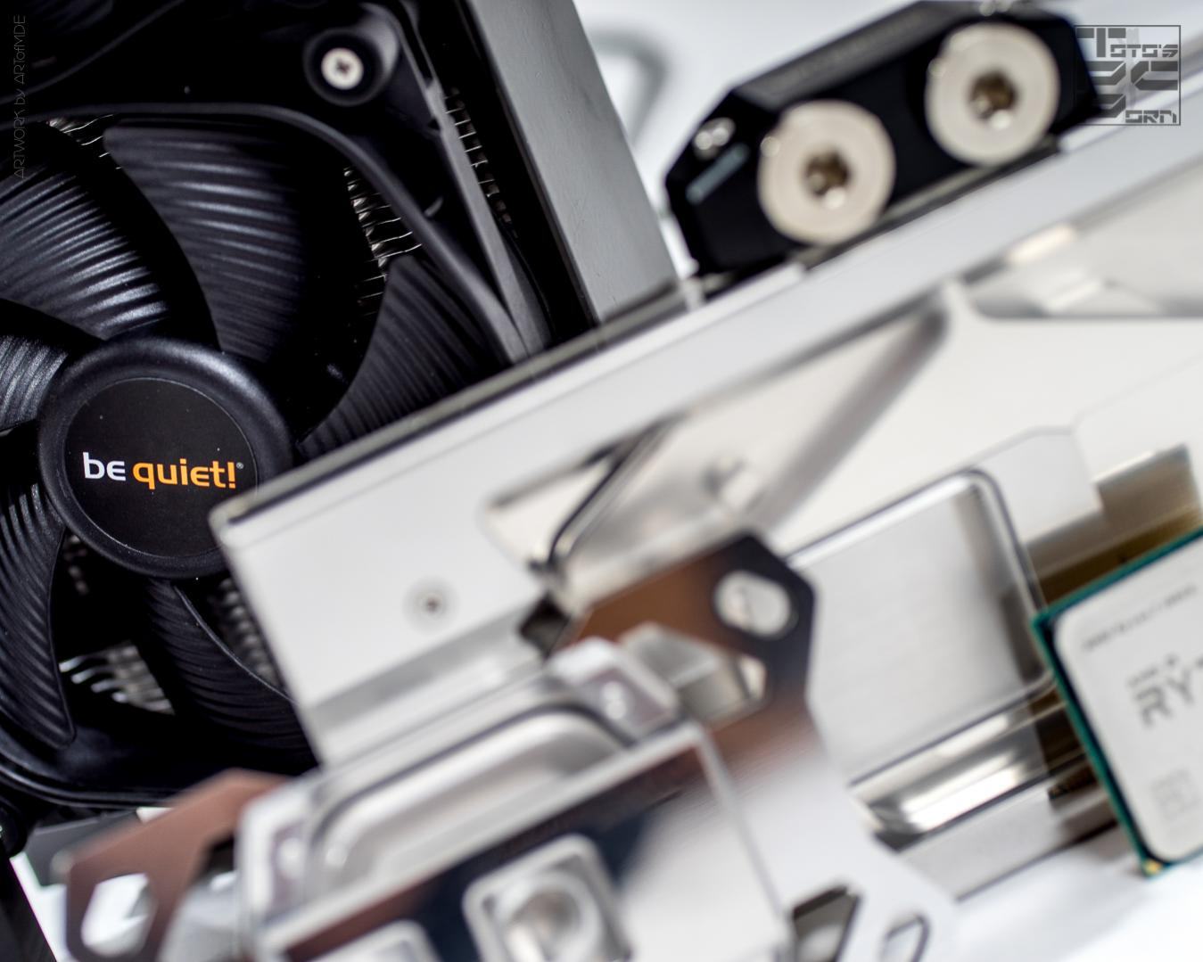

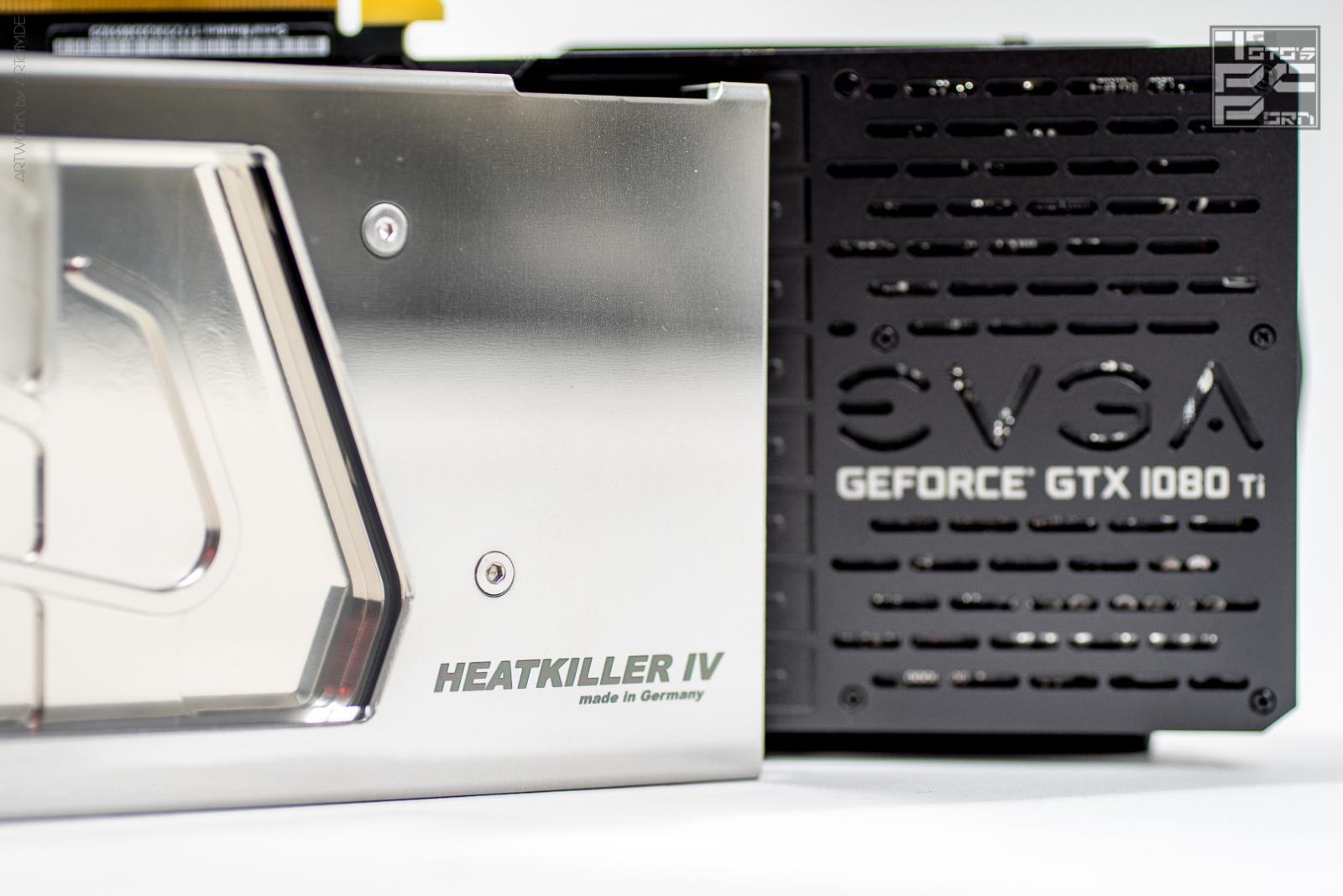

CPU Kühler: Heatkiller IV Pro Acryl

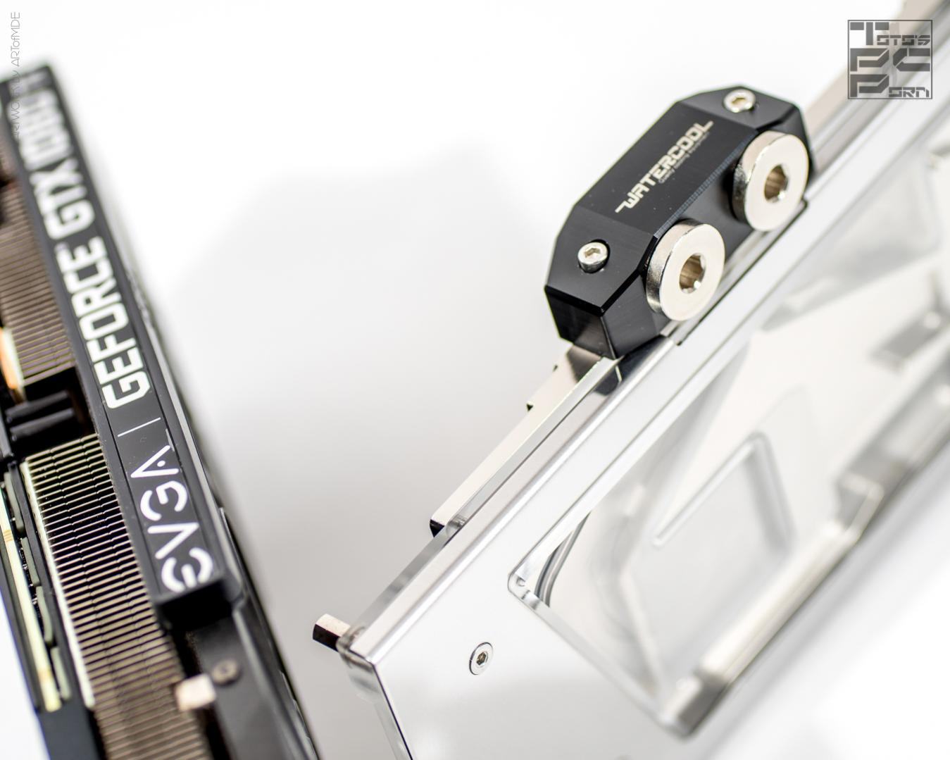

GPU Kühler: Heatkiller Titan X Acry
Lüfter: be quiet! Silent Wings 3 120mm PWM Highspeed
Durchflusssensor: Aquacomputer Durchflusssensor high flow für aquaero
Steuerung: Aqua Computer Aquaero 6 LT

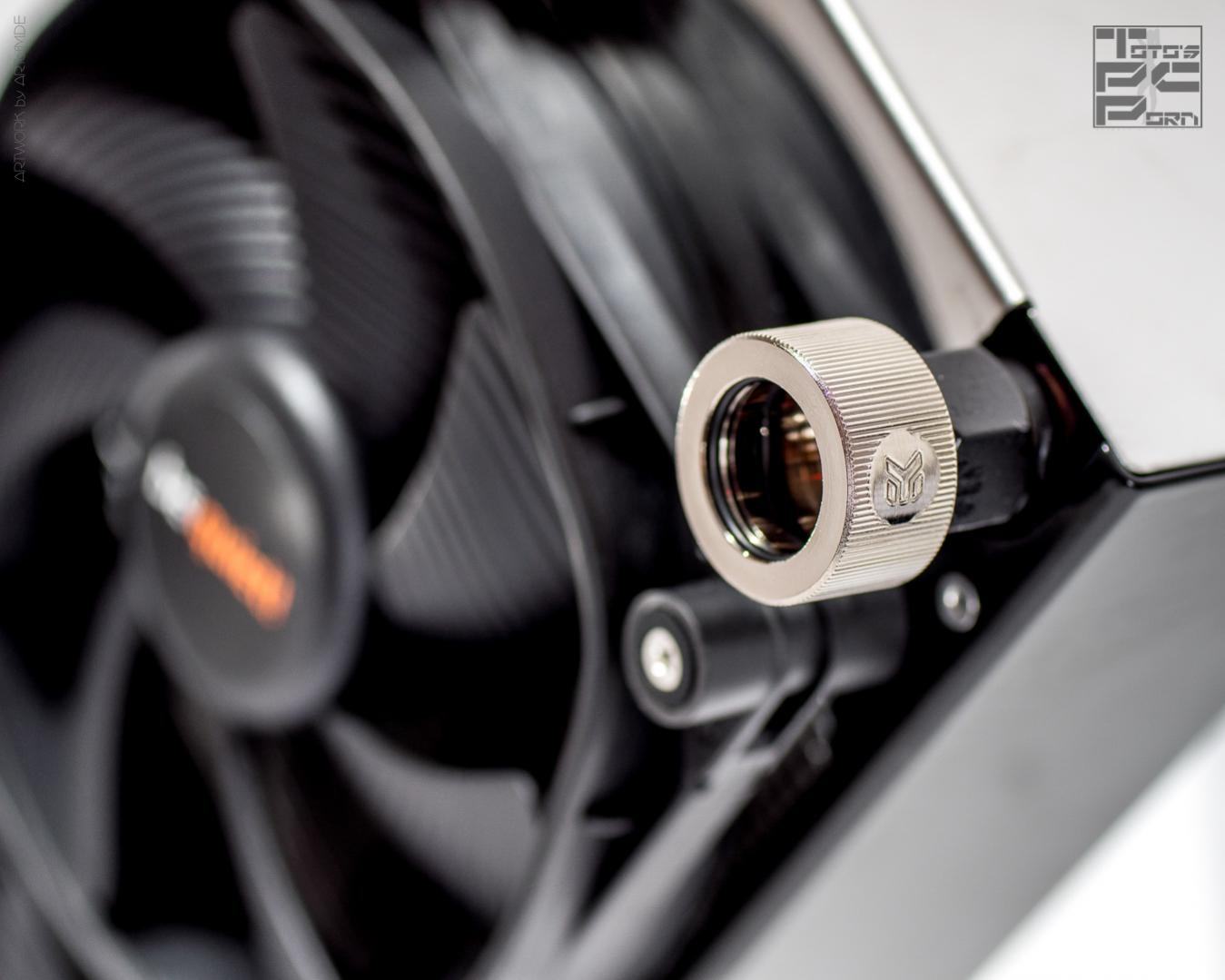

Fittings: EK WB HDC 16, EK WB Gehäusedurchführung 1/4 Nickel

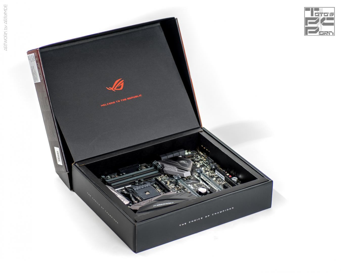

Mainboard: Asus Crosshair VI HERO

2.2. Besonderheiten/Plan
Netzteilabdeckung
Die Netzteilabdeckung wird über die komplette länge des Rechners gehen und erst knapp unterhalb des zweites PCIe Slots abschließen, da ich relativ viel Platz darunter benötige.
Ich werde alle Hardtubes (Kupferrohre) auf die Netzteilabdeckung laufen lassen. Mit Gehäusedurchführungen werden die Tubes dann unter der Netzteilabdeckung via ZMT Tubes miteinander verbunden. Dadurch verlaufen oberhalb der NT-Abdeckung alle Tubes vertikal, das ergibt einen sauberen Look.
7" kapazitatives Display in der Netzteilabdeckung
Ein Thema, welches von den bekannten PC Moddern außerhalb der EU schon oft aufgegriffen wurde, aber gerade in Deutschland meiner Meinung nach eher Stiefmütterlich behandelt wird: Das Verbauen von Displays innerhalb des Rechners.
Ich habe mich für ein 7" großes Display von Waveshare entschieden.
Aber anders als die IFRDesigns (Australien) oder GGF Events werde ich das Display nicht anschließen, indem ich ein HDMI Kabel von innen nach außen aufs I/O Panel lege, sondern ich werde eine USB Grafikkarte nutzen um das Display komplett an den onboard USB 2.0 Slot des Mainboards anzuschließen.
Ist meiner Meinung nach einfach sauberer.
Das Display selbst wird ein schickes, den Farben des Rechners entsprechenenden, Hintergrundbild kriegen und dann Sensoren via Aida64 oder Rainmeter.
Kupferrohre
Da es schon genug Rechner mit Hard-/Softtubes gibt und ich wie gesagt wirklich anspruchsvolle Sachen machen wollte, habe ich mich dazu entschieden Kupferrohre zu verbauen.
Ich weiß, wurde schon gemacht, ich mache es aber etwas anders:
Ich werde die Rohre selbst biegen, also nicht nur mit geraden Rohren arbeiten und diese dann per Fittinge verbinden.
Außerdem werde ich die Rohre selbst vernickeln, bzw. ich werde es versuchen :ugly:
Ausfräsungen
Da ich Zugang zu einer CNC Fräse habe, werde ich zumindest die Frontdoor, vielleicht auch den Deckel, teilweise fräsen.
Wie genau und so weiter und sofort werde ich später erklären.
Wahrscheinlich wird es aber eine Ausfräsung im Stil des Kanallogos.

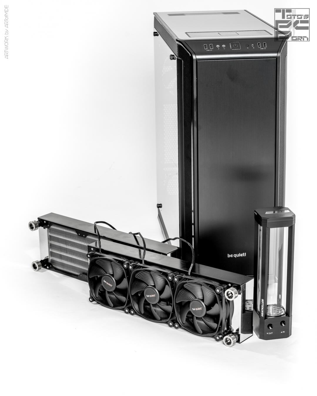

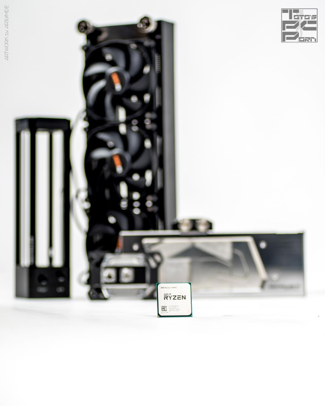

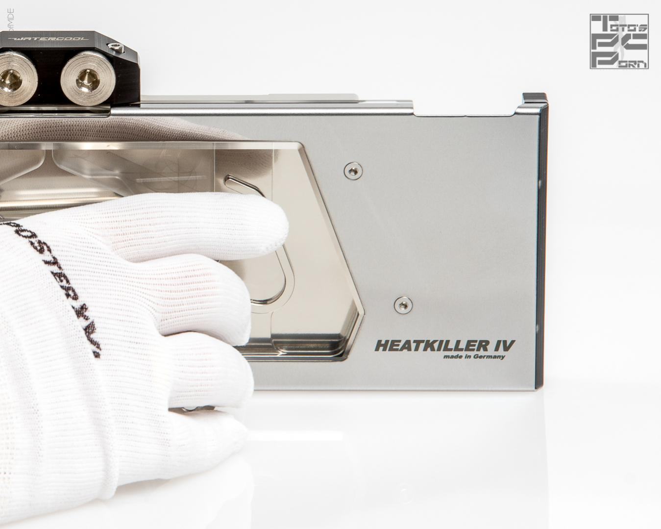

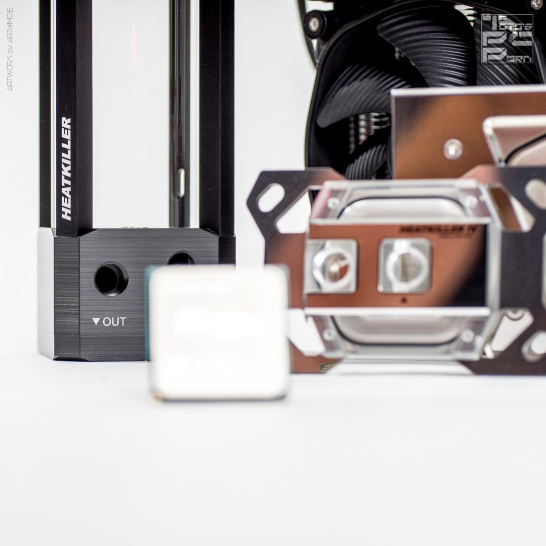

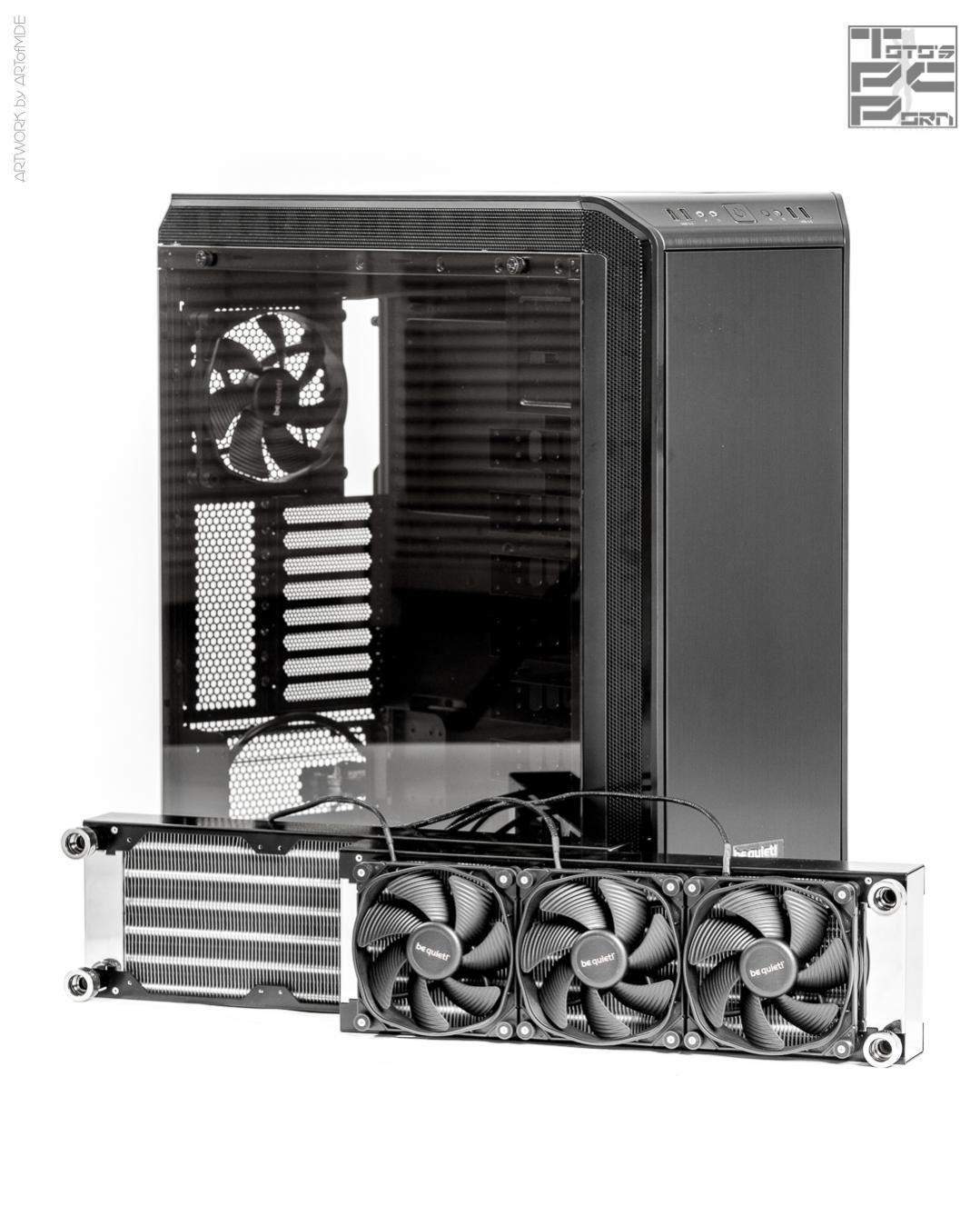

20171009-172425-DSC09367-web-AOM.jpg20171009-182441-DSC09439-web-AOM.jpg20171009-182719-DSC09445-web-AOM.jpg20171009-182814-DSC09449-web-AOM.jpg20171009-183012-DSC09455-web-AOM.jpg20171009-184440-DSC09475-web-AOM.jpg20171009-184544-DSC09478-web-AOM.jpg20171009-184901-DSC09488-web-AOM.jpg20171009-185133-DSC09495-web-AOM.jpg20171009-182353-DSC09436-web-AOM.jpg20171009-182245-DSC09433-web-AOM.jpg20171009-171845-DSC09357-web-AOM.jpg20171009-170854-DSC09342-web-AOM.jpg20171009-175403-DSC09391-web-AOM.jpg20171009-180005-DSC09405-web-AOM.jpg20171009-180202-DSC09409-web-AOM.jpg20171009-181346-DSC09417-web-AOM.jpg20171009-181904-DSC09423-web-AOM.jpg20171009-182226-DSC09431-web-AOM.jpg20171009-190057-DSC09514-Edit-web-AOM.jpg
