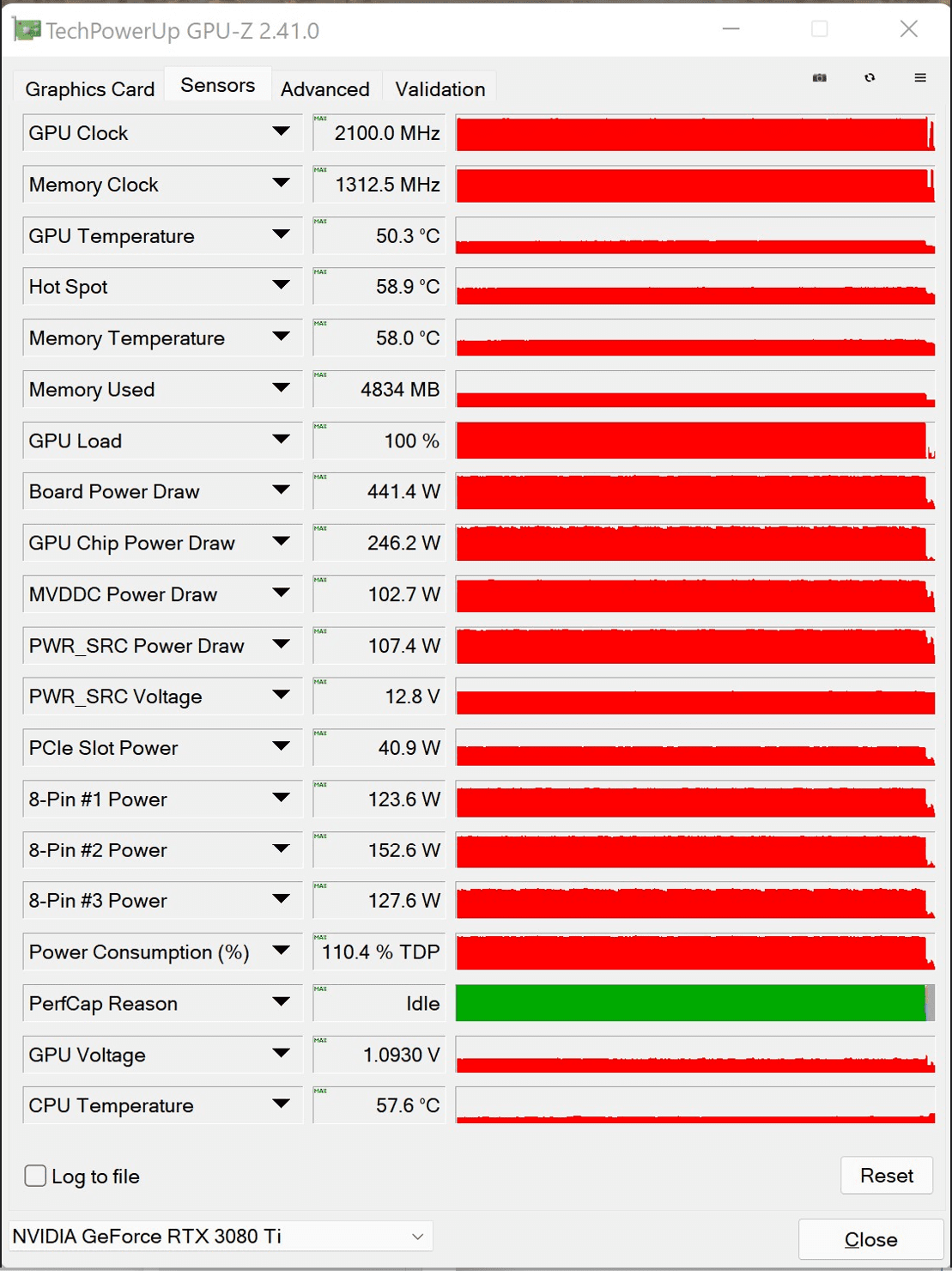

Ich war jetzt drei Wochen im Urlaub, und nachdem ich aus dem Urlaub zurück bin stimmt irgendwas nicht mit meinen Temperaturen der GPU. Der aufbau der GPU ist neu keine 6 Wochen alt.
Die Temperaturen lagen in meinen Augen Perfekt.
3DMark 44 - 48 Grad GPU Temp / Wasser Temp um die 36 Grad // Hot Spot so 65-70 Grad

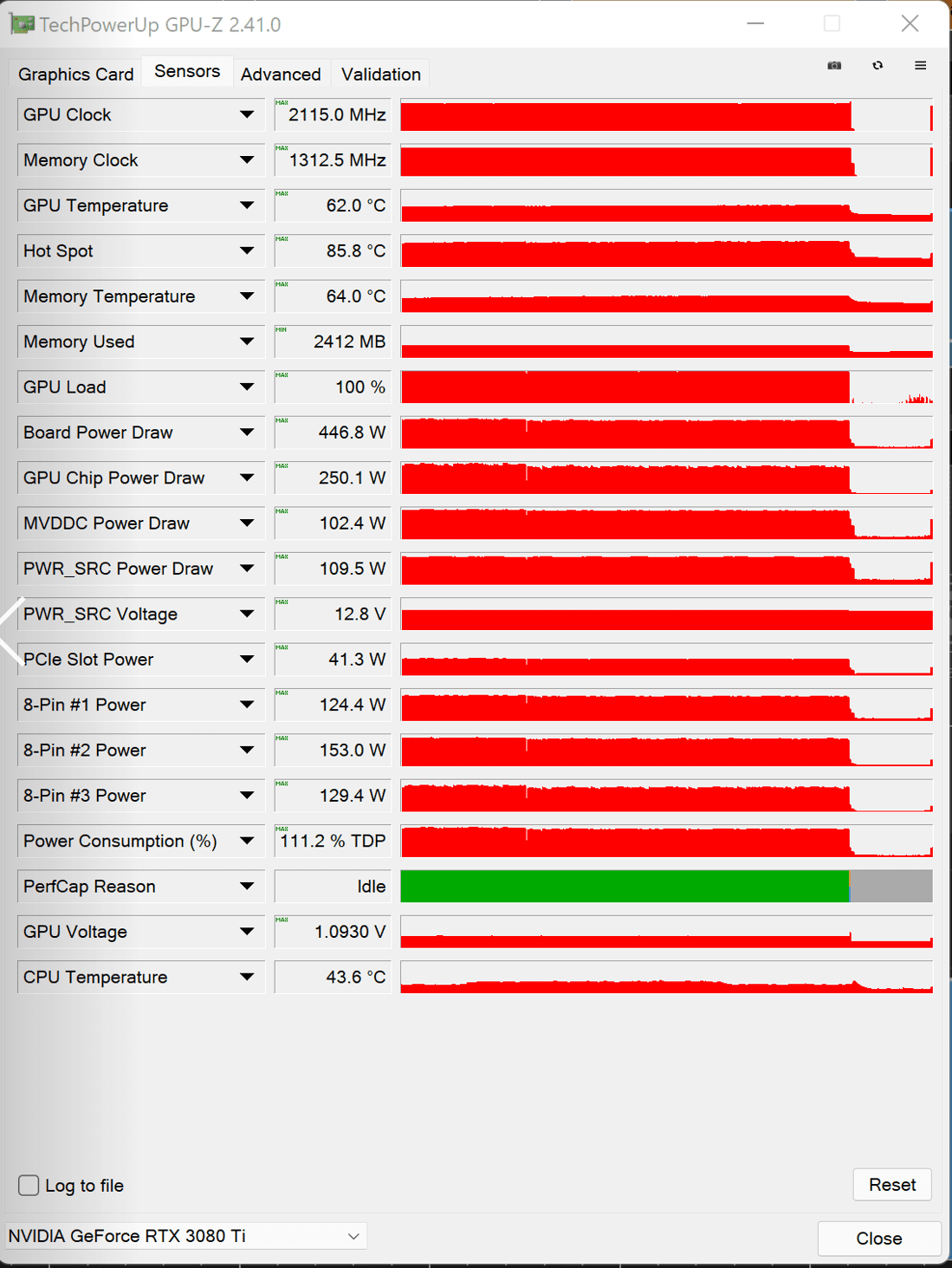

jetzt nach meinem Urlaub
3DMark 54-62 Grad GPU Temp / Wasser Temp um die 41 Grad // Hot Spot 80-90 Grad.
Ich hatte zuerst gedacht es liegt an Windows 11 , also runter geschmissen, Altes Backup Drauf, gleiches Ergebnis // Dann dachte ich vlt die Treiber. Treiber auf den Stand zurück gleiches Ergebnis.
Die Temp in der Wohnung sind die gleichen , also auch keine Heizung an. Der durchfluss ist auch der gleiche geblieben etc pp.
WAS ist auf einmal hier los ?

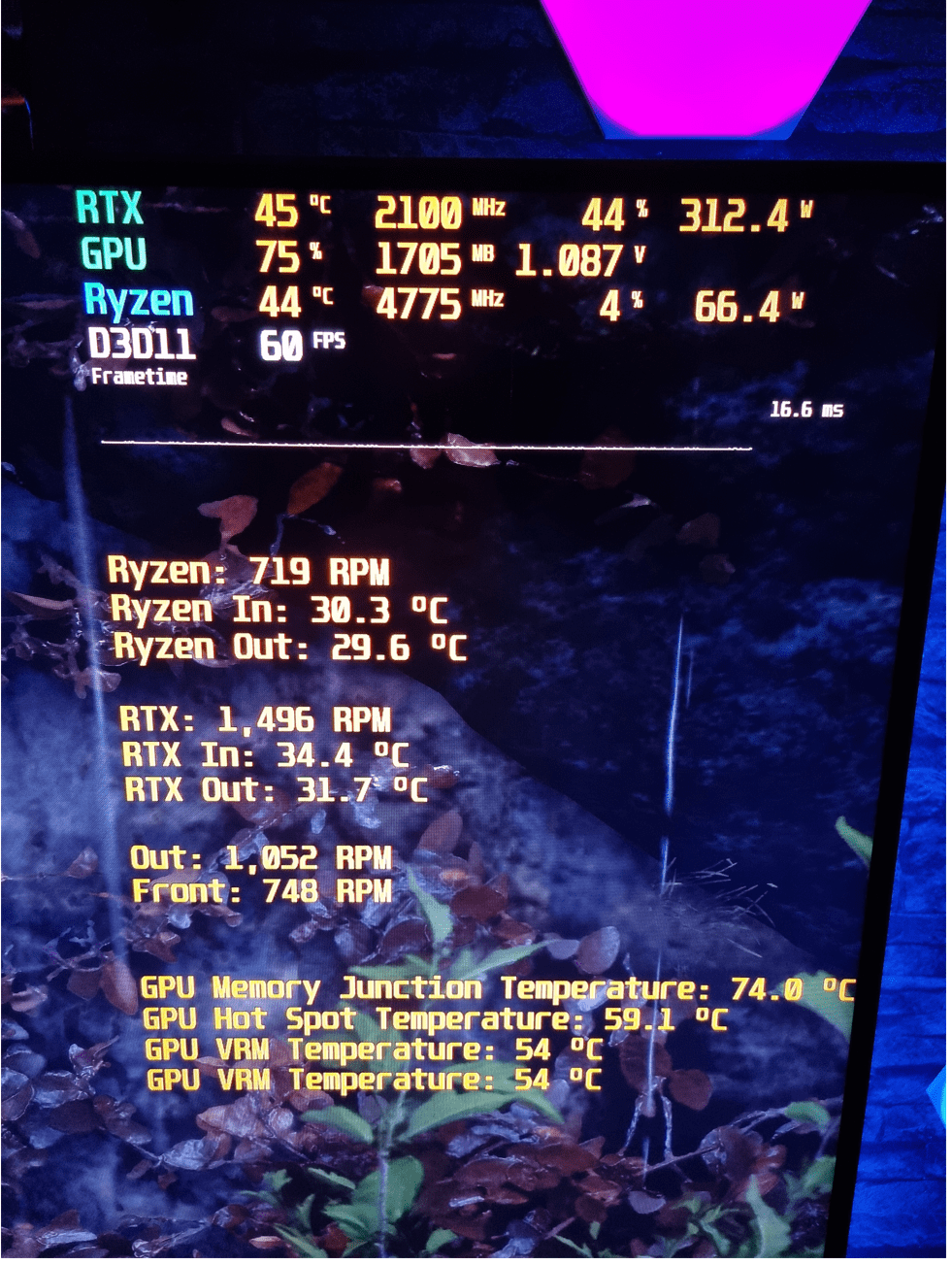

Vorher ( Benchmark TombRaider ) nachdem er durchgelaufen war ( also nicht auf die auslastung achten )

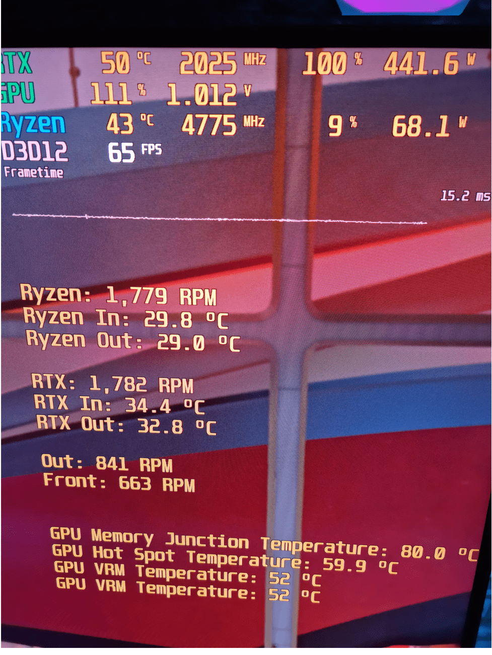

Nachher ( Screen direkt aus 3dMark aufgenommen )

In den Bildern sind das 300W vs. 400W. Sicher das deine Tests vergleichbar sind?
Hatte ich ja extra dazu geschrieben. Das das eine Bild nach einem Benchmark war, und ja die Test sind vergleichbar. Weil ich mein neues System mehr als 1 Woche dauer benche und ich 100% weiß das hier was nicht stimmt.

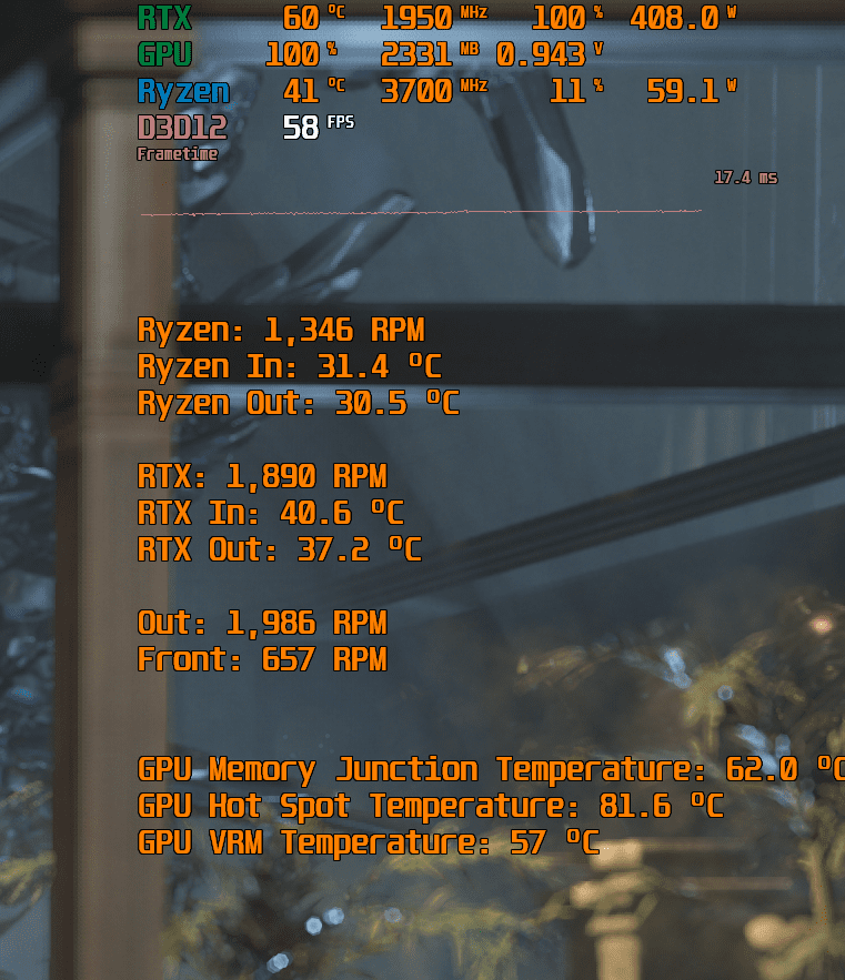

Meine Temps sind wieder die Alten.
VORHER
JETZT
