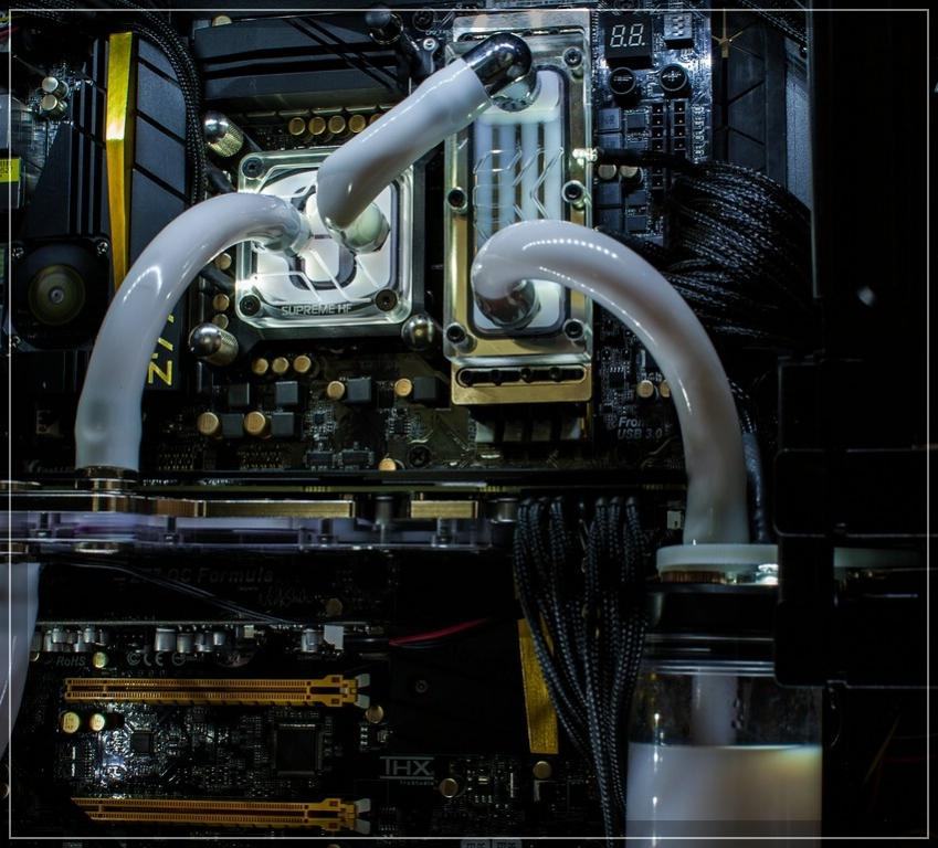

Ist ein älteres Bild und nein, der Schlauch oben ist nicht mehr geknickt
Bei klarer Kühlflüssigkeit kann man sehen ob der CPU Kühler zu ist, bei Milch nicht ;).
Aber wenn CPU und GPU Kühler frei sind, dann kann's nur die Pumpe sein.
