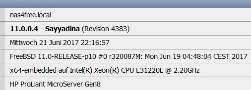

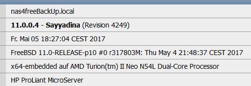

ich habe mein "Haupt-NAS" auf einem HP Microserver Gen8 laufen, als Betriebssystem Nas4Free (bz. das unaussprechliche XigmaNAS) 11.0.0.4 (Rev 4383) und
das Backupsystem läuft auf einem HP Microserver N54L mit XigmaNAS 11.0.0.4 (Rev 4249).
Beide syncronisieren sich (nur Haupt-NAS Richtung BackUp-NAS) über einen rsync-Job, aber nur gelegentlich, wenn ich den N54L einschalte (und dann zur nächsten vollen Stunde).
Das funktionierte über Jahre gut, doch da der Backup über nur 4x2TB-Platten verfügt (der Gen8 4x3TB), war dieser in den letzten Monaten an der Kotzgrenze angekommen.

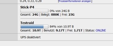

Auf dem Backup-NAS konnte ich diesen auch fast komplett leer machen, der unter Windows-Explorer und im Total-Commander angezeigte freie Speicherplatz stieg wieder auf einige Hundert GB an.
Das Gleiche also auch auf dem Haupt-NAS und ich mach seit dem kugelrunde Augens!

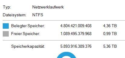

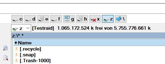

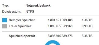

Der freie Speicherplatz wird zunächst mit rund 1,093TB angezeigt und wenn ich die Hunderte GB im Papierkorb lösche, bleiben die 1,093TB wie eine Eins stehen!
Zunächst nahm ich an, dass der Papierkorb bei der Berechnung berücksichtigt wird (also nichts drin), doch nachdem ich noch viele Hundert doppelte und unwichtige Dateien und Verzeichnisse im Haupt-NAS gelöscht habe, standen die 1.093TB noch immer wie eine Eins.

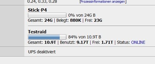

Erst jetzt ist mir aufgefallen, dass dafür die Größe des Gesamtspeichers auf dem NAS sich deutlich verringert hat (von vorher knapp 8TB auf jetzt rund 5.7TB)
Das Verwirrspiel geht noch einen Schritt weiter:
Wenn ich jetzt noch ein paar GB auf das Haupt-NAS kopiere, geht der Freie Speicher um diesen Betrag auf derzeit rund 1.054TB runter (aber eben beim Dateien löschen nicht rauf)
Beide Systeme sind (soweit ich das überblicke) exakt genauso konfiguriert, nur das auf dem BackUp-NAS ist etwas älter.
Wie geschrieben, sowohl der TC, als auch der Win-Explorer zeigen das gleiche Verhalten.
Da ich gerade dabei bin neue Platten in das Haupt-NAS zu stöpseln (4x4TB), hoffe ich erstmal, dass die angezeigten Größen wieder stimmen, doch was läuft da schief?
Ist das nur ein optisches Problem oder streikt das Haupt-NAS dann wirklich, wenn der freie Speicherplatz plötzlich (wegen irgendwelcher falschen Rechnungen) gegen Null geht?

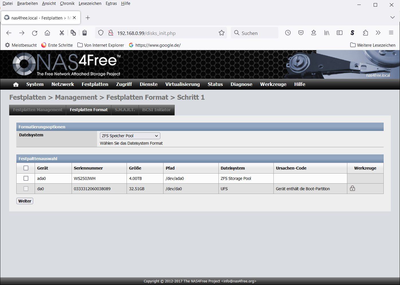

Doch wenn ich jetzt den neuen Pool usw. aufsetzen will, versagt das bei der Formatierung der Platten Obwohl in der Übersicht alle vier da sind, wird beim Klicken auf "Formatieren" nur noch die erste Platte angezeigt. Ok, habe ich diese für ZFS-Pool formatiert und nahm an, dass ich dann über ein +-Zeichen weitere formatieren kann. Doch dieses Zeichen gibt es nicht (mehr?)
Ich habe alle Platten nochmal rausgenommen und extern von Windows aus komplett gelöscht (keine Partition, nichts) und Retour, doch der Fehler bleibt.
Ich habe dann noch einige Klimmzüge gemacht, doch es blieb bei der ersten Platte.
Letztlich habe ich das ganze System auf Werkseinstellungen zurück gesetzt und siehe da, ich kann alle vier Platten formatieren, Pool, Datasets usw. anlegen, eine Freigabe einrichten und komme von Windows wieder auf das neue System. Leider muss ich jetzt alles wieder händisch konfigurieren, das war ja alles fein austariert....
