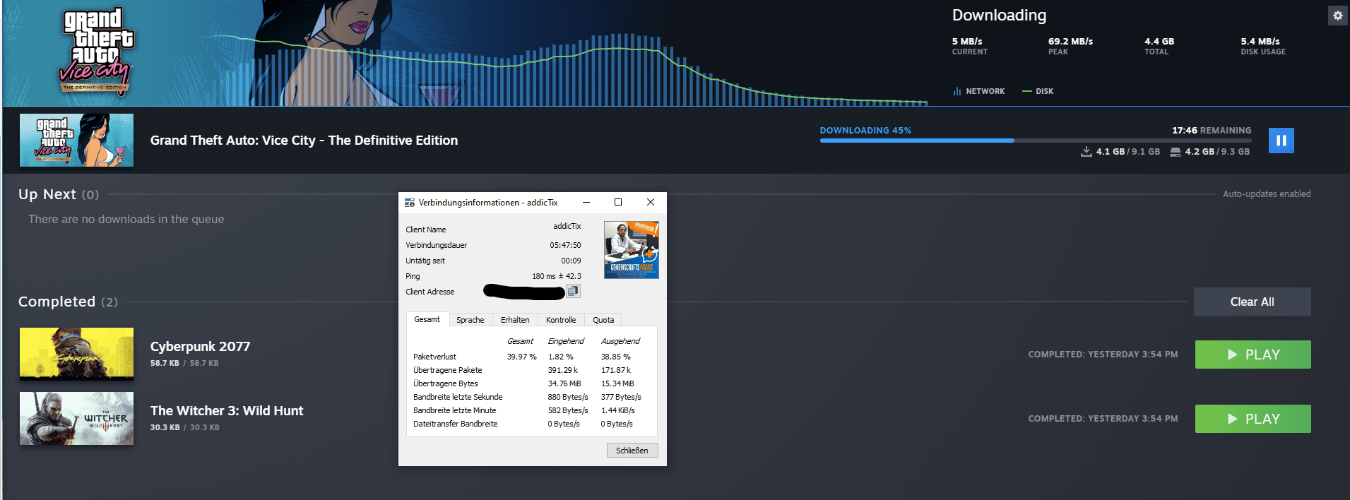

So sieht das bei Steam und auch nur bei Steam mit dem Download aus:
Ich starte den Download, die Rate steigt, in dem Fall auf max, 69.2 MB/s und auf einmal bricht die Downloadrate ein, hängt sich bei 5 MB/s auf, mein Ping steigt auf 180ms und ich habe 40% Paketverlust.
Lässt man das dann so noch ein paar Minuten weiterlaufen, dann steigt die Downloadrate irgendwann wieder, pendelt sich bei 45-55 MB/s ein, Ping normalisiert sich auf ~30 ms, Paketverlust geht auf 5% und drunter.
