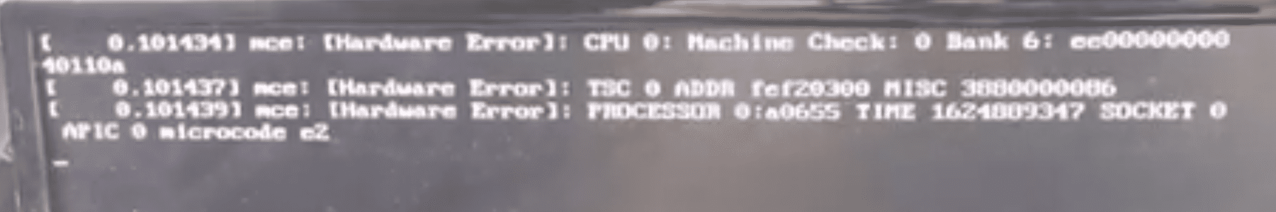

Windows 10. Gerade mal nen Linux Stick gebootet, der steigt sofort aus.
Netzteil ist irrelevant, auch da hab ich 2 getestet (Be Quiet 500W und Corsair 650W). ALLE Hardware ausser MB und CPU funktioniert fehlerfrei in einem anderen System.

Tja, dann wirds wohl die CPU sein, da alles andere ja mittlerweile durchgewechselt ist.
