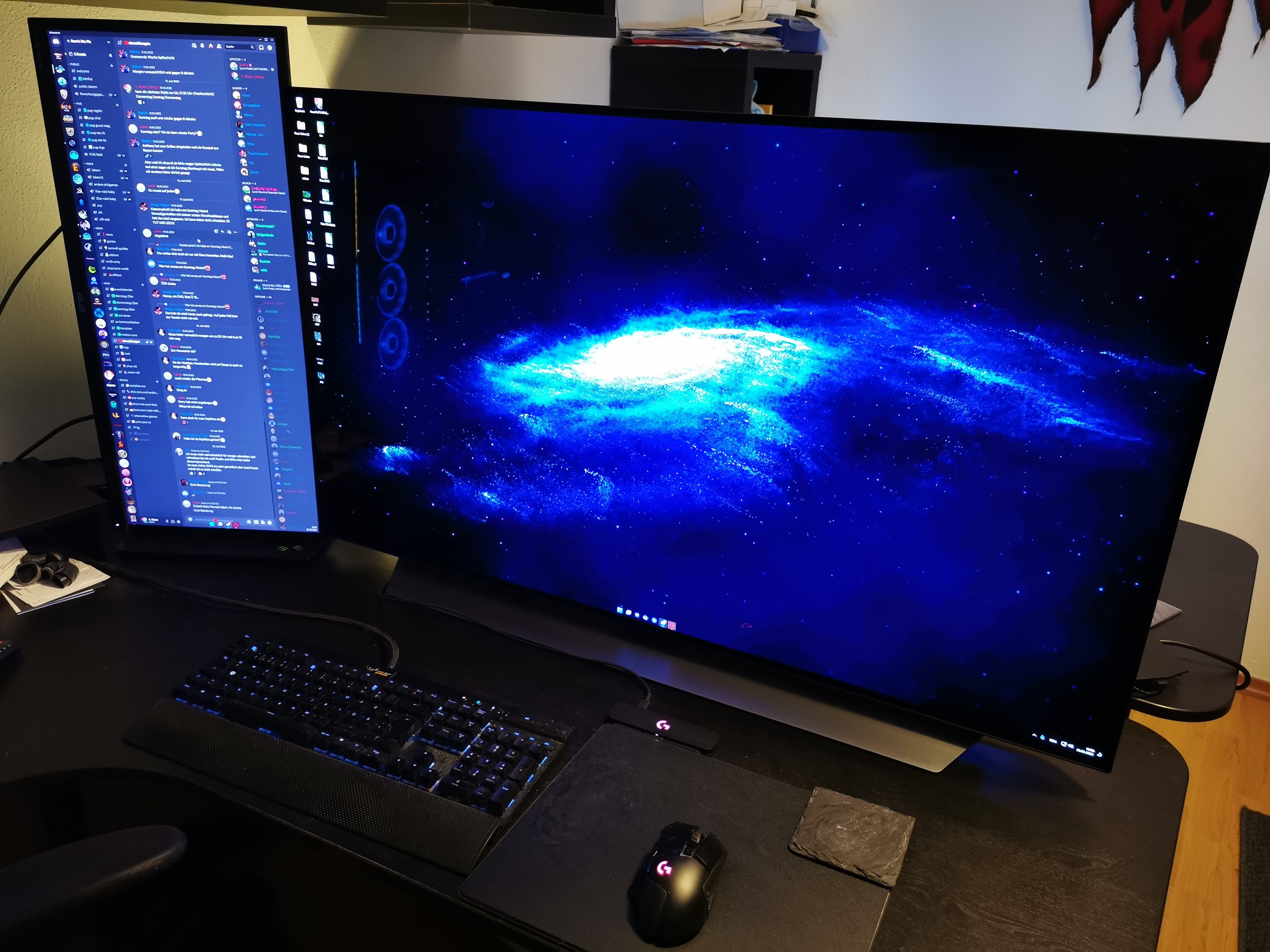

Ein USB-Mikrofon wäre mir ganz recht. Auf zusätzliche Soundkarten oder Mischpults hab ich keine Lust und wenig Platz. Kostet vermutlich auch deutlich mehr nehme ich mal an. So sieht meine Tischseite aus. Ja ich muss mal wieder sauber machen. 😅

Sie wird in deinem Mikro zu hören sein, die Frage ist nur, ob es leise genug ist, das es dich nicht stört. Wenn du das Mikro nah am Mund positionierst, könnte das erträglich sein. Wenn das nicht geht (Ästhetik, Komfort, whatever) wird sie sicher stark zu hören sein. Mit Geräuschunterdrückung wie NVidias Broadcast App kannst du das zwar ziemlich zuverlässig wegfiltern, aber die Qualität leidet. Je nach dem wie gut dein Headset klingt, könnte USB-Mic+NC dann sogar schlechter klingen. Die meisten Headsets klingen aber so mies, dass es sich noch lohnen sollte.
Falls ihr eher selten gleichzeitig redet, könntest du dir vielleicht in Software ein Gate basteln, das dein USB Mikro Sound nur durchlässt wenn dein Funkheadset Mikro Pegel über einem Schwellwert liegt. Falls die ganze Zeit Spielsound mitläuft könnte das ok sein, wenn es aber auch oft Stille gibt, ist ein Gate nicht optimal. Das Problem ist, das während du redest ein gewisses Maß an Hintergrundgeräuschen und Rauschen da ist. Wenn das mit einem Gate bei jeder Sprechpause weggeschnitten wird, klingt das seltsam und unnatürlich, zumindest für mein Empfinden. Kombiniert mit einem dezent eingestellten Rauschfilter wirds weniger auffällig, aber wenn du den so aggresiv einstellst, dass das Gate Problem gelöst ist, hat der Klang wieder zu stark gelitten. Musst du ausprobieren ob's dich stört.
