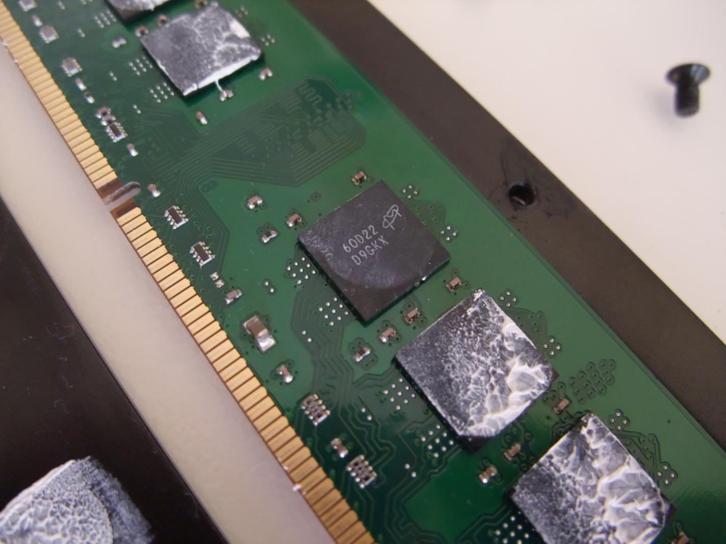

So ist erhalt, unser stunny:asthanos:- wenn du einen Torx hast ist das aber kein Problem- einfach die Schrauben oben lösen, die Heatspreader vorsichtig abnehmen- reicht wenn du das bei einem Modul machst- die sind nicht geklebt sondern haben WLP zwischen IC und Heatspreader- remontage geht auch kinderleicht;)

wenn du nicht gefragt hättest was für ICs drauf sind würde ich wahrscheinlich nie herausfinden, dass es D9GKX sind!!! ja im ernst, die riegel sind angeschrieben mit 800MHz CL4 bei 2,2v aber es sind jetzt statt D9GMH plötzlich D9GKX drunter. :eek: :banana: :bigok:
ich habe die vermutung dass die jungs bei MSC einfach meine heatspreader mit dem alten sticker auf neue riegel draufmontiert haben!!
wieviel geht bei D9GKX normalerweise? über 1200MHz oder?
PS: bild vom riegel siehe unten

die D9GKX sind die crème de la crème der D9 serie, somit gehen die schon recht gut!
1200mhz cl5 bei 2.1...2.2v sind da drin;)
über 1200mhz muss man meist die spannung unverhältnismäßig anheben, so jedenfalls meine erfahrung.
gibt aber bestimmt auch außnahmen...
