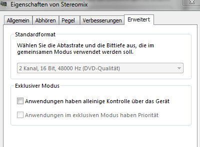

Meinen Sie eventuell diese Einstellung?
Ja und sollte das nicht das Problem sein, könnte es noch am Treiber für die Soundkarte liegen, falls dieser eigene Einstellungen mitbringt.
Sowie es auf dem Screenshot aussieht sollte es ja die richtige Einstellung sein. Dann muss ich mich wohl doch nochmal durch die Treiber Einstellungen graben
