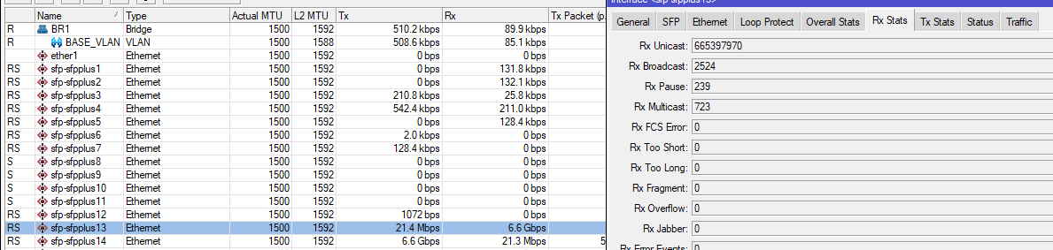

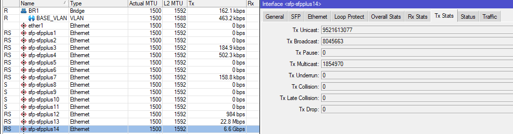

Ich habe zu hause ein Netzwerk mit MikroTik Geräten aufgebaut, als router habe ich einen RB4011 und der an einen CRS317 und CRS309 angebunden ist.
Dann habe ich diverse Switches ( 3 * CRS326, 2 * CRS305 ) die ein mal mit 10G zum CRS317 gehen und ein mal mit 1G zum CRS309.
Damit es kein loop gibt habe ich MSTP aktiviert. Das doppelte Setup mit CRS317 und CRS309 hatte ich so gedacht, dass ich die Downtime beim upgrade etwas reduzieren kann.
-> 1 * beim router neustart
-> 1 * je Segment beim switch
-> Da ich 2 APs (wAP ac und Audience) habe sollte die meisten Geräte einfach rüber schwenken zum anderen AP, außer die im Funkloch
Jetzt habe ich bei dem setup wenn ich mit iperf3 teste oft retries und nicht nur wenn zwischen den VLANs geroutet werden muss.
Hier ein Beispiel von zwei Servern die im gleiche subnet sind am CRS317:

root@media03:/home/bodo# iperf3 -c 10.8.20.102 -R
Connecting to host 10.8.20.102, port 5201
Reverse mode, remote host 10.8.20.102 is sending
[  4] local 10.8.20.100 port 46840 connected to 10.8.20.102 port 5201
[ ID] Interval           Transfer     Bandwidth
[  4]   0.00-1.00   sec   750 MBytes  6.29 Gbits/sec
[  4]   1.00-2.00   sec   751 MBytes  6.30 Gbits/sec
[  4]   2.00-3.00   sec   762 MBytes  6.39 Gbits/sec
[  4]   3.00-4.00   sec   752 MBytes  6.31 Gbits/sec
[  4]   4.00-5.00   sec   755 MBytes  6.33 Gbits/sec
[  4]   5.00-6.00   sec   756 MBytes  6.35 Gbits/sec
[  4]   6.00-7.00   sec   749 MBytes  6.28 Gbits/sec
[  4]   7.00-8.00   sec   758 MBytes  6.35 Gbits/sec
[  4]   8.00-9.00   sec   752 MBytes  6.31 Gbits/sec
[  4]   9.00-10.00  sec   748 MBytes  6.27 Gbits/sec
[ ID] Interval           Transfer     Bandwidth       Retr
[  4]   0.00-10.00  sec  7.36 GBytes  6.32 Gbits/sec  29313             sender
[  4]   0.00-10.00  sec  7.36 GBytes  6.32 Gbits/sec                  receiver

Hat jemand eine Idee wie ich das weiter untersuchen kann?
....also Retries, in diesem Szenario, wo Du an die Grenzen der Auslastung der Verbindung gehst, sind meiner Meinung kein Grund zur Sorge....das ist ja ein "Stau"-Problem, kein Fehler (CRC-Error / packet Loss oder so).
Ursache könnte auf der jeweiligen Treiber- oder Hardware-Seite der Netzwerk-Karte sein (Buffer o.ä.).
Hast Du an den MTU-Werten der Interfaces auf den MT oder der Server/Laptop rumgespielt?
Du kannst auch in den Statistiken der Interfaces in den MT, entlang des Transfer-Pfades schauen, ob es da auch eine Stelle gibt, die auffällig ist.
Aber wie gesagt, wenn alles funzt....wo ist das Problem?
Ja, funktionieren tut alles soweit. Errors und dropped packages sehe ich soweit nicht.
Die MTUs habe ich jeweils auf Standard belassen. Ich verwende auch keine jumbo frames.
Ich habe mich immer nur etwas gewundert, vor allem da ich es auch innerhalb des gleichen VLANs sehe, aber auch nicht immer. ( und hatte gerade etwas zeit zu viel :) )
wie gesagt, ich denke kein Grund zur Sorge.
Wenn Du Zeit hast......wenn ich das richtig sehe, ist immer der Server2 (10.8.20.102), der die Daten nicht schnell genug wegdrücken kann, oder?

Es gibt auch keine drops soweit
...aber dann liegt es nicht am Headroom des E5 gegenüber dem i3....doch ein Software-Thema? Firmware beider Karten gleich?...jetzt gehen mir die Ideen aus :unsure:
