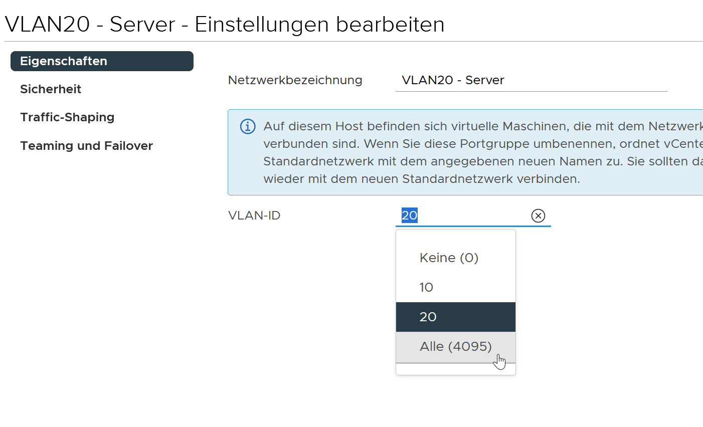

Ist es nicht so, dass er wenn ich dem Netz aus dem Screenshot schon die ID 20 hinterlegt habe, dieses Netz die 20 intern untagged kennt also alles was in diesem Teil-Netz des vSwitches liegt sendet ohne Tag?
Also wenn es aus dem vSwitch raus geht sollte es getaggt sein mit PVID20, oder?
Da steht nix von PVID, nur VLAN-ID, oder habe ich mich verguckt?
Beachte meine Anmerkung bzgl. egress und ingress oben.

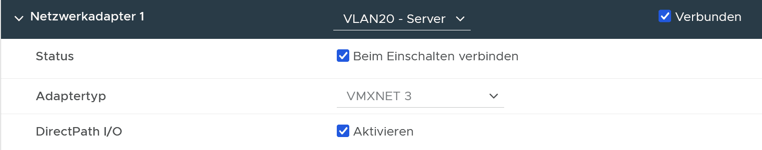

Die VM hat das VLAN 20 - Server als adapter hinterlegt dieses ist PVID20?
Mein gedanke ist das ich im vSwitch getrennte bereiche pro PVID habe.

Es lag tatsächlich an der vSwitch Konfig im ESXI zum OPNsense Port.
wenn in Opnsense die Vlans angelegt werden und auch im Mikrotik mit tagged gearbeitet wird, muss die Opnsense im vSwitch alle Ports haben (VLAN 4095).
Die anderen VMs können dann ganz normal über Vlans am vSwitch angehängt werden. Habe das genau so bei mir am laufen.
siehe z. B.: https://calvin.me/vlan-pfsense
Das hat mich auf den richtigen weg gebracht.
Ist die Lösung, nun funktionieren alle VLANs Teilnetze im vSwitch.
